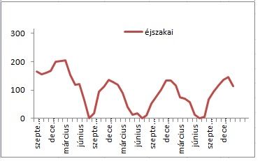

  • Petya25
    válasz Geresics #142 üzenetére
    Igen a függőleges a kWh, a vízszintes az idő hónapokban.
    Roppant tudományos módszert választottam, leolvastam a fogyasztást a villanyóráról. :)
    Mivel a vezérelten csak a 2 bojler figyel, ezért könnyen követhető a változás.
    Időközben szigeteltem is a házat,, új tető, napkollektor.
    A havi átlag 165-ről leesett 65 kWh-ra.
  • Geresics
    válasz Petya25 #141 üzenetére
    Ez egy nagyon szép grafikon, de miről szól? :DDD
    Mi a függőleges tengely? Ha kWh, akkor hogyan, és milyen eszközzel mérted? Milyen időintervallumon integráltál? Tényleg érdekel, magam is nagy grafikon-függő vagyok! :DDD

  • Petya25
    válasz Geresics #140 üzenetére
    Kb így, excelben vezetem.
    Most évi 3500kWh körül fogyasztunk.
    A tető D-Ny-i tájolású, guglin az észak 10-11 óra között van ha szmben állok a házzal, Pest felett.
