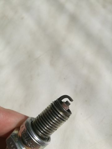

Micsurin
DigitXT #19274 üzenetére
Nem hiszem, hogy alapjárati keverék, apám úgy írja le, "bowdenes, alapjárat állító csavar".
És a leállás után nem lehet vele mit kezdeni. --tippre úgy működne mint nálam, a pillangó állását befolyásolja de még nem tudtam megnézni a service manualt--
Gyertya kép: (nekem inkább kormosabb mint őzike...)Ami még gyanús:
Automata szívató. Kikötve ujjal befogva elketyeg.
Akkura kötve, vagy gyújtáson a szívató viszont nem változik, egy mm-ert sem.Szívató lenne???

DigitXT
DigitXT #19240 üzenetére
Na, az alapból lelkesen forgatta. Be is röffent! De csak a szokásos...
Aztán annyi különbséggel, hogy rengeteg erőlködés után lett (picike)
alapjárat szívató nélkül: kendácsoltam egy drótból visszahúzó rugót.
Fújkáltam, és mintha nehézkes lenne átfújni nyitott tűszelep mellett!
De legalább zár rendesen. Lehet, hogy ott van vmi dugulás? (Csak el
kéne mosni a karbit! Tolattyú szerencsére nem is rozsdás: koszos...)Szóval felcupákoltam a benyát, pöcc-röff vette a fordulatot is... Majd
kifogyott az úszóház, és megállt a tudomány. Tököm tele van vele.
Annyira utálom ezt a mechanikus AC-t, hogy arra nincsen szó.
Sokkal könnyebb lenne a tesztelés is, ha (megint!) elektromos lenne.Összefoglalt (elképzelések):
- dugulás van a tűszelepnél?
- levegős a benzinkör eleje?¹
- "bevákuumozódik" a tank?²
- szar a gyári klattyogós AC?¹: jelen állapotában nem látszik, de van rá sansz, hogy nem tökéletes
²: Malagutis csóka tippelt erre, de tanksapka nélkül is szar, sajnos! -
