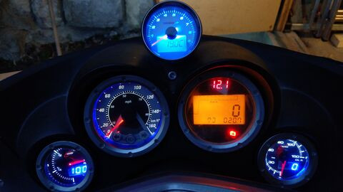

DigitXT
Burt1793 #21082 üzenetére
Azt is tudja, de akkor át kell kapcsolni arra: km/h módban sebességarányosan
töltögeti fel, de őszintén megmondva soha nem szoktam nézni, nem túl feltűnő.
Gyári fordulatszámmérő módban két számmal jelzi a fordulatot, csak lassan.
(Gázfröccsöket észre sem vesz, mivel átlagolja a mért értékeket, lemarad stb.) -

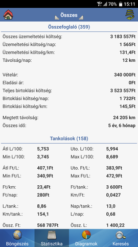

Nehéz erre válaszolni: olyan 1.4M körül lehet a szervizköltség, ami "lerohadós", vagy a biztonság miatt cserélt (pl. teleszkóp: elvoltam a régivel, de nem volt túl jó), esetleg még megelőzésképpen, pl. a már szétrohadófélben lévő vízhűtőborda.
Csak a példának okáért pár drágább alkatrészt összeírtam a lenti kategóriákba:
Futómű (~190K):
Hátsó felni: 28000 Ft (Grimeca)
Első féktárcsa: 13000 Ft (EBC)
Hátsó teleszkóp: 72000 Ft (+10K pk)
Kormánycsapágy: 17500 Ft (munkadíj a cseréhez 22500 Ft, nem alkatrész)
Szilentblokk: 51000 Ft (itt én sz*ptam a cserével, rendesen = ingyen volt)
Motor (~180K):
Vezérműlánc: 15000 Ft (+6K pk)
Főtengely: 68000 Ft (munkadíj összesen 64K, nem alkatrész)
Főtengely csapágy: 11000 Ft (illesztés 10K, ez sem alkatrész)
Kiegyenlítő fogaskerék: 21900 Ft (ezt a szerelő b*szta el amúgy: levontuk)
Tömítéskészlet: 27000 Ft (+3K pk)
Egyéb tömítések egyben: 28000 FtHűtés (~117K):
Termosztátfedél, termosztát: 26000 Ft
Hűtőborda: 27500 Ft
Generátorfedél: 33200 Ft (+5.6K pk)
Vízpumpa: 12300 Ft (munkadíj összesen 48K, nem alkatrész)
Betekintő ablakok: 12700 Ft (egy felújító szettben féláron lett volna, egyben...)Elektromos rendszer (~53K + ~104K):
Fesszab: 10500 Ft (eBay) +70000 Ft (Shindengen, ez már tuning kategóriás!)
Akku: 20000 Ft (+3K pk) + 20250 Ft (első meghótt) + 27000 (7.7K pk), NAGYAzt most nézem, hogy beragadt itt egy ilyen kis 40K-s tétel, amikor "átmostam" a hűtőrendszert, csak éppen egy olyan garázsban, ahol nem volt vezetékes víz: egy kis szivattyút vettem (jó drága szűrővel), aztán azzal csapattam át! (Más kérdés, mennyi értelme volt.) Mivel a szivattyú még megvan, másra is jó, talán ki is veszem a könyvelésből. Vagy pl. az ütvecsavarozó sem motorspecifikus, bár emiatt vettem.
Az biztos, hogy csak műszerekre is elvertem egy rakat zsetont, összesen ~240K Egyéb tuningok, beleértve a kipufogót (80), hajtásokat, xenont, LED izzókat: 760K Hajtásoknál nehéz kategorizálni, egy része simán mehetne a szervizekbe is.
Ha úgy tetszik a variátor és a szíj kopó/fogyó alkatrész, ami idővel cserélendő.
Csak mondjuk nem olyan ütemben, ahogy én vásároltam, illetve próbálgattam őket.
Továbbá azt is nehéz bekategorizálni, hogy szerviz-e, hogy kicserélem a komplett benzinkört: ha úgy nézzük, hogy elfosta magát a gyári, igen, ha úgy, hogy nem muszáj ám elektromos AC-t tenni bele, akkor meg tuning, és nem csak szerviz.
Vagy az olajnyomásmérő esete: szerviz, mikor cserélem (a gyertyával együtt), de eredetileg nem (ill. nem olyan) volt benne, azaz tuning. Sőt, még egy műszer is.
A képen látszott, hogy a tankolások 570K. Ahogy Burt írja, egy racionálisabb* motorral ennek a fele nagyjából megspórolható - a Madison kifejezetten iszákos. Még akkor is, ha éppen nincs félrekarburálva, teljesen normális tőle egy városi 5.5L
Vannak még a "kiadások", amik jellemzően a kötelező körök, de ide könyveltem még pár baromságot. Ezeket lehet, hogy ki fogom szedni... Pl. BKV bérlet, mert lerohadtam. Végülis a motor az oka (vagy persze én, mert összetörtem az orrát), de nem kifejezetten a motorra költött dolog... Ill. itt volt még a 28K-s hátsó kerék, mint "Accident" amit még a legelején kellett cserélnem, mert meg volt ütve, belső volt a gumiban, így defektet is kaptam. De nem én ütöttem meg, már így vettem!
Átírás: 39400 Ft ez akár még a vételárhoz is hozzácsapható lenne, ha úgy tetszik
Biztosítás: 38500 Ft
Adó: 27600 Ft
Műszaki: 30500 Ft
BKV: 38000 Ft*: de akkor hol marad az élvezet? Olaszok is azért SH-znak, mert igásló... De nem azt nézegetik otthon, vagy nem tudom: saját szarjaikat csak exportra gyártják?
Vagy azért nem látni olaszban olasz motort az utakon, mert szerelőnél állnak...
DigitXT
Szpilu__25 #21065 üzenetére
Azt írtam már, hogy anno a Madison csak 340K volt, s ugyanígy voltam,
hogy nincs egyben a motorra egy misi, de 5 év alatt rálocsoltam 3-at?
Jó ezek egy része tuning, meg kísérletezés, szóval felfogható hobbinak.
De ha csak közlekedni kéne, és nem kísérleti labor lenne nem tartanám.Ez amit néztem vasárnap Downtown-t már nincsen fent

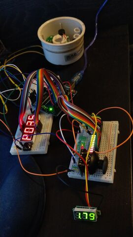

A nemzetközi helyzet fokozódik:
Mai tankolás előtt volt némi para: kibírja-e a kútig? Három műszer, háromféle infó.
Mind rossz! Tartalékállást nem jelzett, de belefért 10L. Ez önmagában hiba. Sima
ellenállást mérő műszer kontaktos, csak villogott a 0 jelzés helyett. Ez is hiba.
(Ez mondjuk könnyen orvosolható. Lehet, az előző is, pl. egy leszakadt vezeték.)Végül az UTCOMP precíziósan számolta vissza a megtehető kilométereket, s én
annak rendje módja szerint begurultam a kútra, gyakorlatilag nulla maradék távval.
7.0 átlagfogyasztást számolt. A tankolás alapján 6.0 lett. Szóval fölémér.* Persze
ez a legkevesebb, mert lehet, hogy rosszul állítottam be a szorzót. Holnap átírom.
Mindenesetre 170 km-nél fogytam már ki tavaly év végén, szóval nem volt teljesen
alaptalan a félelem, ill. nem volt légből kapott az infó.Hogy miért fogyaszt most
kevesebbet? Talán a meleg: légszűrő csere volt, meg olajcserék. (A keverék dús.)Szerk: annak a led csíknak amúgy semmi köze az Arduinohoz, csak a tápot kapja
róla, és egyben fotóztam le. Gondoltam összeütök egy negyedik benzinszintjelzőt. Persze a másik hármat rendbe rakom. De ez jópofa lenne a műszerfal közepén.Szerk2: kicsit OFF, de fészertakarítás közben találtam pár igen jó állapotú bitfejet:
Keveset futó, nem dohányzó tulajtól. Garázsban tartott: csak egyszer megázott.*: a kútról hazáig viszont egész barátságos, amit mért. Mondjuk nem volt dugó.
Eeegen, az órát még nem állítottam át, sajna ilyen téli-nyári huncutságot nem tud. -
