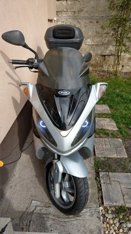

DigitXT
Grillo #18655 üzenetére
Ez a Madison, ami 320-330K-ból lett felújitva. De a sok hónap állás "elvitte" a
20K-s akksimat, tehát jó lesz az 350-nek is. Elszoktam a súlyától, dög nehéz!
Viszont van benne kraft. És menekülnek előle. MÁS: Battery Sense se reagál.
A benzináramlásmérő vezetékét Gergő szakította le. Az ülésnyitó se nyikkan.
De kulccsal is nehezen nyílik, mert ferdén lett visszarakva... Sorolhatnám. De
legalább a xenon megy, és egész jól látni vele. A fék meg harap, a blokk meg
tol, ezeket pl. a Cygnusról nem lehet elmondani. És ez ugye nem is kóvályog!
Csak tolni ne kelljen, mert abba meg lehet szakadni: parkolni is nehezebb.
(Úgy próbáltam a helyére tolni, mint a Cygnust. Körberöhögött. Hosszú gép.) -
DigitXT
Potom 300K-ból elhoztam a gépet... Nehéz dög, de egész jó erőben van...
Még este vissza kell mennem a Cygnusért. Az evett 3.2-t most. Ez 6.6-ot.
(Kifogyott a szerelő alatt a próbakörön. Nyehehe. Ja és az akku döglik...) -

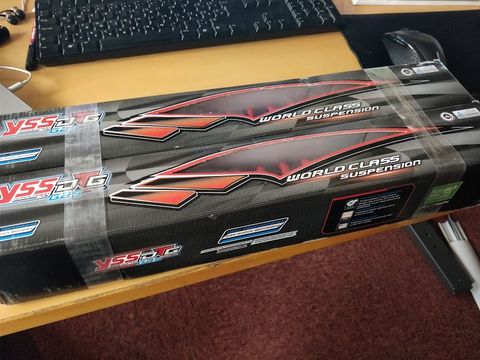

kcsa
Nnna, jövő hétfőn megjön az új hátsó teleszkóp, remélem addig kész lesz az első is (meg a többi apróság), aztán kezdődhet a szezon. Végre.
