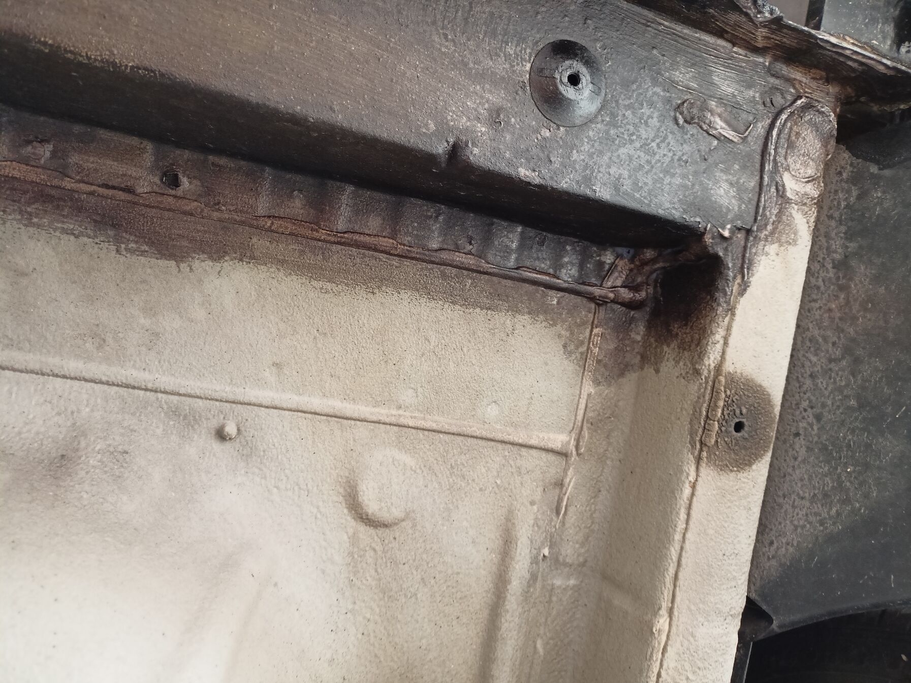

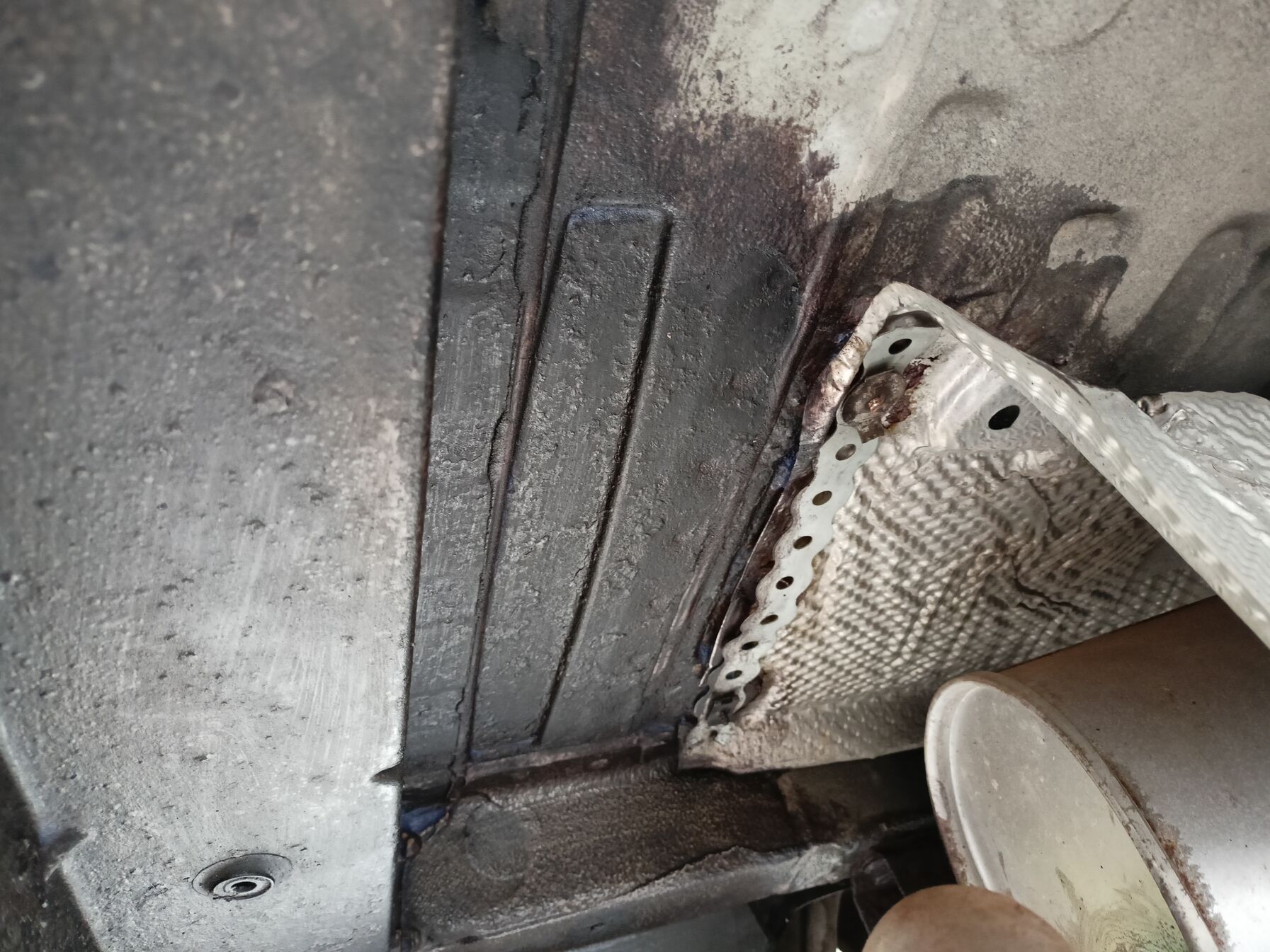

t.imi
rob210 #89058 üzenetére
Wow!

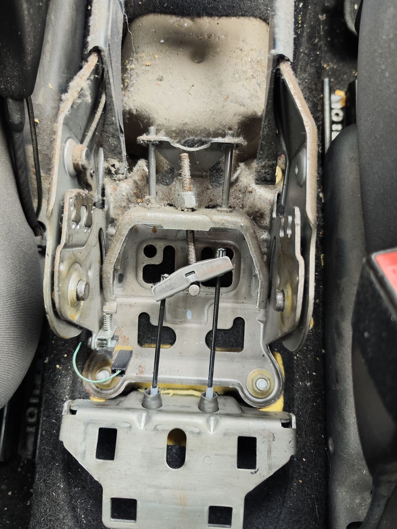

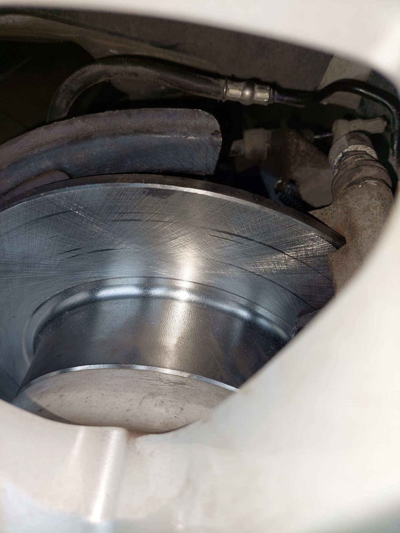

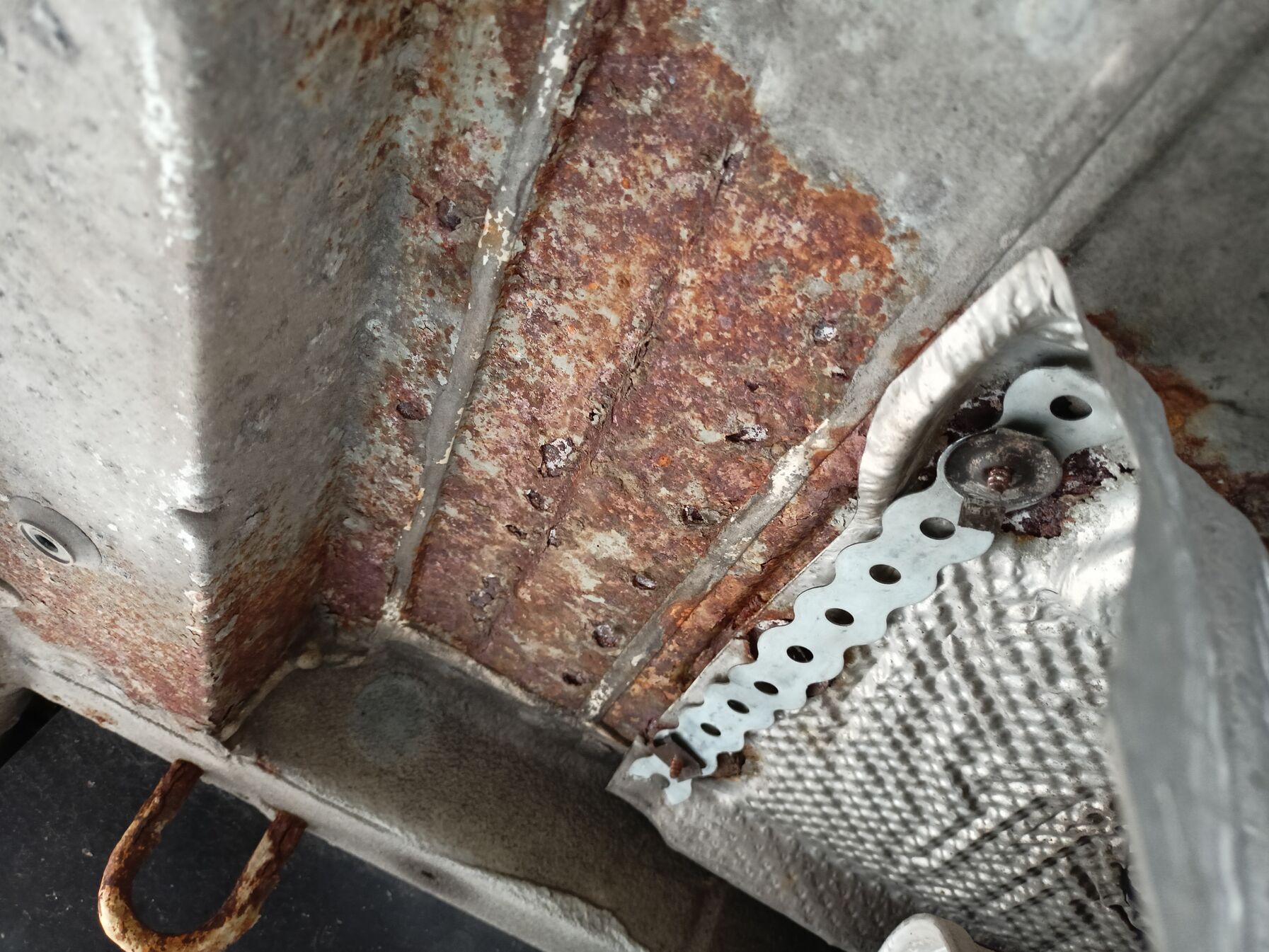

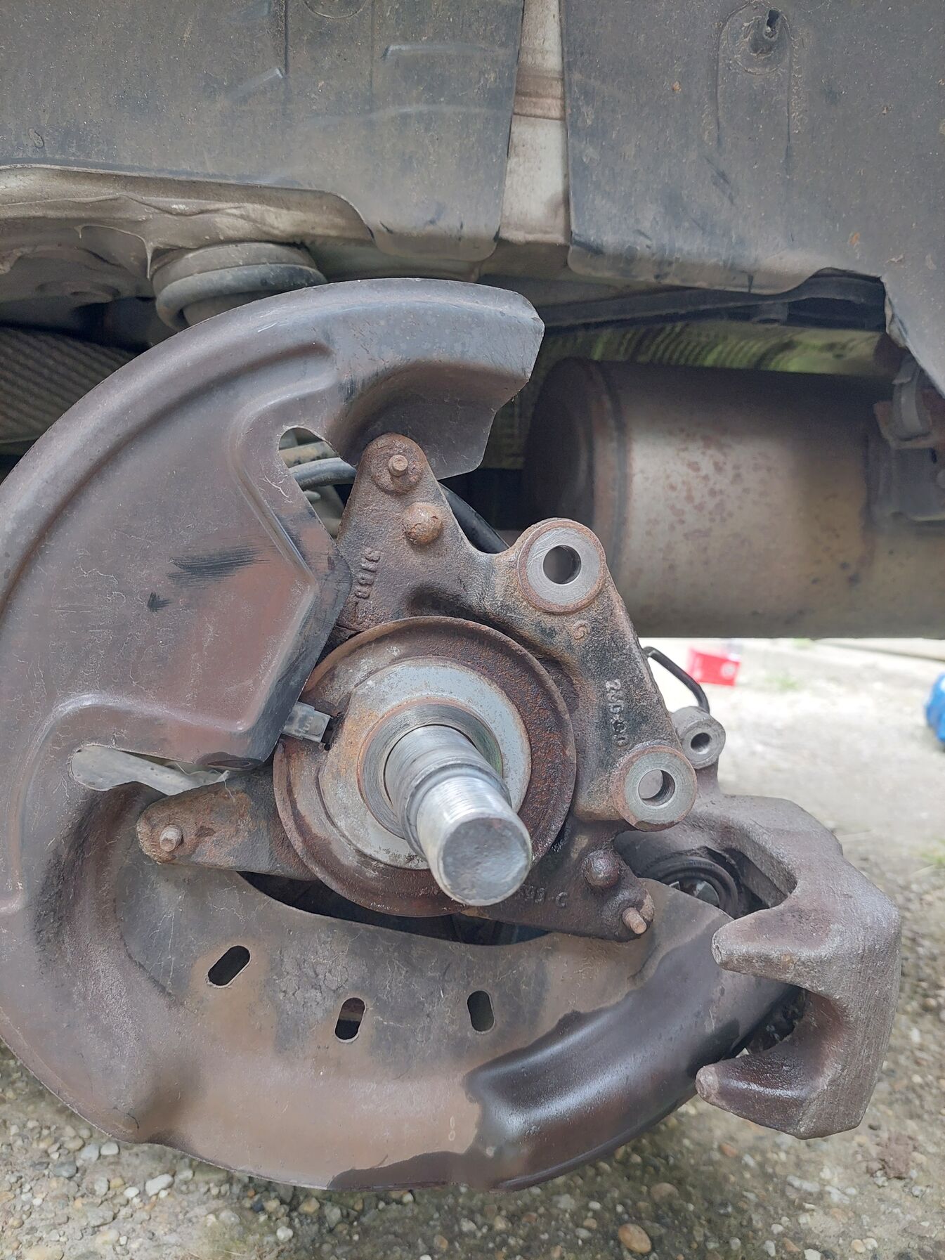

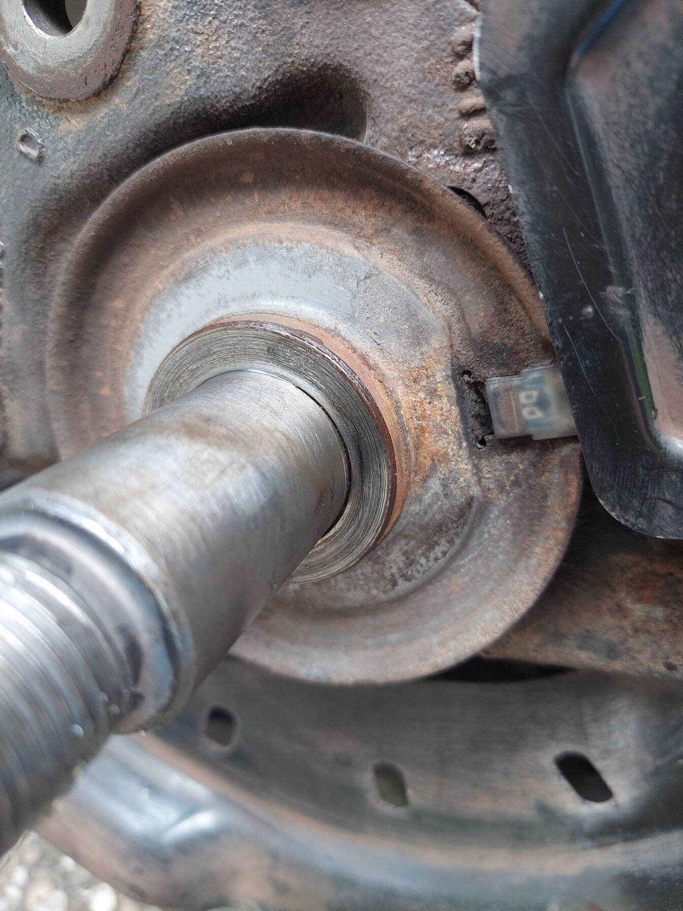

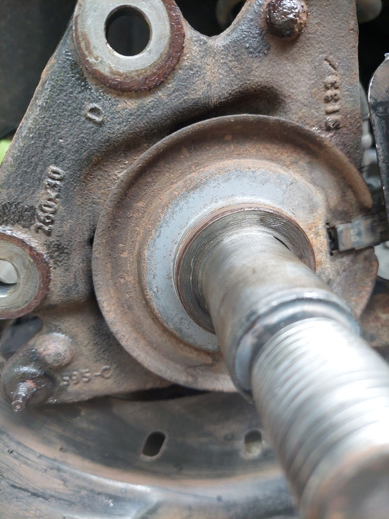

Ugye a Hilti szalag megmaradt!?Közben sikerült (?) kicserélni az összes tárcsát és betétet.
Apa T60 híján volt egy 2 órás pihi, aztán sógor kisegített, emiatt 2x szedtem szét és raktam össze a hátulját
Nyergen a csúszkának van vagy 4-5mm játéka, meddig húzható a cseréje?
Kicsit érdekesen kezdi a hátsó fék, pedig sok várakozással - - a hűlés miatt - előre/hátra meg lett vasalva.
[kép]Másik a jobb hátsó csonk. Ebben a formában nekem ferdének tűnik
[kép]
[kép]
túloldalon nem láttam ilyennek.
[kép]Kézifék visszahúzó rugó mindkettő hiányzott...no komment.
