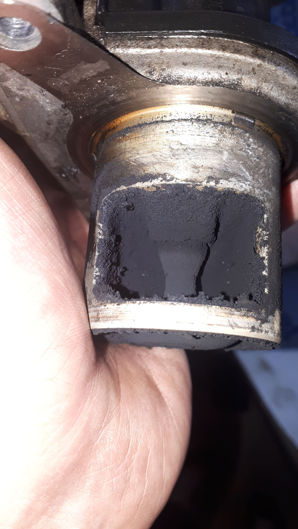

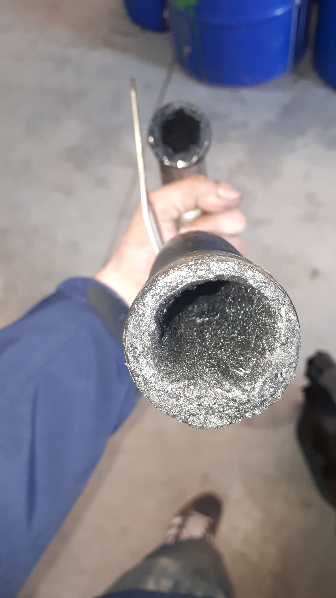

shifty!
#89309696 #65097 üzenetére
Szerintem sima benzin is jó, az elején amit tudsz a hattyúnyakból egy laposfejűvel kapard ki.
Csavarokat az elején WD40-el fújkáld meg, nehogy beleszakadjon a menetbe és anyázás legyen a vége.
Az EGR szelepet áztasd be az elején, és utána ecsettel könnyebben lejön a kokszpor.
A ráégett részeket azon is óvatosan laposfejűvel kapargathatod szerintem, illetve ha van 15-ös torx fejed, az EGR műanyag fedelét is leszedheted, és amozgatórugótinkább ellenrugó az... azt is ki lehet portalanítani.
A stekkerre vigyázz, lehetőleg ne érje benzin.
Ahonnan a hattyúnyakat kiszeded, a 2 csatlakozó csonkba + nyilván az EGR illesztékébe is érdemes féktisztítós ronggyal benőgyógyászkodni, hogy onnan is amit tudsz szennyeződést, kiszedd.Ha már ott mókolsz, a cooler fémcsövét is leszedheted, az kicsit nehezebb mert seeger fogja a blokk mögött lent. Azzal óvatosan, ha kipattan a kezedből, garantált az égiek emlegetése - visszarakásnál különösen. Érdemes megnézni hogy mennyire olajas, illetve a rugalmas csövet ami közvetlen a coolerről jön le, abba is nézz bele, törölgesd szárazra.
Nekem kb. ennyi tapasztalatom volt vele.

shifty! #65085 üzenetére
Ezt a benzin is kihozza vajon ha üvegmosós kefét tologatok át rajta? Vagy egyáltalán nem oldja fel?
Következő hétvégén szedem szét én is és hasonló látványra számítok.
Esetleg WD40 vagy csavarlazító?Nincs brigéciolom és egyáltalán nincs kedvem a városba beautózni most csak amiatt.

Tegnap úgy adódott, hogy az idő- és térkoordináták szerencsés konstellácója képpen ki tudtam pucolni a rég tervezett EGR szelepet.
Ahogy azt vártam 251 ezer kilóméternél, kicsit le volt kormolódva... A szelep is, a hattyúnyak is...
Az a kupac, nem kalibrált kézi megemeléses méréssel úgy 300 gramm lehet, kicsit tán több.
Eredményképpen az állóhelyzeti indulásnál tapasztalt lomhaság, holtidő nagy része megszűnt, bár még csak egy rövidebb próbaútra volt idő azóta.
Dízel tulajok turbós-EGR-es motorral: különösen ajánlott kitakarítani. Egy délután, egy hosszú szárú laposfejű, egy drótkefe, fél üveg brigéciol, és nagy lelkesedés.

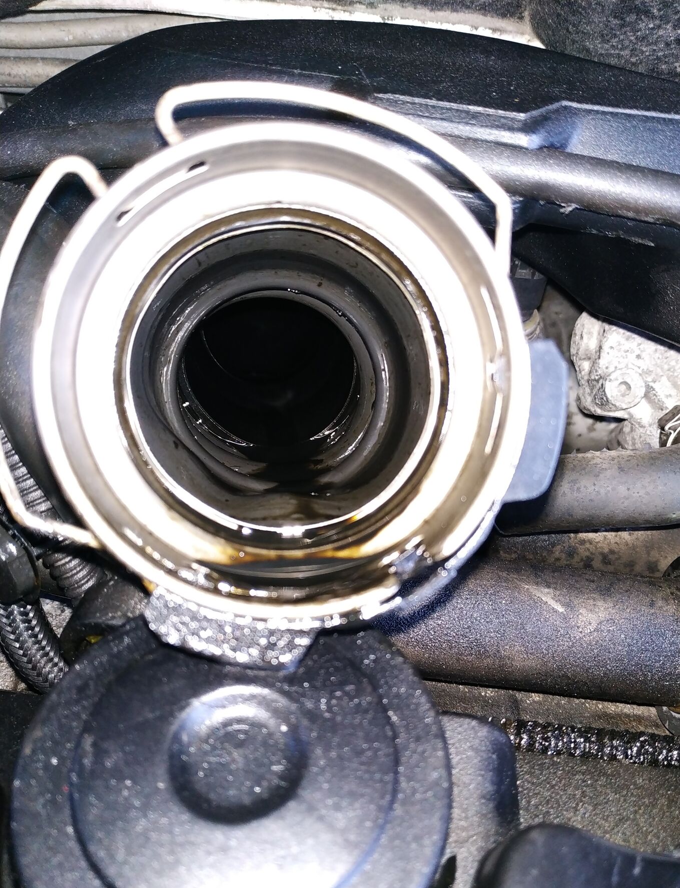

rob210
rayoliviero #65067 üzenetére
Kicsavarod a betöltő nyílás csavarját ha megjelenik az olaj ok, ha nem nem.
rob210
rayoliviero #65063 üzenetére
1.5 dci szimering a váltóban? Milyen szimering ereszt ott?
A féltengelyé? Mert amúgy a bovdenes váltóban nincs szimering.
Az egy 6 sebességes váltó abba pont 2 liter kell.TL4 6/1
Tranself NFJ 75W-80 -

rob210
#89309696 #65058 üzenetére
4.6 liter a szűrővel együtt max. 4.7 de nekem 4.5 nél többet még sose sikerült beletaposnom.
A váltó attól fögg, hogy jb3 vagy jc5
3 asba 3.4 liter 75w80 as nfj
az 5 ösbe 3.1 liter ugyan az.a csavar az alján van ugyan olyan 4 szög mint a motorolaj leeresztőjé.
A feltöltő pedig a motor és a hűtő között egy pillangócsavaron keresztül történik.
Addig kell tölteni amjg meg nem jelenik a furatnál az olaj.
(illik tenni alá egy felfogó edényt)
remélem minden világos
