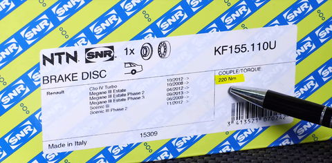

Hamarosan cserélve lesznek a hátsó tárcsák, amiben már benne van a csapágy is. Mert búg, morog etc..., mint istennyila már... Konkrétan, ezeken az elb...tt utakon már az is csoda, ha legalább 50 ezret kibírnak, afelett már minden km ajándék.
Szóval, az SNR gyári értéke szerint, a meghúzási nyomaték 280nm, viszont az én kulcsom max 210-zet tud.
Azt tudja valaki, hogy kb mennyi kell még húznom rajta, hogy elérjem a 280 körüli értéket?
Emiatt nem veszek pluszban 300 feletti nyomatékkulcsot.

Ez a SNR KF 155.90U számú alkatrészre írják.
Dilaogys-ban esetleg megtudod nézni mi a gyári érték?, mert nekem az a része nem működik.
Tehát laguna 3 KT0K M9R 744 motor 2.0dci
2008/05 Gy. évtől
2010/11 Gy. évig
hátsótengely
Meghúzási nyomaték: 280 [Nm]
Tömeg: 8725 [g]
Külső átmérő 1: 300 [mm]
Belső átmérő 1: 30 [mm]
Vastagság: 11 [mm] TERMÉK JELLEMZŐK:
Kiegészítő cikk/kiegészítő info 2: integrált kerékcsapággyal
Kiegészítő cikk/kiegészítő info 2: integrált mágneses érzéke
Lyuksz.: 5
Min. vast.: 9,5 [mm]
Rögzítő pontok átmérőj
[ Szerkesztve ]
ΞΔGLΞ
Márpedig, külföldi oldalakon is ezt írják.
Tightening torque [Nm]: 280
ΞΔGLΞ
Na, kiderítettem azóta, hogy az érték valós, ennyivel kell meghúzni az SNR 155.90U alkatrészt.
A 110-zest, "csak" 220-szal. Felsorolva látszik mely autókba való ez a hátsó féktárcsa + csapágy alkatrész.
Szóval, Rob, ezek után húzz meg mindent rendesen ott hátul, ami elő van írva. : D
De még mindig nem tudom, hogy a 210-re mennyit húzzak rá?

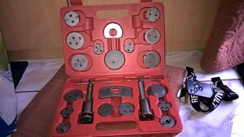

ΞΔGLΞ
ΞΔGLΞ
Bazzeg, micsoda "nyomi" kulcs! : O O_o
OMG!
[ Szerkesztve ]
rob210
Te autószerelő vagy?
Én ilyet vettem és ezzel kiváltottam az egész dobozodat "szinte"
Mennyi volt ha nem titok?

Nem, csak szeretek néha "bütykölni", amit megtudok csinálni azt megcsinálom és legalább tudom, hogy nem valami hülye kókler melózott rajta. Itt Pécsen sajnos elég sokan vannak belőlük. Ha komolyabb, akkor megy szervizbe, de féket és tárcsát már nem egyszer cseréltem.
5000 ft volt. Szerintem nem volt pénz érte.

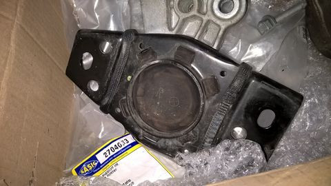

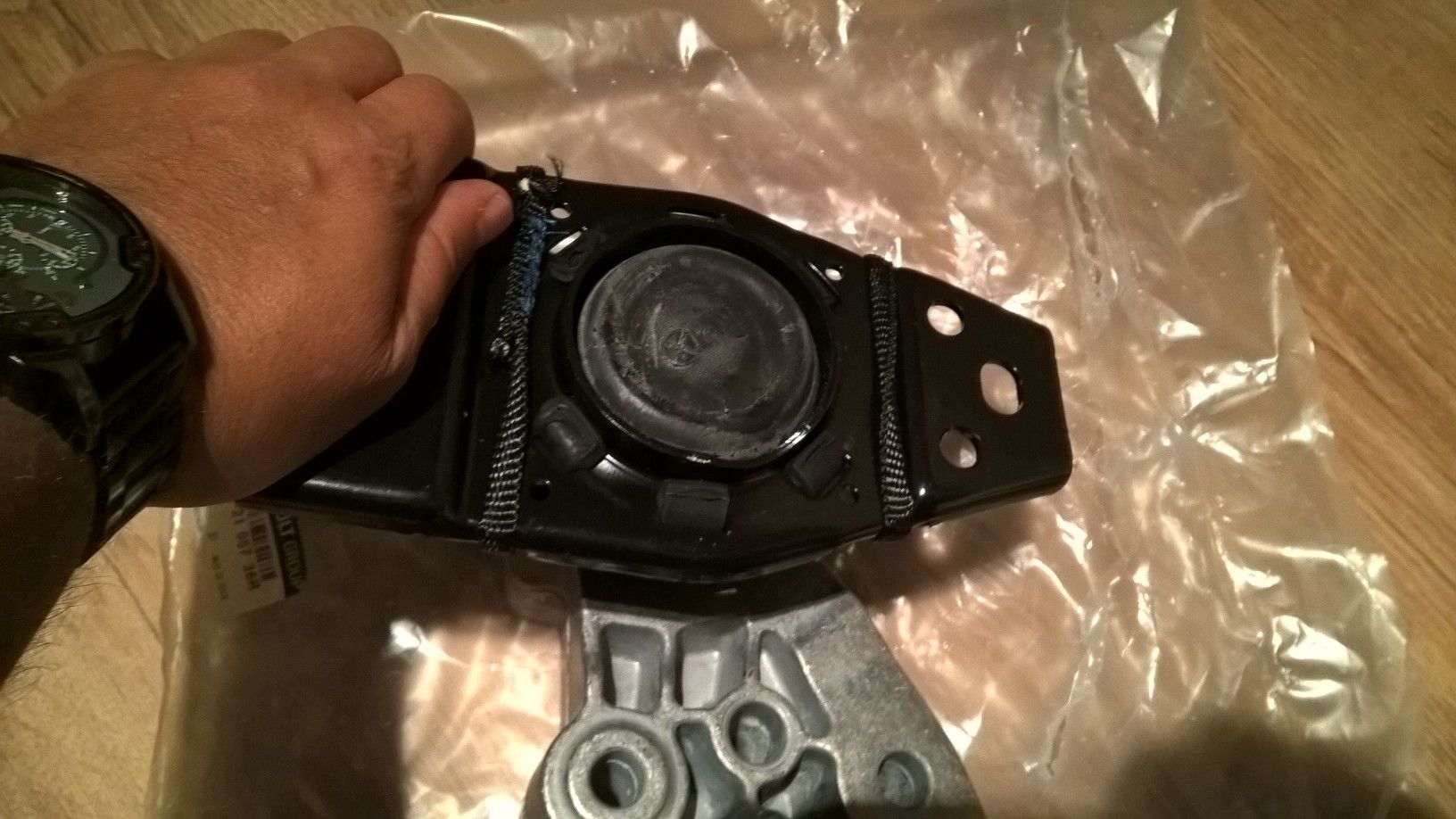

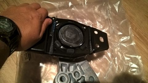

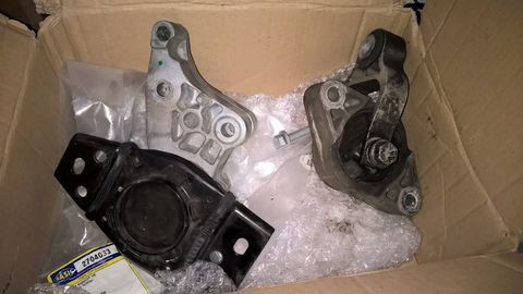

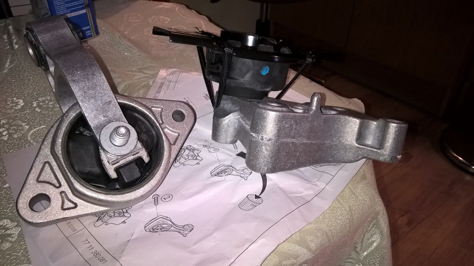

Pl a motortartó bakokat már szerelővel cseréltettem ki, mert a franc csúszkál az autó alatt felett, meg tehermentesítés etc.... (alsó tartó és a zselés).
Jah és tényleg olyan lett, mint egy benzines, elképesztő a javulás. A rezonancia szinte egyenlő lett a nullával és ezáltal az erre hajlamos gagyi alkatrészek is "befogták a szájukat".
Mint írtam is, a főbűnös a zselés bak. Ha az ki van cserélve, szebben jár az autó bárminél, annyira brutális a csillapítása.
Pár kép a régiről és az újról, mint látszik, a zselésben egy milligrammnyi anyag nem volt, tehát minden motorrezgést átadott a kasznira.
Régi
Új
Régi zselés és az alsótartó:
Újonnan:
