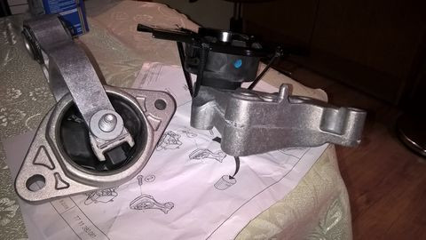

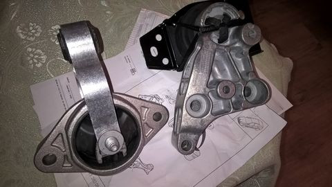

Amit írtam is, hogy itt vannak, csak cserélni kellene végre már...A felső már cserélve lett, de az csak egy picit szól bele, hogy jobb/kevesebb legyen a rezonancia. A zselés a főmeghatározó (jobb oldalt) meg az alsó tartó (bal oldalt).
Kódszámuk: 546190005R_(alsó tartó) 112100004R és 112105736R felső tartó száma ugyanaz. A 36R végződésűvel lehet rendelni, de a 04R (ami jelenleg is a motorban van) kapja meg a vásárló.
Mittomén, hogy működik ez a kódszámozás a rönónál....

A zselés teljesen megoldotta a rezonanciát, kb 2hete észleltem hogy bedurvult. Ilyen volt.

Nemrég voltam megnézni gy 1.5-öst, de úgy rezonált alapjáraton, hogy ihaj! Aztán gázadásra abbahagyta.
Azon nyilván más a rögzítés, de lehet, hogy azon is csak ennyi lenne a gáz? Ezen kívül csak a motor túl kalapáló hangja volt a bajom vele... Jól ment, kettőstömegűt nem hallottam csattanni.

Én is nemrég cseréltettem 3 db motortartót, amik ki voltak szakadva, de én se előtte, se utána nem éreztem különbséget.

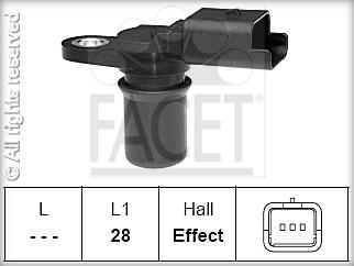

Köszönöm még egyszer mindenkinek a kicsit régebbi választ, holnap jön az ismerősöm, mert már mindig csinálja ezt az indítás problémát, de semmi más baja nincsen. Berendeltem egy vezérműtengely jeladót, meglátjuk sikerre viszi-e a dolgot. Nagyon nagy szívás kicserélni? Ahogy nézem ebben a clioban amúgy sincs túl sok hely szerelni sajnos.

Ahogy én látom, ezt egy darab csavar fogja össz-vissz.
forceberg
Annyiból szívás, hogy a cseréhez meg kell emelni a jobb oldalon a motort. A bakot is le kell lazítani.

Köszönöm. Holnap hozzák ide az autót, elsőként úgyis kiolvasom, de ha nem ad ki semmi hibát, akkor is lecserélem, mert az általuk elmondott hibák szerintem nagy eséllyel ettől lesznek.

Az a másik jeladó, a főtengelyé.
