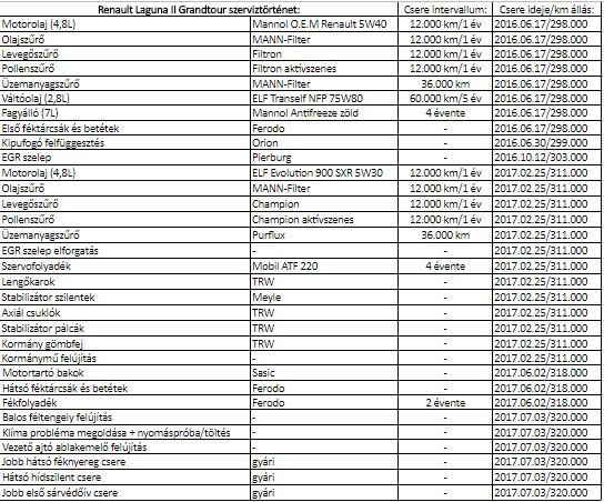

Régen jártam erre, de jelentem végre elkészült a gép, legalábbis 95%-ban, mert egy klíma nyomáspróbázás és töltés még kelleni fog neki.
Itt egy teljes lista az egy év alatt elvégzett szervizekről (benne van a kötelező is, az nyilván nem releváns), de úgy gondolom megérte, most már élvezhető a gép minden tekintetben.
Most már 12-én egy klímatöltés, sárvédőív csere (később a jobb oldalán a szalagkorlát okozta többi sérülést is orvosoltatom) és rendben vagyunk, az esztétikai apróságokra idén már nem fekszek neki. -

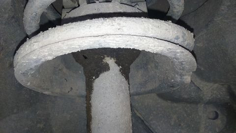

DonThomasino
rob210 #52169 üzenetére
Elvittem mondták hogy kell bele 2 szilent 2 gömbtámasz
jövő héten viszem majd csak cserére.
Most csak fékbetét csere volt olaj és szűrők.
Azóta nehéz kormányozni és nyikorog a gumi.Halkan megjegyzem ugyanitt volt pár hónapja kormány összekötő
cserén amikor elvileg minden rendben volt
külön megnézték a gömbtámaszt is.
Futúmű beállítás is volt. -
rob210
DonThomasino #52165 üzenetére
Na akkor pontosan, hogy is néz ez ki?
Elvitted műszakira ahol közölték mit kell cserélni te ki is cseréltetted és azóta nehéz kormányozni?
Nem csak az érzet olyan, mert nem elnyúlik az úton kanyarban, hanem betapad?
A múltkor volt nálam egy laguna, konkrétan szét volt húlva a futóműben minden.
Amikor megcsináltam visszahozta az úriember, hogy nem jó, mert ugyan nem kotyog kopog a futómű, de olyan hirtelen és direkt lett a kormányzás.
Aztán rájött, hogy ez a biztonságos és üzembiztos működés, nem az amit megszokott.... -
LamerGyuri
DonThomasino #52167 üzenetére
Ha előtte nem volt gond, és egyszer csak lett, olyan, mintha szándékosan elállították volna a futóművet. Ez nem zárja ki, hogy valóban cserés az elhasználódás miatt 1-2 cucc. Csak azt nem így kéne megerősíteni benned...
