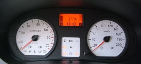

Már megint nem úgy megy a kocsi, ahogy kéne. (2005-ös 1.4 benzin)
2x nagyon nehezen indult hosszabb út után, kb. fél óra állás után. Menet közben remeg, rángat, hiába padlózom le nem megy jobban. (jó amúgy se, de most érezhetően nem) Persze ezt is véletlenszerűen csinálja. Tegnap pl. Hódmezőtől- Csorvásig, aztán abbahagyta. Múltkor rövidebb szakaszon éreztem ugyanezt. Fogyasztása is nőtt. Mikor rángat akkor 6-7 között ugrál, normálisan meg el szokott lenni 90-nél 5.5 literrel. Olaj rendben, hűtővíz rendben, benzin omw.
Megint az fhp jeladó lenne a bűnös?

Ez egyértelműen gyújtó trafó, haldoklik valamelyik hengernél.
Amikor 3 henger van olyankor megugrik a fogyasztásod is, és cserébe nem is megy a kocsi.
Meg kell nézni, hogy melyik rossz.
Csak azt nem értem miért nincs hibakód a műszerfaladon, mert lennie kéne.
bal oldalt a képen az a többszörös hurok aminek világÍtania kéne. (ez diesel, de az ikon ugyan az)
Diagon volt a kocsi?
[ Szerkesztve ]

Akkor rosszat mérek a multiméterrel?
Hibalámpa nem világít. Diagon nem volt még, ma elviszem mindenképpen szerelőhöz. Gyertyák 14 hónaposak benne, ezalatt mentem 12e km-t.
OBD-s bluetoothos vackom van, de az semmit nem ér, alig pár értéket mutat. Torque meg eCar appokkal néztem.
Nekem nincs is ilyen lámpám.

Azt nem értem hibakód miért nincs, de ettőll még valamelyik trafó lesz a rossz, ezt 95%ra teszem meg a hibalistán.
A gyertya ok azzal nincs is baj, de fölötte a trafó, az tud betegeskedni, sajnos, főleg, ha valami francia csoda mint a sagem, valeo, etc.
Ez tÍpushiba az összes francia autónál, ha nem a német vagy jappán tarfók vannak benne akkor azok "megviccelik" a tulajt egy idő után.
