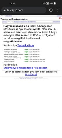

eladogeppc #83443 üzenetére
Én most megnéztem ezt a tesztet(12Pro),megy mind a 2.Viszont hotspotban meg nem adja le csak az Ipv4-et

eladogeppc #83445 üzenetére
Tudod állítani az IOS alatt Telekom sim esetén, hogy ipv4 helyett mondjuk ipv6-on akarod használni?
Egyébként android alatt is az új Samsungokon az ipv6 már az alapértelmezett. De semmi gond nincs az ipv4 címek elérésével, ez a Telenor hálózatán megoldott. Szóval lesz itt még más gikszer is. -
