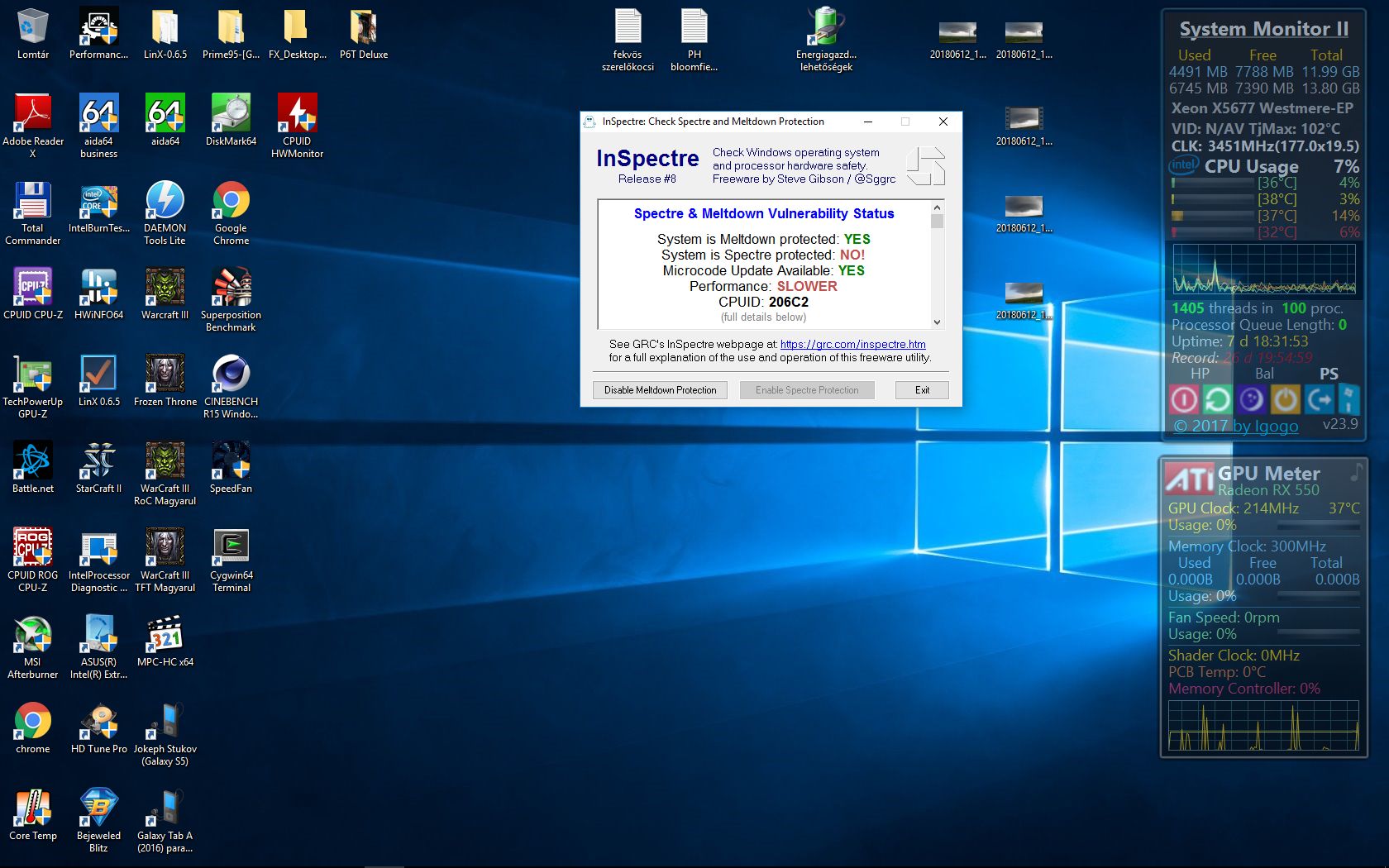

jokeph
Én most X5677-et hajtok (4C/8T, 3,46@turbo3,73), alap fogyasztás (RX 550 van mellette, 2D-ben nem sokat zavar) 80-90W, feltoltam 4,6 GHZ-re, HT OFF, igy 120-130W, LinX/IBT alatt 220-230W.
Játék alatt az RX550 VGA-val, ami maxon teker (50W gyári adat szerint, semmi OC), szintén 220W magassága.
