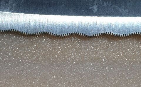

Én rákérdeztem a Fiskarsnál, hogy a recés/fogazott élű késeket, például a kenyérvágó késüket vagy a sonkaszeletelő késüket azt lehet-e/szabad-e kés élezővel élezni? Az Ügyvezető Igazgató válaszolt vissza.
Természetesen lehet, a Fiskars a görgős élezőivel ezek is élezhetőek. Az alábbi linken küldöm az általam ajánlott két élezőnket. [link]----[link]
Há most akkó mi az igazság? -

Nevetni fogsz, nekem ezt tanácsolták olyan boltban, ami hivatalos victorinox kereskedő. Az egyik recés élű (azaz inkább hullámos, a SAK Bundeswehr volt) kés esetén kérdeztem, hogy hogyan élezzem, ha kell, azt tanácsolták, hogy akkor ki kell köszörülni és sima élű lesz. Gondoltam magamban, na köszi, akkor inkább utánanézek.
Digitalpimp #5706 üzenetére
Mivel van sarka a korongnak, azzal lehet élezni a recék mélyét

Recés kést, oszt hogy?
Vagy a recésből sima élűt csinálni? Az biztos menne.
jansky1 #5703 üzenetére
Végülis ez pl. jó lehet recés élű kenyérvágó kés élezéséhez.
Ha mindenképpen használni akarod, akkor a fúrógépet a lehető legalacsonyabb fordulatszámra állítsd be és a korongot jól vizezd be használat előtt, sőt használat közben is nedvesítsd pár percenként (ennek két oka van, egyrészt a vizes kő szebben csiszol, másrészt a nedvesség hűti a kés élét, nem fog elégni).
Úgy nem fog menni a dolog, hogy a fúrógépet az egyik, a kést meg a másik kezeddel fogod, legalább a fúrógépet rögzítsd pl. egy satuba, hogy a kést két kézzel tudd fogni annak érdekében, hogy finoman tudd irányítani a csiszolást.
Innentől próbálgatás és gyakorlás kérdése az egész, szerintem a negyedik-ötödik próbára már menni fog a dolog
