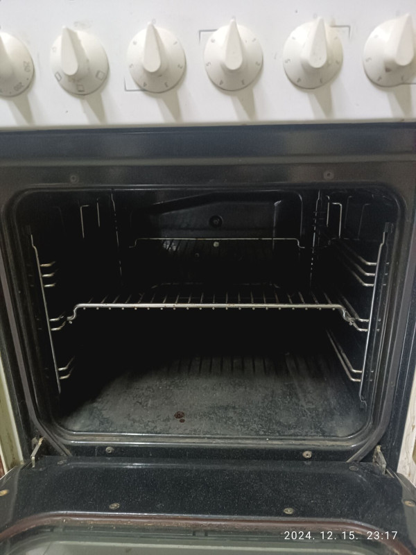

Elsiklottam melletted , ez egy kinti régi sütő ( mert ez elég nagy gőzzel jár mire megsül )
ez a sütő, a rács legalul volt , úgy ment 200 fokon és alul felül fűtött ( légkeverés ebbe nincs ) és ahol most van a rács ott ment szintén alul felül de itt már 250 fokon egy félórát !
