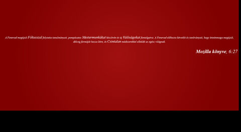

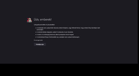

farkas-j
Ezek igen érdekesek
about:mozilla

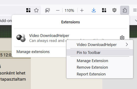

farkas-j
Cs1csó #67279 üzenetére
Szerintem is a 3D Youtube Downloader a legjobb. Az összes elérhető felbontásból lehet választani letöltéskor.

Cs1csó
Ryder62 #67278 üzenetére
HA a forrás 1080p-s akkor a 3D Youtube Downloader
Ryder62
Tudtok egy jó, megbízható kiegészítőt a böngészőhöz amivel a Youtube videókat le lehet tölteni 1080p-ben?
