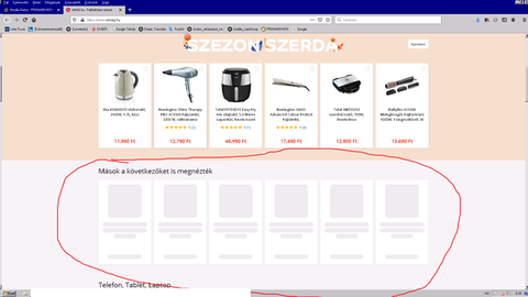

78.13.0esr (64 bites). A gondom nem életbevágó, de annyira idegesítő, hogy gondoltam megkérdezem itt, hátha valaki találkozott már a problémával.
emag.hu oldalon egyszerűen nem töltenek be bizonyos képek, nem tudok másik rendezés módot választani, nem tudok a kosárban törölni, módosítani, mintha az összes funkció megadta volna magát.
Vállalati környezetben használjuk, egy szerverről fut, ugyanazokkal a beállításokkal, mint másik 7 kollégának, nekik tökéletes minden, nálam meg semmi nem az ezen az oldalon.
pl.
Hol nézzek körül szerintetek? Cookie-k törölve, biztonsági beállítások átnézve, változtatva, visszaállítás, frissítés minden volt már és egyszerűen nem megy..
Egy ilyen sor van, amit nem tudok hová tenni:Cross-Origin kérés blokkolva: Az azonos eredet házirend nem engedélyezi a távoli erőforrás olvasását innen: https://securepubads.g.doubleclick.net/pagead/ppub_config?ippd=www.emag.hu. (Ok: A CORS kérés sikertelen volt).
Azt sem tudom köze van e a problémához.

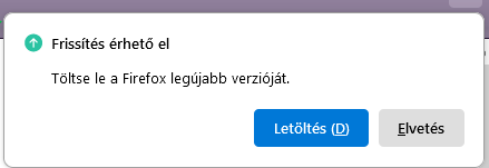

Tudom, kövezésre készüljek, de azért megkérdezem. 72.0.2-es firefox-ot használok, amin már régóta le voltak tiltva a frissítések, a distribution mappa, és policies file bemásolásával. Nem is volt gond eddig, de most elkezdte a firefox frissítés letöltése ablakot feldobálni a jobb felső sarokba, amiben közli, hogy frissíteni kéne 91.0.1-re.
Ezt el lehet valahogy tüntetni, vagy más módszerrel kikapcsolni a frissítések keresését? -

Meg az agyamra megy, hogy kétpercenként kiírja, hogy frissítsek, régen simán ki lehetett kapcsolni.

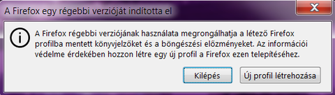

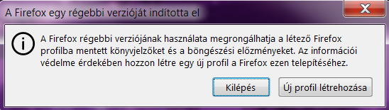

Már jó ideje van az, hogy ha nagyobb verzióra térsz, akkor a profil visszaléptetése bajos utána, 4-5 éve biztos. Másik meg hogy a munkamenet (session store), ha valaki úgy él vele , az előzmények, meg ha van jelszavak amik menthetőek vissza nagy probléma nélkül, a többi az mind újra generálható- ha jól tudom. Ha megvan a használt profil abból kimenthető. ha kell a 89.

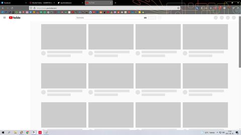

Most újra próbáltam: DNS csere Google-ra, böngésző hibakeresési módban indítva, tehát semmi kiegészítő,
sütik törölve, cache az csak memóriába megy, tehát törlődik... és most elsőre így jött be.
közben ezt írta ki, valahol itt akadhat el
