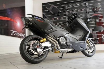

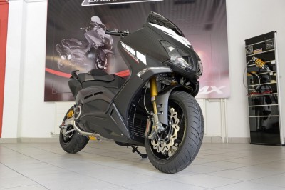

kpal
SzlobiG
Kár hogy az árából már kijön egy jobb autó.
runner 125
Pláne ezzel a felszereltséggel. Gyanítom alulról súrolja a 4 millát.
