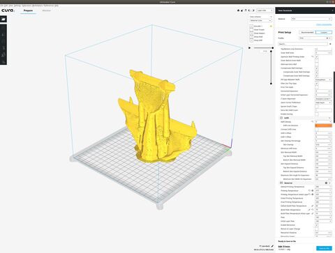

Janix12
konkav #12974 üzenetére
Nem hibáztál..
Benne van a modellben az a kis ugrás.
Ha réteg nézetbe teszed és rétegenként viszed felfelé a csúszkát látni fogod, hogy onnantól ahonnan kezdi a teljes felületet kitöltés van kb 0.4 kiugrás.Hozzá teszem többször jártam így mint te.
Valamiért a Cura nem hajlandó a felületi apróbb részleteket kirajzolni, "Layers" vizuális módban.
A felső 4 réteg után látszik a méret különbség. -
