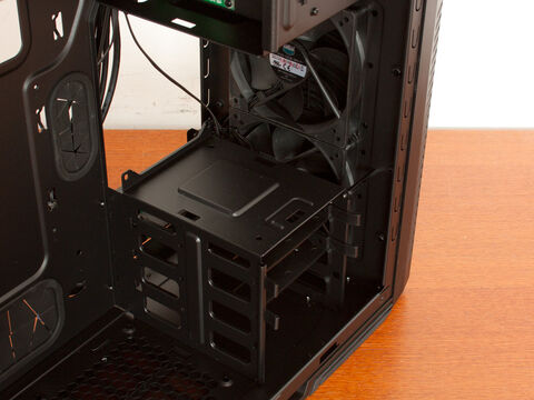

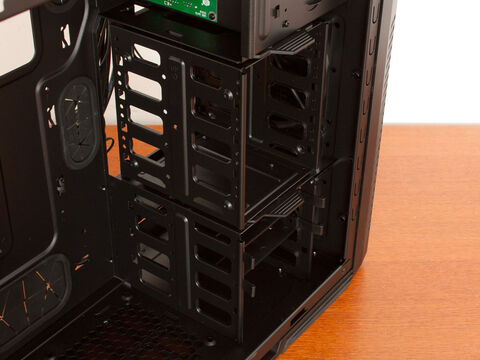

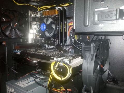

Citroware #166440 üzenetére
Jajjj...Te...az a kábelmenedzsment...rettenet!
Meg lehetne azt csinálni szépen is!
És meg lehet azt csinálni flexelés nélkül is, kerestem pár percet a neten és voálá :
Kivehetőek a HDD tartók.

Vigneau #166452 üzenetére
Tényleg, igazad van!
De vigyázz barátom azokkal a bányász 3070-esekkel! Csak olyat vegyél aminek Magyar papíros garija van, és nem céges!!!
Ja, és legyen megbízható bolt, és nem valami új kis zugboltocska...ilyen "Nyomasincs KFT, Sarkadkeresztúr, a kocsma után balra, de még a buszmegálló előtt" című...Én kaptam segítséget az RX 6XXX topiklakóktól, rendesek voltak, kikupálódtam általuk kissé, bár én csak driver szintjén finomhangoltam a kártyákat, de sikeresen. Egy kis UV, hozzá VRAM, GPU gyorsítás, némi ventiprofil állítás, és kb. 8-10% teljesítménytöbblet a 6800-nál és a 6700XT-nél is dettó.

Citroware #166446 üzenetére
Jogos, ott a pont. Én könnyebben oldottam meg, mert az SSD-m és HDD-m is 2.5"-os. Ráadásul az előbbit simán merőlegesen lehetett rögzíteni az 5.25"-s rész oldalához. De a házam alján is van egy rögzítési lehetőség 2.5"-os eszköz számára.
Nálad mi a helyzet az 5.25"-os helyekkel? Ha nem használod őket, akkor akár átalakítóval be lehetne tenni oda is legalább a HDD-ket.
Az SSD-knek nincs esetleg hely a MoBo keret és a ház oldallapja között? Vagy ha kivehető a középső HDD rack, akkor csak az alsó lenne használatban.
Próbálok ötleteket adni, hogy ne kelljen feltétlenül házat cserélned, amennyiben ragaszkodnál hozzá, mert tetszik/szereted.

Vigneau #166445 üzenetére
Ez sincs feltétlenül kőbe vésve, mert most akarok hamarosan monitort cserélni, 27" 1440p@144Hz-ről akarok váltani 4K-ra, talán 32" méretben, és mindenképpen meg akarom tartani az adaptív frissítési gyakoriság funkciót mert nagyon elégedett vagyok a Gsync-kel, és úgy tudom, hogy e téren jobb az nVidia megoldása mint az AMD Fresync, de megcáfolhattok.
Szóval összetettebb a helyzet. Azt nem tudom, hogy ha kivenném a HDD racket, akkor hova tudnám tenni a két HDD-t és a két SSD-t, hogy ne szabadon legyenek a levegőben.
Lehet hagyom a fenébe az egészet és várok még egy kicsit, aztán jövőre lecserélem az egész konfigot, RTX 4000-es széria, olyan táp ami elbírja, új intel processzor, megfelelő méretű ház, stb.

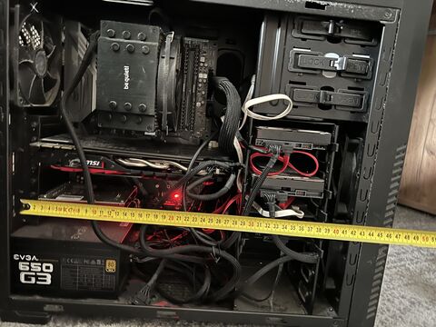

KAMELOT
Van még egy nehéz ügy. Ez egy CoolerMaster Silencio 650-es házban van benne, amire én azt mondanám, hogy normál méret.
Ehhez képest a hivatalosan 279mm hosszú MSI GamingX GTX1070-em alig fér bele. Ha most vennék egy ASUS ROG Strix RTX3070-et, ami elvileg 318,5 mm, nekem úgy néz ki, hogy be sem férne. Nem látok ott még plusz 40mm-t. De ha ez így van, az hogy lehet, hogy egy felső-közép kártya nem fér be egy normál házba?
(tudom, túl poros)
Szóval amelyik memóriában jó lenne a 4K-hoz, az már túl sokat fogyaszt. Ami még belefér, annak a 8GB-ja kevés a 4K-hoz.
3070 kéne 10GB-tal, miért nem volt senki, aki ezt megcsinálta?
Most mondanám, hogy hátha a következő szériában lesz ilyesmi kiszerelés, de azt pletykálják, hogy alapból nagy lesz a fogyasztásuk, szóval talán inkább meg sem várom.
