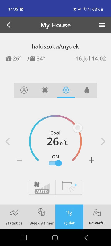

Met
Én is ezt tapasztaltam 1-2 napja.
7 éves klíma, 26 fokon szokott menni comfort módban.
Mindig elég hűvös volt.
Idén le kellett venni 25 fokra mert valahogy melegünk volt, hűvös van hűvös van, de valahogy mégis olyan érzésünk van mintha nem menne.
Szerintem az helyzet hogy már annyira átmelegedett a tartós hőségtől a falazat hogy amit lead hőt lehet érezni.
Most 25 fokon, nincs az melegem van érzés az amúgy hűvös szobában.A gép amúgy tiszta, szűrök is. Nem az okoz teljesítmény romlást.

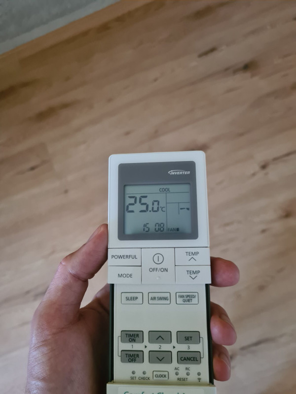

pvt.peter
Eddig mindig letudta hűteni a szobát és volt már ehhez hasonló meleg.
Eddig azért volt "fenyőfa mód" -ban mert rendkívül csendes, lehet aludni mellette a másik szobában ami egy szárnyas ajtóval van elválasztva. -
csubuka
Respekt a workaround-ra, király
Köszönöm szépen!#77809 toyasoslecho:
Köszönöm szépen. Gondoltam rá, de még nem piszkáltam az appot, megnézem
A szülők szét lesznek egy kicsit, hogy van amihet appot kell használniuk
Ha tudná appon akkor lehet rápróbálok egy univerzális távirányítóval, mert akkor nem a gép, hanem a távirányító limitje lesz ez. -
toyasoslecho
Nekem is pana tz lett felrakva,s a klimás nálam is rossz beltérit hoztt(zke helyett wke-t).Kicseréltettem.távirányítóNekem lehet a távon csak ventit járatni,appon keresztül meg csak nanoex-el együtt lehet ventit járatni,de akkor se megy a kompresszor.Appon nem lehet nálad ventit járatni?Tudom h a wke-ben nincs nanoex,de nincs opció?
