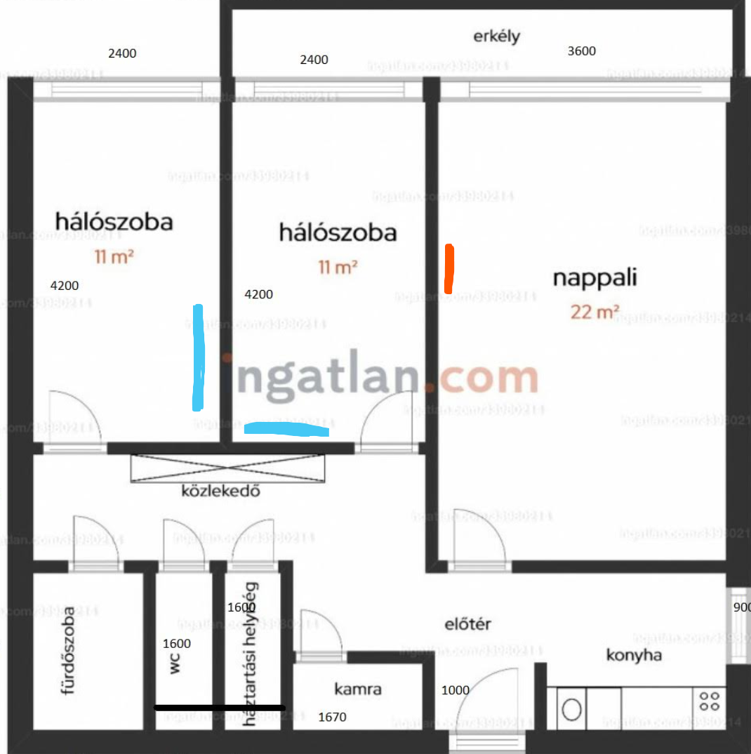

A.lakás amibe kerülnek.a Mitsuk itt van: [kép] .A 3.-as szobába mindenképpen AY2.5 lesz, a pirossal jelölt.helyre.A társasház ezen oldalara nyílik az összes hálószoba(minden lakásé).,ezért ide ide jön a kisebb(halkabb)A nappaliban filózok a nagyobbon(3.5kW),a helyet itt is jelöltem.A beltéri pozíciók véglegesen eldöntve.Hét közben,napközben, nyitott ajtók,délután/este a 2.szoba csukódik,de addig is nem ártana,dolgozna a nagy is a folyosó,konyha,étkező,fürdő felé.10cm szigetelés,műanyag ablak,belteri rolók,redőny.nincs,3.emelet.A klímás 2.5-est javasolt a nappaliba is,ebből ugye nyílik(ajtó megszüntetve a két helység között)az 1.-szoba(haló).Vajon elegendő lehet a kisebb is ide?

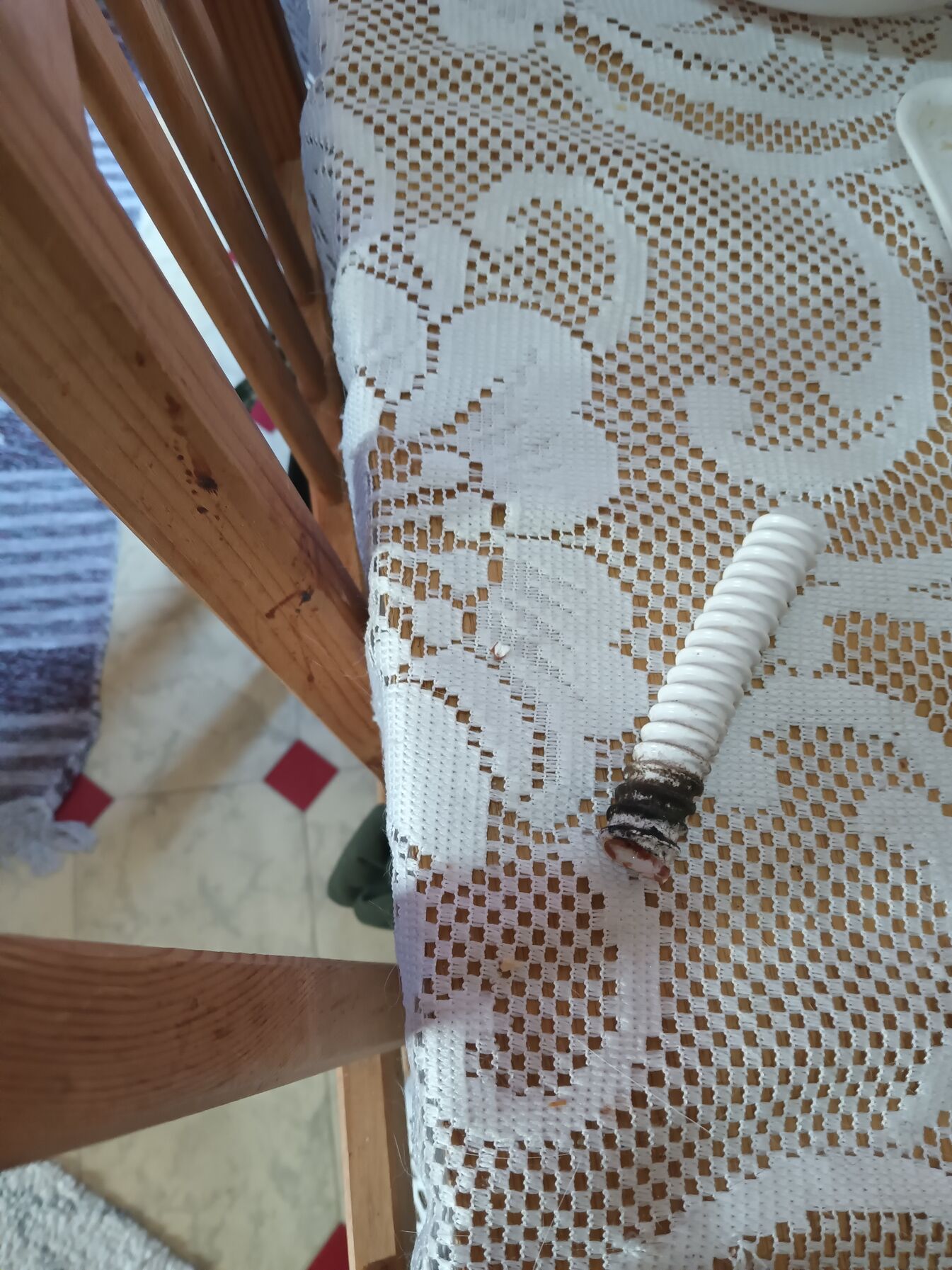

Rosszul fogalmaztam. A lamellás tisztítást már megcsináltam, de a kellemetlen szag a mókuskerék felől jött. A terelőlapátoknál befújtam a habot, a hengert forgattam közben. Aztán folyt egy kis trutyis lé belőle. Most kb. 10 perce jár a klíma, de nem mondom, hogy hegyi levegőt érzek…

lakásba terveznék klímát telepíttetni de nem akarok nagyon overkill rendszert sem
paraméterek: 67 nm csúszózsalu + nagy erkély (10nm) + 3 db egymás mellett levő szoba (22, 11, 11 nm) amit hűteni kellene.
A szobák egymás mellett vannak, ezért a kereszthuzat relatíve minimális, inkább zéró közeli.
Én max 2 db külső egységre + 3 beltéri egységre gondoltam (nappali külön 3.5-ről, a 2 kisebb szobába pedig egy duál külső egység és külön - külön beltéri egység), de lehet már ez is feleslegesen sok
Egyéb tényezők: A dolgozószobát sűrűbben használjuk, itt van nagy teljesítményű pc is ami azért leadja a hőt rendesen + direkt befúvás miatt hajlamosak vagyunk megfázásra, kötőhártya gyuszira, emiatt a hálóba mint külön beltéri egység, erősen gondolkozom.....a szélső hálószoba alá nem lehet invertert telepíteni, az erkélyre kellene kerüljön mindegyik
hogyan lenne célszerű megoldani, max 2 db kültéri egységgel? (vagy akár 1 db, dualos, ha van némi esztétikai felára, nem gond) -

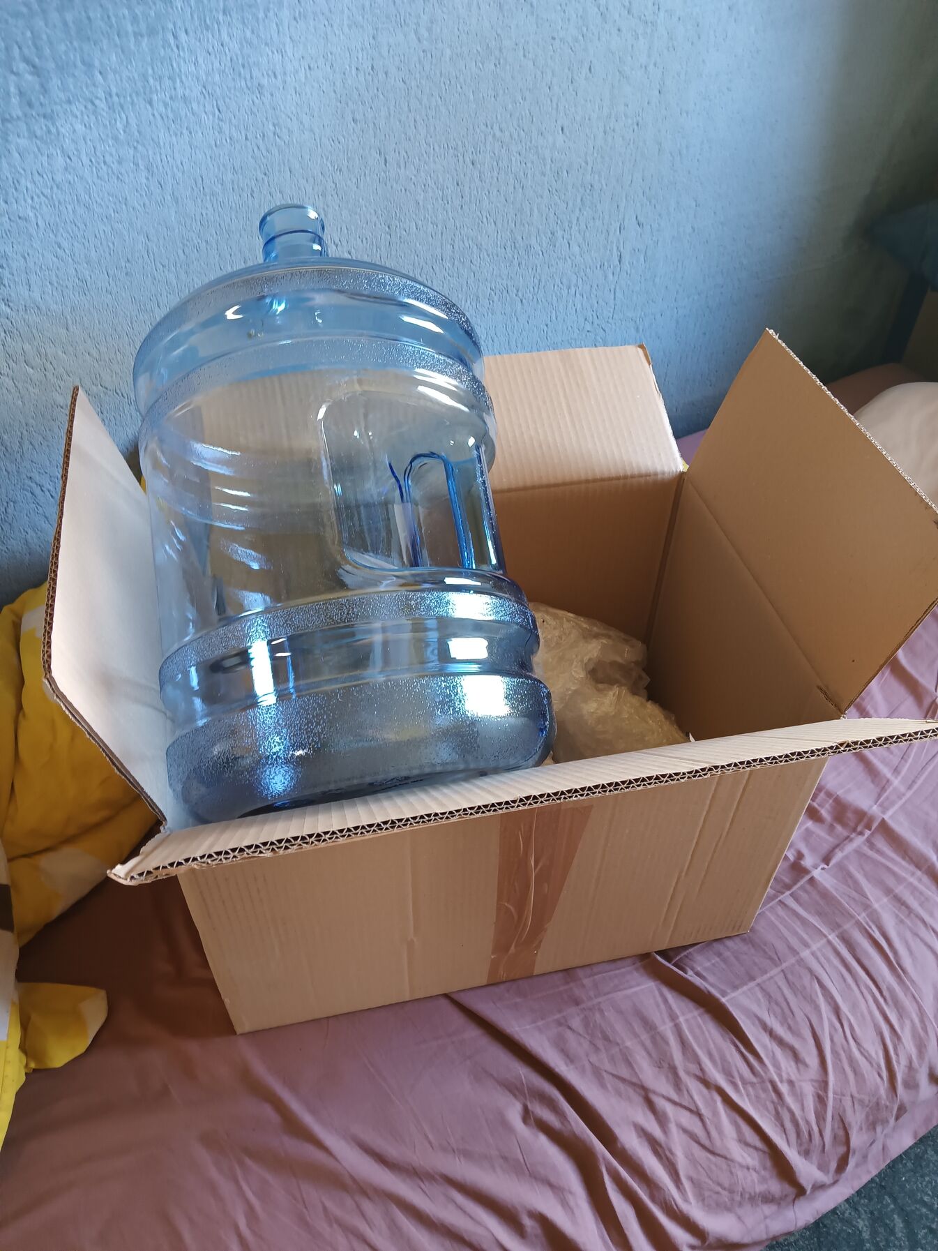

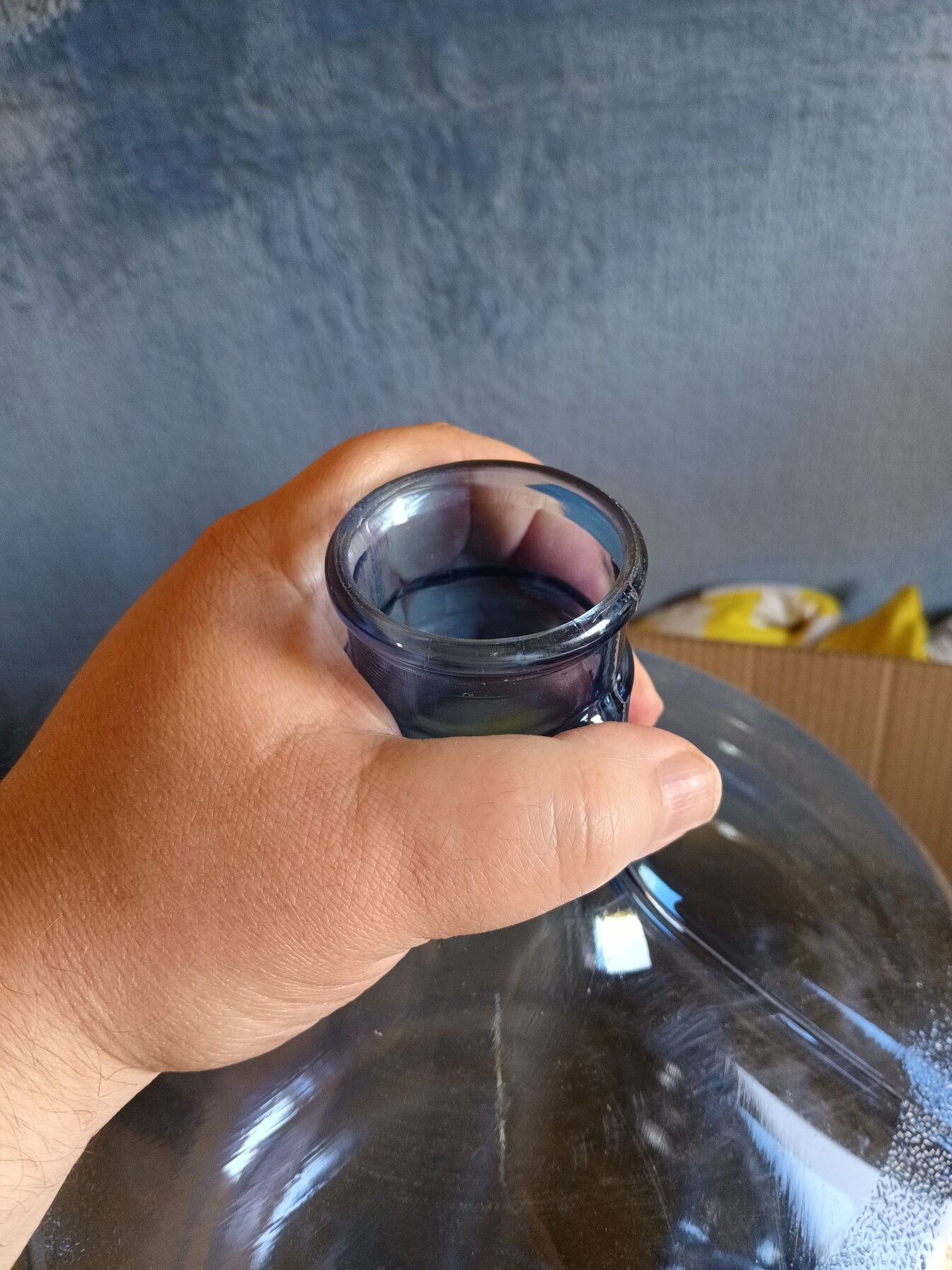

Mesélt nekem a szerelő, amikor felszerelték a légkondit 2016 májusban, hogy bármelyik háziállat tilos ebből a kondenzvízből meginni, akkor elpusztulhat. Ezért kell a kevésbé zárt kanna szerű tartály.
Ui.: OBI-s vödör az 5 literes változat csak meg, megnéztem a webshopon, nekem legalább 20 literes szükséges, amit kaptam, az 18.9 literes változat, az bőven elég napi egyszeri kiöntése.

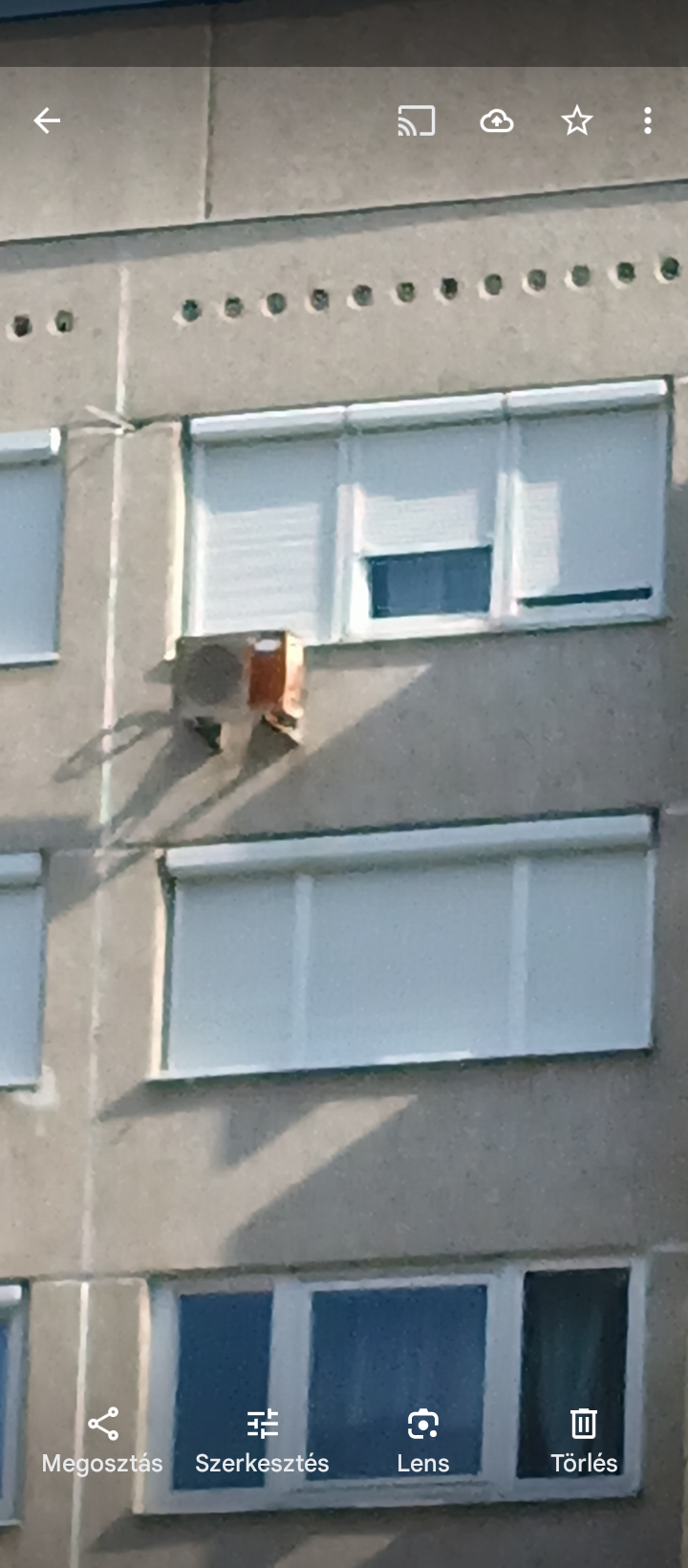

felmerült, hogy fateromék társasáházában klímát a lakástól csak nagyon messze lehet tetőre kitenni. olvasom, hogy 15-20 méter a max a kültéri és a beltéri között a távolság.
van valamilyen technikai megoldás, amivel a nagyobb távolságot is át lehet hidalni? -

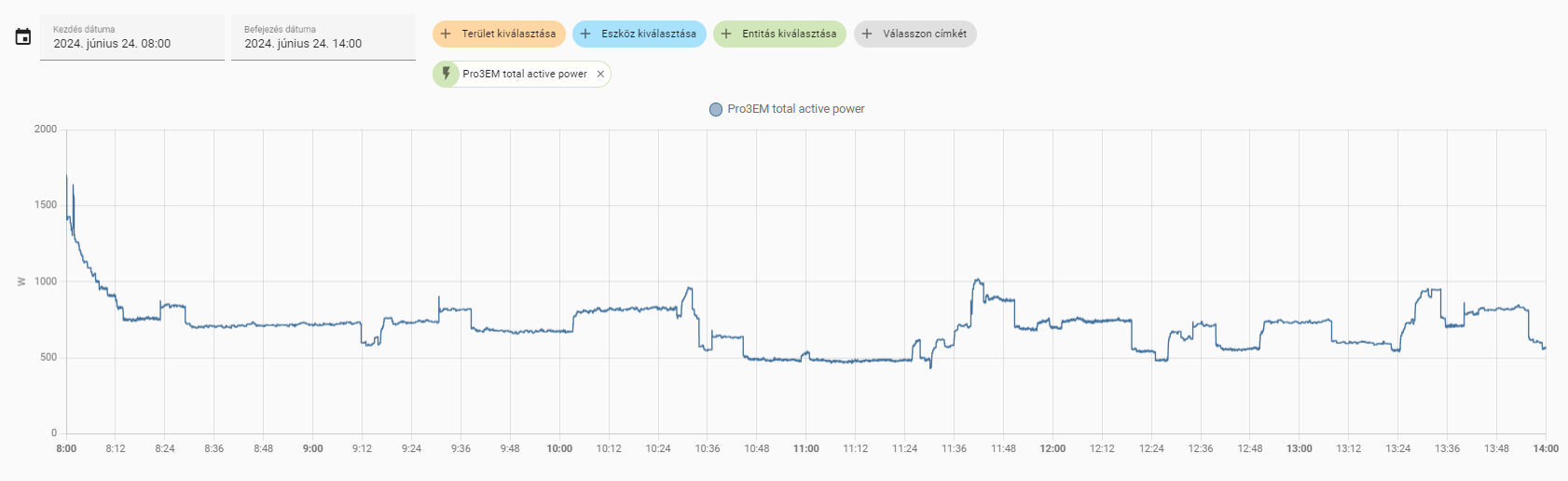

Syen Bora 3.2 150watt össz fogyasztásig képes lemenni, tartósan ott maradni, panelben este mérve, fapad kapilláris vezérléssel.(pár napja 144.2wattot mértem, eddig ez a legalacsonyabb tartós cc 2 órán át mért minimum fogyasztás) Most épp 170 watton karistól.
Inverteres légkondinál, ha normális eszközről van szó ennyi minimum elvárható vsz.

Mérd meg éjszaka éjszakai módra állítva, amikor kint 20-22fok van és úgy is kell hűtened bent mert a lakás nem tud lehűlni (tipikus panel lakás ahol a beton hetekig ontja még a meleget) ott tudsz jó alacsony leszabályzásokat kifogni
Elektronikus adagolós gépek elég jól le tudnak menni teljesítményben
TeeJay
De még mindig nem érted amit leírtunk sokan.
Ha igaz lenne a Daikin csak 1,3kW-ig vagy meddig szabályoz le akkor hogy a bánatba tudnánk 120wattos fogyasztást mérni amiben ugye bennevan a beltéri 10-15wattja is és a kültéri biztos hogy megy mivel egyrészt hallottam a kompresszort másrészt ha nem menne akkor a mérő csak 10-15wattot a beltéri ventilátor fogyasztását mutatnáMárpedig ha 120wattot mértünk vele és ez lenne az 1,3kW hűtőteljesítmény akkor a Sensira valami brutális EER-t tudna amit persze nem tud mivel alap gép.
Ha a Daikin-t és Mitsu-t egymás mellé tennénk gyanítom közel azonos fogyasztás mellett azonos teljesítményt produkálnának pedig papíron a Mitsu alacsonyabb tartományra megy le a Daikin meg gyakorlatban megoldja ugyanazt csak más van papíron.
Öcsém a Fisher Nordic-al mért 80wattot és ment a kompresszor hűtésben éjszaka.
Klímás ő is szerintem tudja mit mér és az még hatékonyabb mint a Sensira -
