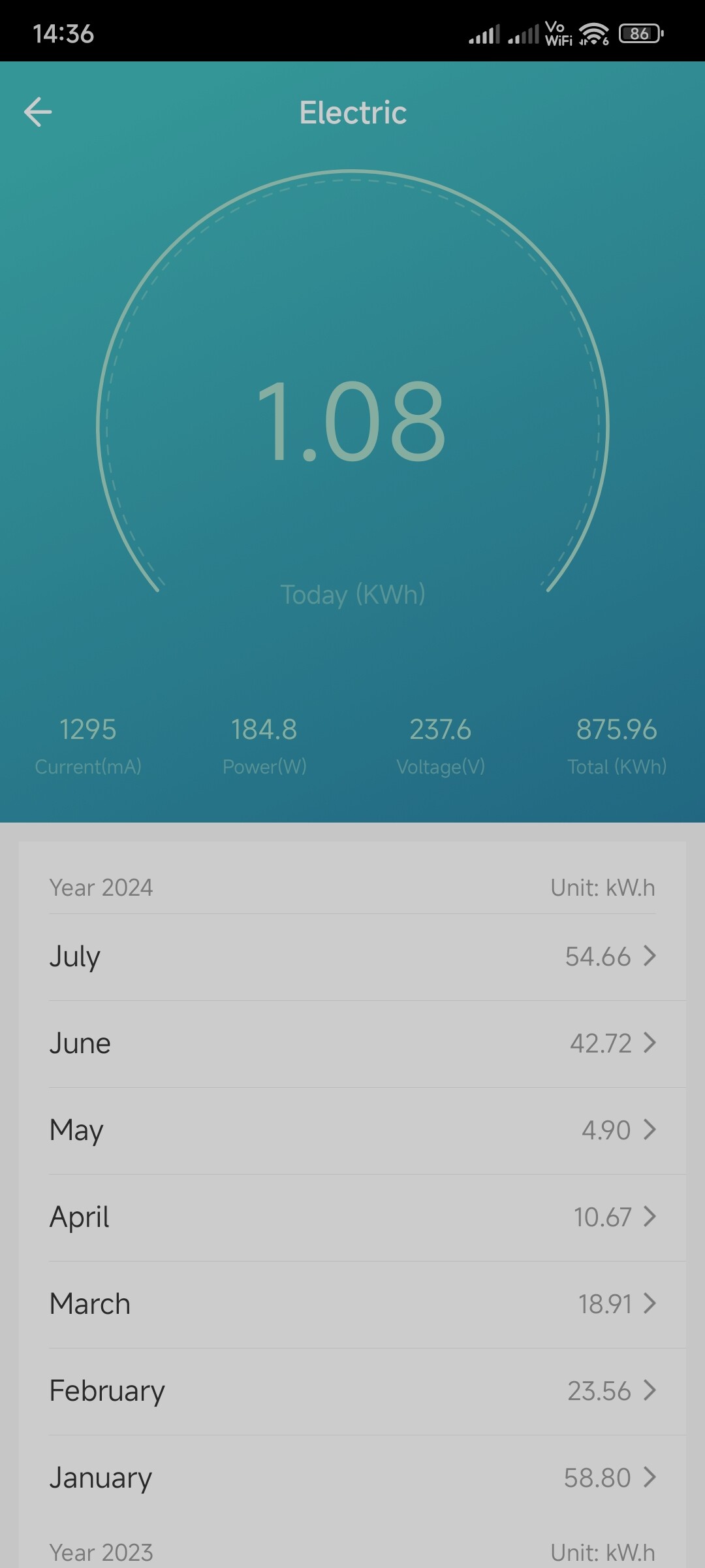

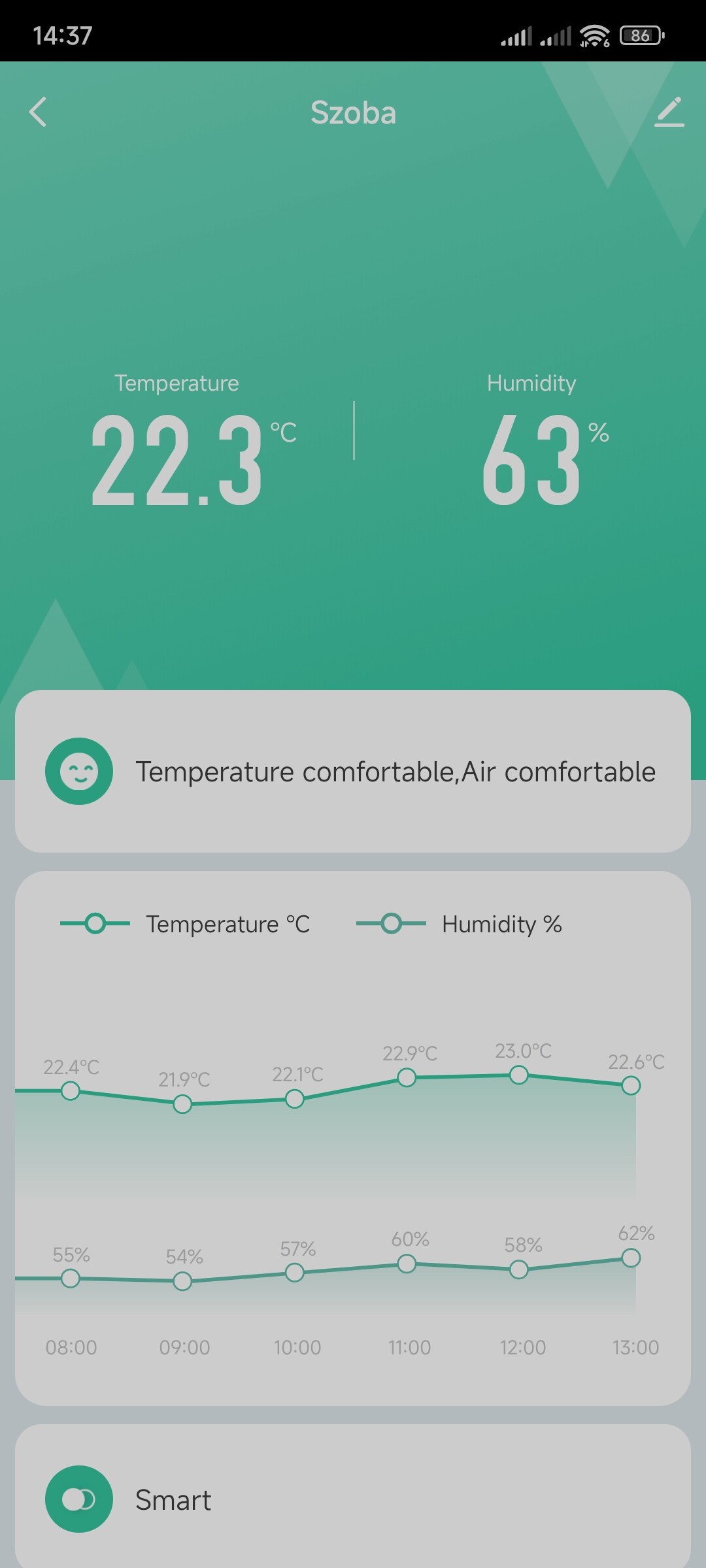

Nálam nem olyan magas kint a páratartalom. Bent ha működik a klíma 47-54% közötti a páratartalom. Mitsubishi MSZ/MUZ-HR35VF gépem van, akár 90w-ra is le tud szabályozni, kb. 40nm-t hűt.
Mint korábban írtam, nálam elég magas a páratartalom(65-70%).
De nálam 24.óra alatt 3-4.liter gyűlik össze a kannába ahová csöpög. 22-23.fokra hűtök ha ez számít valamit.
Ha eléri a beállított hőfokot akkor viszonylag meleg 18.fokos hideget fúj csak a klíma, ez látszik a fogyasztáson is. Mert csak ~180w ot eszik. Pedig kinn 36.fok van a kültérinél!
Nálatok nemtudom hogy gyűlhet össze ilyen sok víz, vagy nemtud ennyire leszabályozni a klímátok és 8-10.fokos levegővel hűt?
Amúgy milyen géped van és mekkora területet hűtesz vele?
