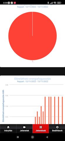

barizo
Szia
Ma lehet frissült az app.
Ma már volt valamiféle adat a fogyasztásról, igaz ha a képre ránézek akkor nem jutok előrébb vele.
Elolvastam a korábbi belinkelt tanácsot, nálam simán csak annyit kért a beállításokkal, hogy adják nevet a klímànak+térkép alapján cím
Korábban a regisztráció során kérte és adtam is meg a kul- beltéri serial számokat.
Tehát jelenleg ebből a diagrambol kellene tudnom a fogyasztást. 🤷 -

Helló dbius!A melcloud appban is le van írva, hogy nem tűpontosak a fogyasztási adatok, ha pontosat akarsz a lakáselosztóba tegyél fogy. mérőt.

dbius
Hoppá.
Hálás köszönet
, megnéztem, üres volt. Kitöltöttem és megjelent az energiahasználat fül nálam is.
Pedig amikor cloudhoz hozzáadtam akkor kitöltöttem ugyanilyen adatokat, mégsem volt most ott.
Azonban a konnektor és az app által jelzett érték nem igazán hasonlít.
Konnektor szerint novemberben eddig 60.49 kWh fogyasztás, app szerint pedig 48 kWh. De becslésnek elmegy.
