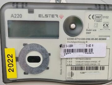

rmihaly
Std-data adatok alapján:
1.8.0 összes elfogyasztott (hálózatból vételezett energia)
1.8.1 összes fogyasztott 1 tarifán (kedvezményes)
1.8.2 összes fogyasztott 2 tarifán (normál)Ha van historikus kijelzés, akkor
1.8.1.1 előző hónap végi állás 1 tarifa
1.8.2.1 előző hónap végi állás 2 tarifa1.8.1.2 két hónappal korábbi hónap végi állás 1 tarifa
1.8.2.2 két hónappal korábbi hónap végi állás 2 tarifaÉs van még csomó más kijelzés, de neked ezek lehetnek fontosak számlázást tekintve.
A gomb rövid nyomásával tudsz lépkedni a regiszterek/kijelzések közt.
Először, gyári szám, hibakódok, majd Std-data adatok, profil adarltok és All-data adatok jelennek meg.
Addig kell nyomkodni, míg alul 1.8.0, majd 1.8.1 jelenik meg. Itt leolvasod az adatot, majd megnyomod mégegyszer 1.8.2-re vált.
Kb 20-30 féle adat jeleníthető meg, ezért lehet sokat kell léptetni.
Ha nem nyomod meg a gombot visszaáll alap kijelzésre 120s -en belül.
A menüje regiszer szinten ugyanolyan mint az sx 631-e. E.on oldalán van hozzá normális leírás. -
beers
forumpista #65559 üzenetére
Azt hiszem a kép kicsit félre érthető!
A kép készültekor nem volt felkapcsolva a kismegszakító!
Egyetlen egy gomb található rajta, de nem jövök rá mit is kellene keresnem!
Látok dátum beállítástól kezdve millió adatot, de nem akar a számlán lévő óraállással passzolni egyik infó sem....
Azért kérdeztem, hátha valaki ismeri ezt a típust! -

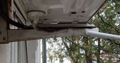

A sok split klíma közé hoztam egy érdekességet, fűtés mobilklímával.
Nem nagy, kb 60 négyzetméteres lakást fűt ki, és elég mediterrán éghajlaton, tehát éjszaka 4-10 fokok, nappal 14-18 fokok vannak, könnyűszerkezetes ház. Egy 1 kW-os hősugárzóból kiindulva szerintem 4-5 kW hőenergiát adhat le, 1150 Watt felvétele mellett. Napi 4-5 óra üzemelés mellett kifűti a lakást, tehát 5-6 kWh áramból. Szomszéd csak egy oldalon van, alul nyitott garázs, tehát a 6-ból 5 falról hideg jön.
Mivel a mobil klímáknál (a legtöbbnél, ennél is) csak egy cső megy ki, amin jelen esetben a hideg levegőt vezeti ki, ez azt jelenti, hogy valahol máshol bejön a kinti levegő, ami valamelyest rontja a hatásfokát, de nem annyira sokkal, mivel a kompresszornak így nem a kinti levegő hőmérsékletével, hanem már egy előmelegítettel kell dolgoznia. Emiatt ha tippelni kéne én ilyen 3-as, talán 3.5-ös COP-ra mondanám, ami persze szörnyű ahhoz képest, hogy egy splittel 5-6-os COP simán elérhető lenne ilyen éghajlaton, de albérletbe nem fog telepíttetni az ember.
A legtöbbet egyébként szerintem a hőcserélők méretén bukik a mobil klíma, az jó esetben is csak harmada, vagy negyede a splithez képest. Az, hogy bejön a kinti levegő, még örülök is, hiszen megvan oldva a szellőztetés.
Kép:
https://ibb.co/mNNmZqV -

Alpenjunge #65514 üzenetére
Igen, a parapetes csak egy másik lehetséges beltéri egység a split klímához. Mivel viszont ezt jellemzően fűtésre használják, a Daikin ad hozzá arra optimalizált kültériket.
RXTP (táblázat utolsó két oszlopa) esetén nincs csepptálca pl. ezért fűtés üzemben a kültériről az olvadék akadály mentesen folyik a készülék alatt el. Ez zárt rendszerben, csőbe nem vezethető, helyet kell neki biztosítani a kültéri alatt (pl. zsaluköre telepítés, alatta kulé mezővel). Evvel számoljál, van akinek probléma.
Kép kültéri aljáról téli üzem / olvasztás alatt : [link] -
