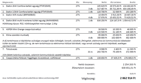

szricsi_0917 #51899 üzenetére
A cseppvíztálca az egy kicsit erős szerintem. A szerelési munkadíj viszont 3 beltéri, és 1 kültéri mellett szerintem rendben van.
szricsi_0917
Kérdésem lenne egy ajánlattal kapcsolatban. Csatolom az árajánlatot:
Mit szóltok ehhez az ajánlathoz. Őszinte leszek nekem kicsit túlzóak a termékek árai, mert pl a webklímánál olcsóbban megveszem én, mint magánszemély. Fűtésre is lenne a klíma annyi kitélellel, hogy van mellette gáz fűtés tehát ez csak olyan körülmények között lenne használva ahol még cop értékben megéri utána pedig átváltana a rendszer a gázfűtésre. Ahogy nézegettem az egységeket ezek nem fűtésre optimalizáltak, van ennek jelentősége az én körülményeim alapján vagy a sima is jó lenne?
Kicsit a munkadíjat is túlzásnak tartom, mert az eddigiek amiket láttam azért kevesebbek voltak.
A másik kérdés az 1 darab kültéri! A kicsik 12nm-es szobákba lennének a nagy pedig egy 20nm-esbe. Nem lenne hatékonyabb felosztani ezeket a teljesítményeket esetleg 2 kültérire. A csövezés nem gond, mert mindegyik cső a padláson megy majd.
A másik kérdés, hogy Panasonic verzió esetleg jobb megoldás lenne vagy árban és tudásban ugyanaz a kettő?

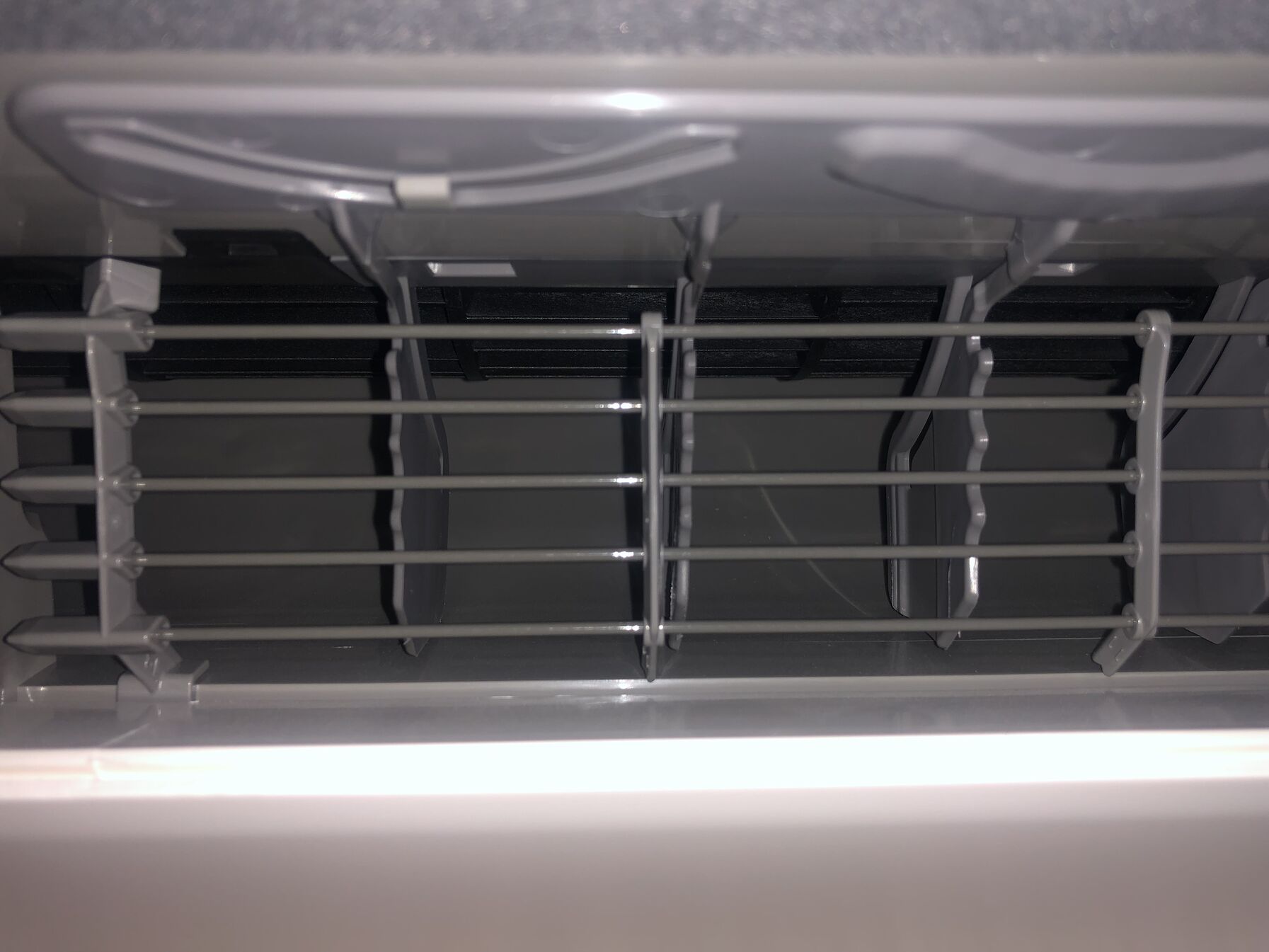

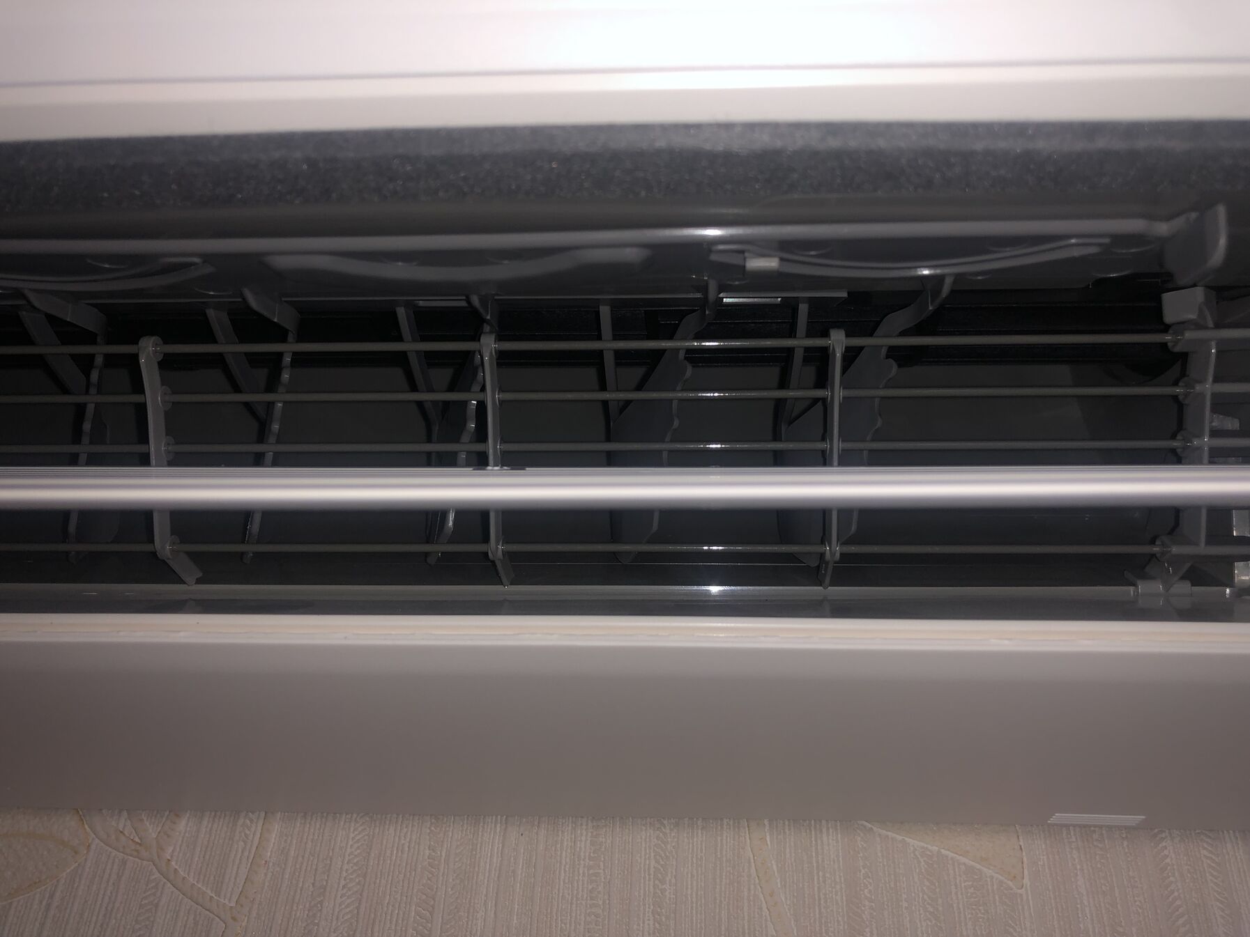

herdsman12
Nem bánnám, ha nem kellene piszkálni a burkolatot, de ránézésből necces.
Még, ha sikerül is bespriccelni a rácstól, a csúzda alja (a képen most vízszintes) az kb 45 fokos lejtő, ami víz lendületből nem repül ki, az a burkolat alján visszafolyik a falra. [kép] [kép]
Konzultálok a klímásokkal, hogy mi legyen. -
