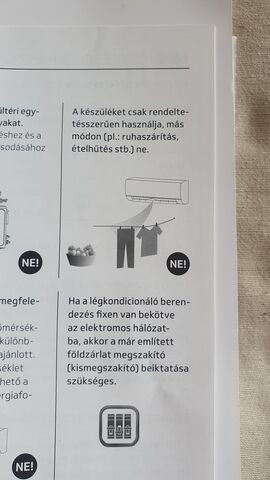

Csabroncka
arcitec #32454 üzenetére
Nem okoz a teregetés semmit! Eleve a kondenzvíz bebüdösödése magától az "élettől" van, ami a konyha főzéstől az emberi izzadtságon és leheleten át mindennel terhelt (baci). Az anaerob bacik pedig dolgoznak, mint kiderült a cső pangó részén. Fentebb korábban leírtam miből jön a lábszag és testszag a hőcserélőből, és mondjuk miért nem WC szag, vagy mustgáz jön belőle és miért érezni magasabb hőmérsékleten.
Ettől függetlenül azt továbbra is tartom, hogy aki rendszeresen használja az havonta egyszer takarítsa a hőcserélőt vagy gőzpingvinnel vagy vegyszerrel és ez független az évente egyszer elvégzett nagytakarítástól.
Persze ismét jönnek a 0-24 ben járatásra a hozzászólások..... és mégis elég 5 évente takarítani
, de ha rendszeresen, huzamosabb ideig (napokon keresztül) dolgozik a kompresszor akkor elkerülhetetlen már csak azért is mert a mókus rohadt hamar felgombásodik, igaz ettől még nincsen szaga

kelzsoca
Ellenben ez a klíma elé teregetés ez teljesen új. Lehet ez volt a fő probléma okozója?
Nálunk semmiféle teregetés nincs, és nem is volt (szárítógép), teljesen újjáépített lakás, ketten lakunk, a klíma egész nap alacsony fordulaton működik, tehát éjjel is, a szobában alszunk, illatok mint minden máshol vannak, amit a klíma összeszed, a páratartalom átlag 45-50%
Nálam a kondezcső elvezetésnél volt egy púp a a csőnél, tehát a pangó víz szépen meg tudott állni, így ezt orvosoltam.
A mókuskerék és az elpárologtató gőztisztító, majd sanytol (általános) majd gőztisztító kombinációval kipucolva, a szagok egyelőre eltűntek. -

arcitec
Miklósbácsi #32450 üzenetére
Hosszadalmas iromány, a konkrétum meg sehol.Mindenről általánosságokban van szó.Ellenben ez a klíma elé teregetés ez teljesen új. Lehet ez volt a fő probléma okozója? Ha sok a lakásban szárítandó ruha és feltételezhetően párás a levegő,1.) Megbízható páramérőt kell venni.2.) Páramentesítőt kell beszerezni és használni.-Nálunk is van,ilyenkor nyáron nem minden nap, de ha megy, úgy 4 órát és 50% hoz közeli a páratartalom.(ha eléri vagy meghaladja az 50-55%-ot már megy is a gép) A klíma meg van használva ilyenkor idényben ha szükséges, és egyszerűen csak ki van kapcsolva,semmi szárítás. Téli leállásnál van kiszárítva.
Már elnézést, de lehet még is csak windy-nek van/volt-(részben) igazsága? Egyébiránt tudnék történeteket, a párás lakásokban történtekről,ami talán érzetre látszatra(nyilván mérés nélkül) semmi különös... -
