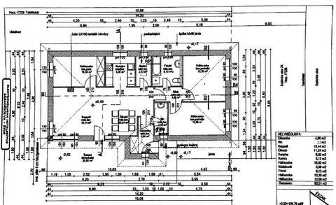

Segítségeteket, szeretném kérni.Van egy A+ os energetikai tanusítvánnyal rendelkező Elektromos kazánnal rendelkező ház, ahol rendes vizes padlófűtés van minden helyiségben. Jelenleg kiegészítő fűtésként kandalló is volt ahol fával rásegítettek a fűtésre.
Ha minden jól megy, hamarosan meg tudom vásárolni ezt a házat, (persze hitellel).
NEm szeretnék fával bajlódni, illetve szeretem nyáron a hideget a házban.92m2 hasznos belterületű, 275cm magas házba szeretnék korrekt, normális, ár-érték arányba is jó hűtő-fűtő klímát vásárolni.
Szeretném tudni, hogy mi a legjobb megoldás, hogy mire eljön az ideje, megfelelően tudjak választani.
(kb.2 hét mire elbírálnak, eddig sínen van a dolog és szeptember 1.-én költözhetek be.)Milyen klímát, hány db-ot kellene beszerelni?
Milyen össz költséggel számoljak?Válaszotokat és segítségeteket előre is köszönöm!
(Alapvetően én két klímában gondolkoznék, egyet a nappali-ebédlő-konyha-vendégszoba részre, és egyet az alaplapon jobbra fürdő és két szoba részre, de nyitott vagyok az okosabbak véleményére.)
Egyszer szeretném megcsinálni, de rendesen, viszont nem vet fel annyira a pénz, de amit kell, inkább kifizetek, mint hogy problémák legyenek. -

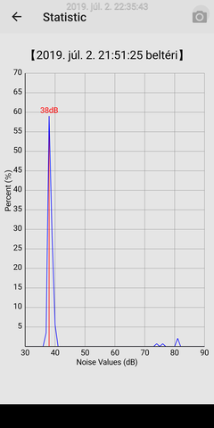

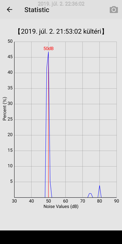

Akinek van LG klímája, attól kérdezném, hogy tényleg olyan halk a beltérije, mint ahogy írják a gyártó reklámozza? A kültérije is halknak mondható?? Mennyire stabil, és strapabíró gépek az LG klímák???
Csak azért kérdezzem, mert a héten volt szerencsém egy új RCool (Gree gyártmány) klímához, és abszolút nem mondanám halk készüléknek. Hűteni piszok jól hűtött, de a legkisebb fordulaton is olyan surrogó hangja volt, hogy annak ellenére hogy az előszobába volt helyileg (bejárati ajtó felet), igaz a hálószoba ajtaja közvetlen a bejárati ajtó mellette volt, de a hálószobába is rendesen lehetett hallani a surrogását.
Nem tudom hogy pl. a Gree Comfort X vagy Amber ehhez képest mennyivel lehet halkabb? -

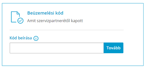

Nem tudja véletlenül valaki, hogy hogyan kell Polar klímánal a WiFi-t beüzemelni? Nem találtam leírást sehol hozzá.

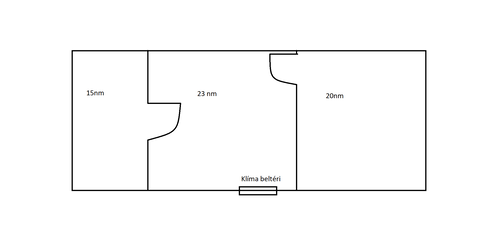

Pannon Klímától most rendeltem egy Daikin FTXB35 klímát a szobámba, és szeretnék egy kis segítséget kérni.
Gyorsan összedobtam egy fél perces alaprajzot a szobáról meg a balra jobbra levő szobákról. A kérdésem az lenne hogy szerintetek ez a 3.5kW környéki klíma le fogja tudni valamennyire csökkenteni a másik 2 szobába a hőfokot? Nem az a cél hogy mondjuk ugyanúgy 22 fok legyen mint nálam, hanem 30 fok helyett mondjuk 25.
Nyilván az én kis 23nm-es szobámba a 3.5kW-os klíma mondhatni hogy még picit nagy is, így talán van rá esély hogy egy hangyafasznyit le tudja hűteni a másik kettőt is esetleg?Köszi!
