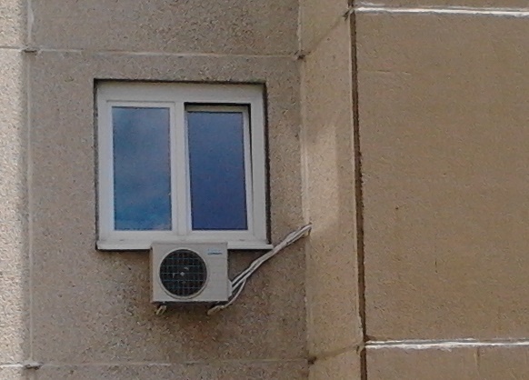

TeeJay
fotózok neked ettől 3x nagyobb gányolást
Havanna utca 1-ben pont windyék rálátnak a raktárról van fent a 8. emeleten egy klíma aminek kint vagy 3méter cső lóg így féloldalasan a kültéritől az átfúrt falig
na az visz mindent pedig nézegettem a telepen ki tud nagyobb hulladékot felrakni legbrutálisabb gányolással

egészen őszintén, látsz a képen a kültériken bármilyen feliratot? mert én nem, mondjuk az nem mérvadó ( :
minden mai klíma alkalmas fűtésre/hűtésre egyaránt, hatásfokban és hangban vannak különbségek ilyen szempontból
ekkora helyiségekre 2kw-osnál nagyobb nem kell, ha egész nap éri a tűző nap a 18nm-t, akkor talán 2,5kw
minőségi klímákkal, szereléssel, ez nagyságrendileg 450-500e ft - nem ilyen takony munkával ami a képen van -szerk:
