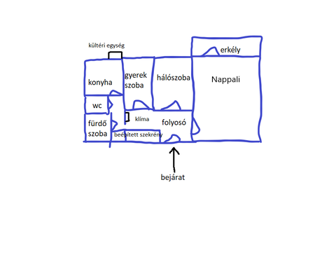

...én inkább a nappaliba tenném, szembe a folyosóval... ott nagyobb a légtér amiben dolgozhat, de mégis a folyosó felé van irányítva, így be fog a kavarogni oda valamennyi a hidegből.
(Amit a folyosói elhelyezéssel nem szoktak figyelembe venni: a klíma nem magából csak úgy fúj levegőt, oda vissza légáramlat is kell, lehetőleg a meleg részről ha hűtésről van szó. ...illetve ahová rajzoltad, gyanítom az amúgy is a lakás leghidegebb pontja, már emiatt sem ott kéne hűteni) -

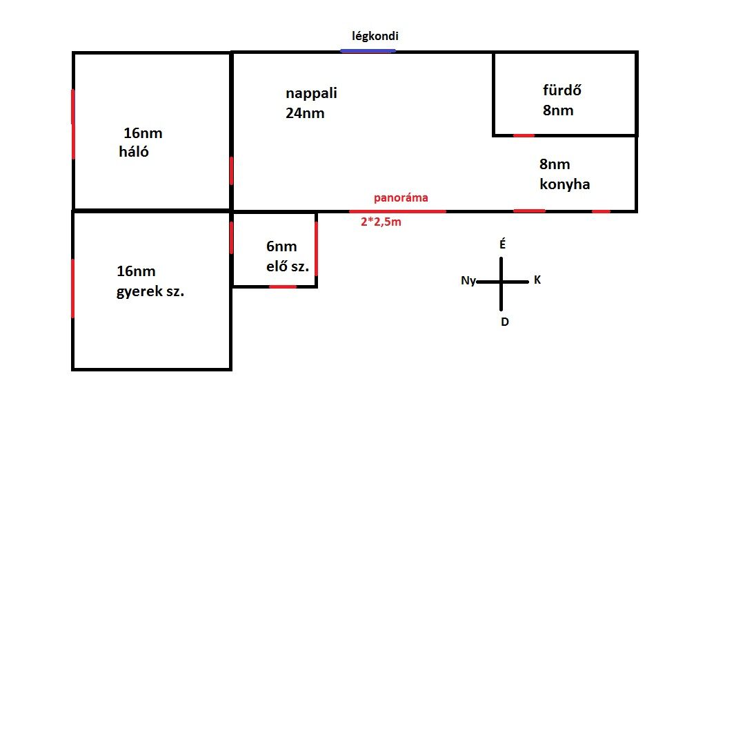

zedok
nappali ajtajával szemben helyezném el, ha nem megoldható több egység, valamennyi levegő átjut az étkező részre így, ha ventivel onnan rásegítesz, szobákba is juthat, de azért csodát ne várj -
zedok
Egy kb. 55 m2-es 3. emeleten található nyugati fekvésű panelt szeretnék ellátni klíma berendezéssel.
Hova lenne a legoptimálisabb berakni a klímát?Narancssárgával jelöltem az ablakokat - pirossal az ajtókat. Van ahol nincs ajtó ott üresen hagytam.
Én egy 3,5 kW-os klímában gondolkozok.
Előre is köszönöm a tippeket!

Szaki2
sequator #30854 üzenetére
Köszi! Próbáltam, de a cégnél nincs java+nincs rendszergazdai jogosultságom, de kreáltam paintben. Bocsi mindenkitől a vizuális "élményért". A háló és gyerekszoba valójában egyforma (rajzon nem látszik
) kb.9 m2-esek. Folyosó kb 5-6 m2-es. Nappali kb.15 m2-es. A belmagasság mindenhol kb 2,4 m. A nappalival szemben gondoltuk a klímát (kb 5 m-re), mert akkor senkit nem érne közvetlen a hideg és a konyhán keresztül kivezethető lenne a csöve. Esetleg lehetne még a nappaliban az ajtó fölött(az a kis háromszög szerűség
) és akkor az erkélyen lenne a kültéri egység. Néztem, lehet egy 3,5 kw-os is elég lenne. A lényeg a hűtésen lenne, hogy mondjuk kinti 36 fokban bent 25 fok tartható legyen. Ne legyen nagyon hangos, és ha gebasz van vele, legyen szervíz háttere, szerelhető legyen. Hallottam, hogy a japán klímákhoz meg az LG-hez nehéz alkatrészt beszerezni. Mennyire igaz ez? Javasolták a polárt: https://www.arukereso.hu/klima-c3172/polar/sieh0035sda-so1h0035sda-p406750903/ Néztem még a greet: https://www.arukereso.hu/klima-c3172/gree/gwh12ma-trend-p266422721/ Szeretném ha szereléssel együtt megállna 250-ben. Ti miket ajánlanátok? Szerintetek ekkora teljesítmény elég?
