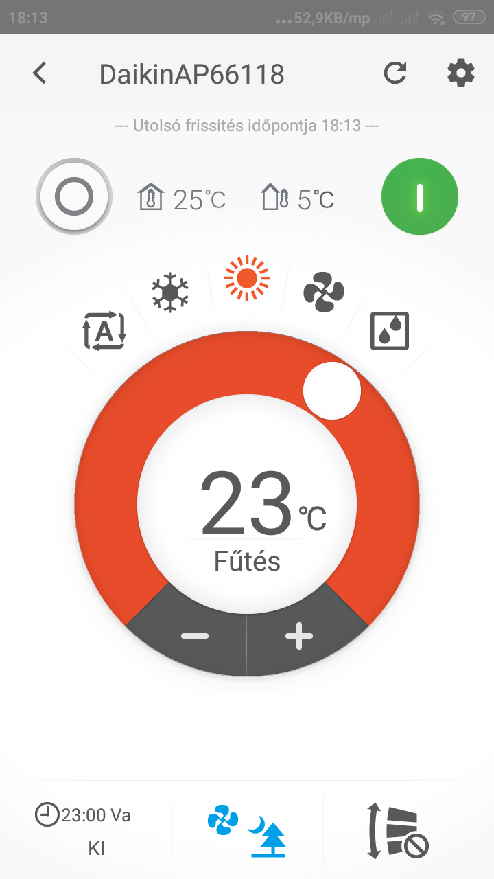

Na mutass egy képet mit mutat nálad a daikin app. -

Eeees vegre kiprobaltam a wifi modult
Sok mindent nem lehet rajta allitani, de azokat nagyon
azt mondja belso ho 28 fok - ez nem tudom mit mer, 1 oraja kapcsoltam be tegnap de. ota kikapcsolva volt, kinn meg 11 fok -, 26-ra allitottam, mar ilyenkor se jo sokaig alatta allni mert "sut", 1-es ventin vanSzerk:

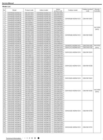

A teklímád egy Gree gyártású termék. Vagy a Comfortx (a távkapcs azzal egyezik megYAC1FB9 kódszámú)vagy a qc jelű kültérivel párosított smart sorozat .
itt van a szervízkönyve:beszélj a telepítővel.
Az biztos, hogy 1830w-on nem mehet mert az elektronika korlátozza a szervízanyag szerint max 1500w ban a nominál fogyasztása 4,5A azaz 100watt körül kellene legyen. a 60000700111001 rajzszámnál keresd a te géped.GWH12QC-K6DNA1D/O(LCLH) (CB419W15500) modellel egyezik meg ez a Fisher. Az a Gree Smart wifis verzió elektronikus adagolással. és egy kis csemege mi mivel variálható

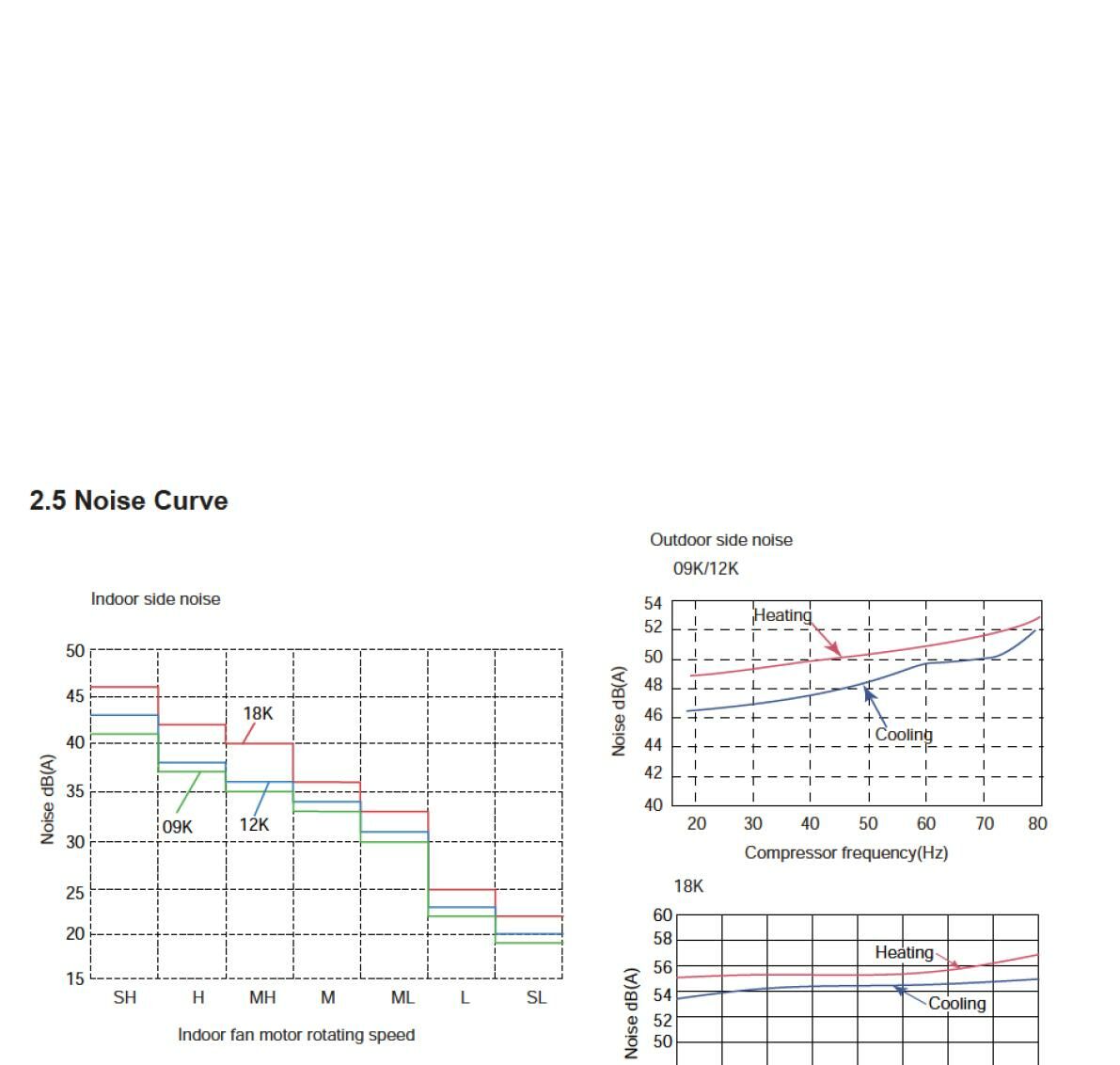

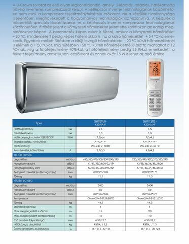

Itt egy link a Gree U-Crown GWH09UB beltéri adatlapjához.
Cselesen nem tér ki a beltéri hangnyomásszintjeire .
Viszont könnyen észrevehető, hogy fűtőüzemben a beltéri ventilátor fordulata
a hűtőüzem 5. fokozatához van legközelebb.
És bizony a hangja is.
Akár 19 dB halk is lehet a reklámok szerint.
Ez így igaz, kipróbáltam. Ventillátor, és hűtő módban tényleg a leghalkabb készülék,
amit hallottam eddig. De Én kizárólag fűtésre vettem, és nekem túl hangos.
Fűtő teljesítményére nem volt panaszom, de COP-t is mértem, ott is sántít picit.

nálam a daikin tavaly -15-20ban sem volt 1,5kw-nál, benn meg 25 fok legalább, mindenhol, 37nm/100légm3-enWaterWave
szűrőt sztem sűrűbben érdemes mosni, az kb gyerekjáték kategória, a lamellák között ragadt porhoz talán sürített levegő a jó

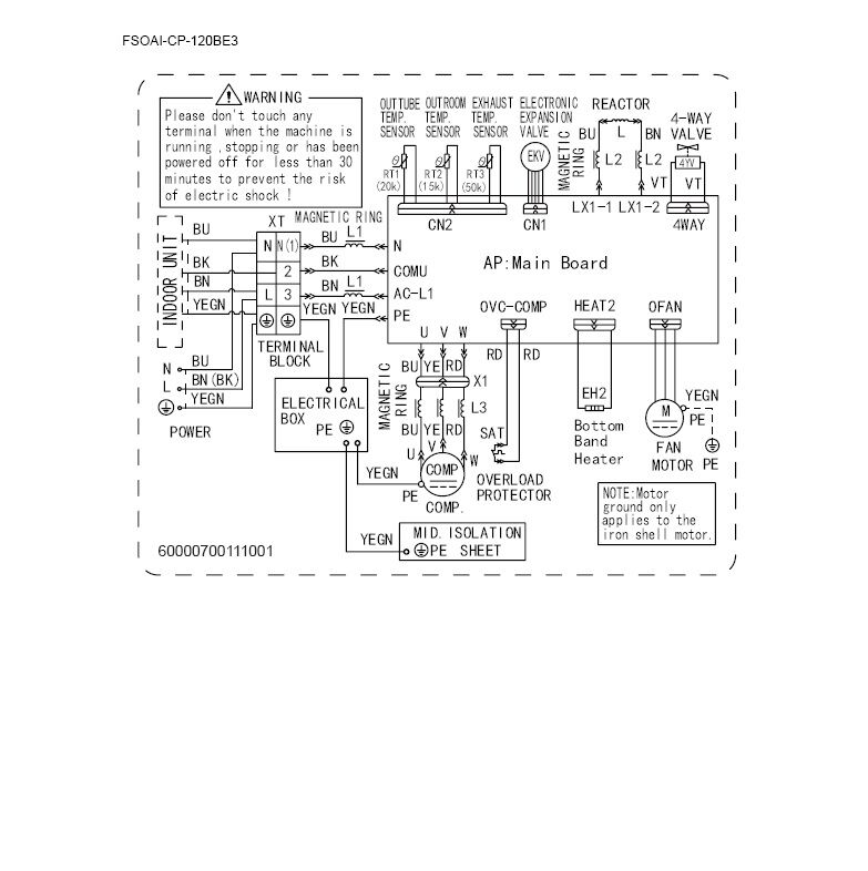

Sziasztok. Tanács kellene első kilmánk fűtésre használjuk. tipúsa fisher fsai-cp-120be3 . 3 napja megy és nem tudja felmelegíteni egyenletesen 21 fokra a lakást 3x9m szabadnyílásos a beltérivel szembeni végen csak16-17 fok van , beltérinél 19 -20 fok. A klima folyamatosan megy, nem kapcsol ki. kiáramló levegő 32c fok, áramfelvétel 800-900w között. -1c külső hő Óránként leolvaszt. Észrevételem fogyasztással : 3nap 35kw-ott fogyasztott, időnként vagy ha fentébbveszem a beállitott értéket, hajlamos 1870w ott is felvenni folyamatosan 10-20 percig és ilyenkor a kiáramló levegő foka nem magassabb 38c foknál . Mennyinek kellenne a kiáramló levegő fokának 800w fogyasztás mellett? És maximális 1870w felvételnél ? Készűlék cop értéke 4. Köszönök mindenféle tanácsott.
