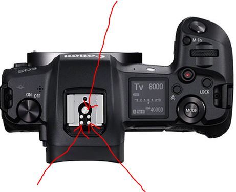

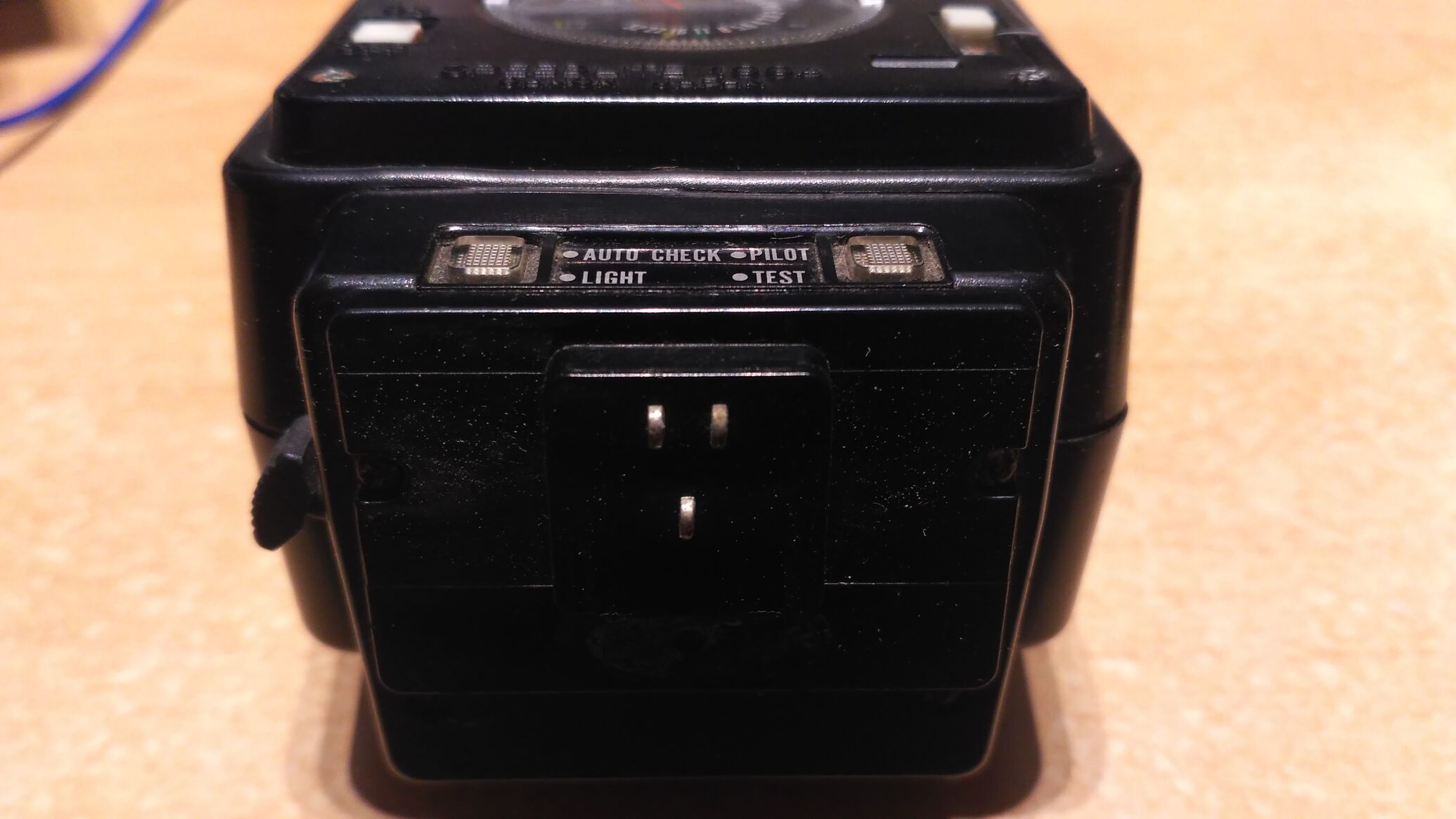

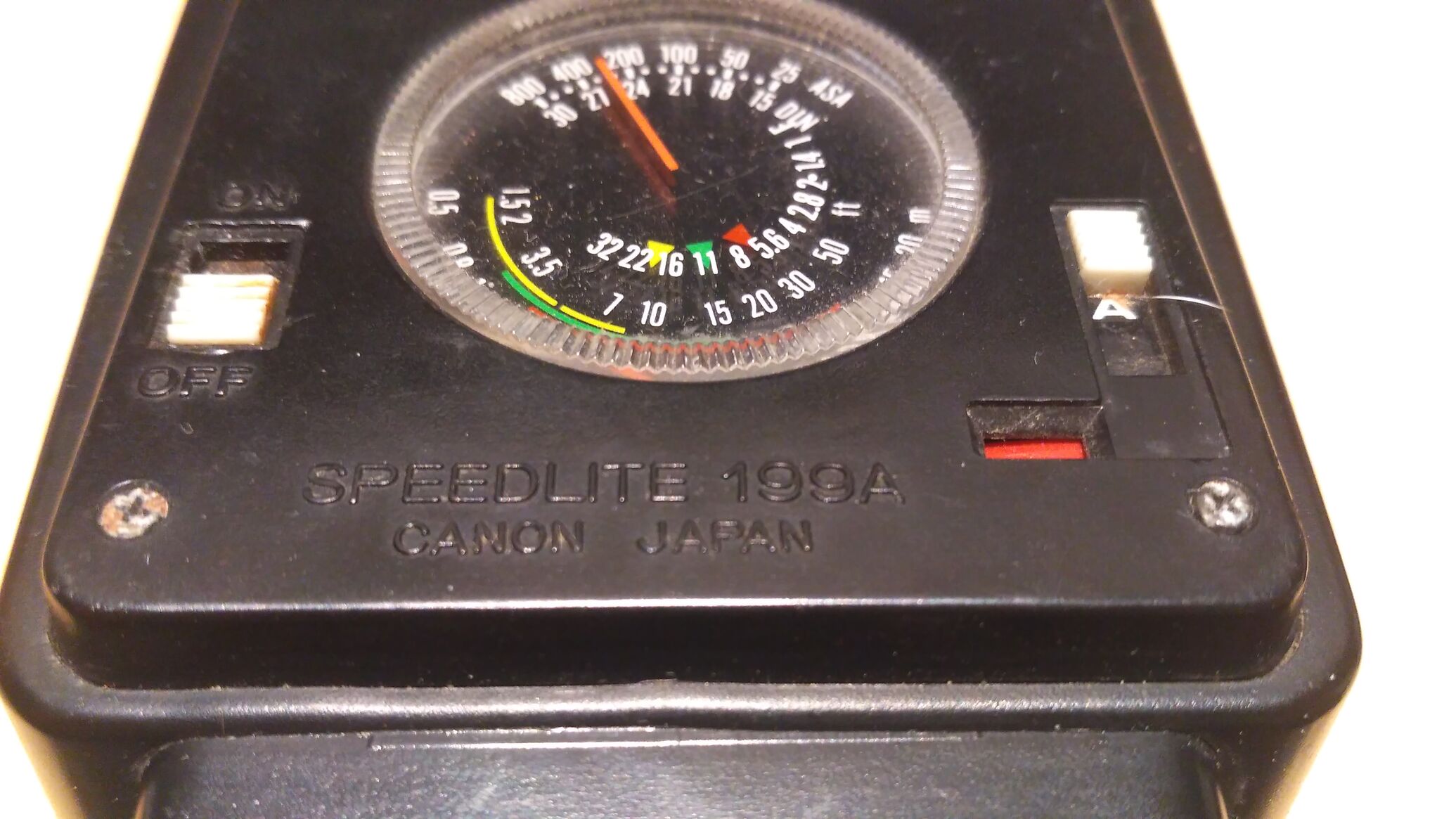

Van nekem egy régi Canon Speedlite 199A vakum,. Még apám használta a Canon A1-hez. Ez fog működni az EOS R-rel?
Erről lenne szó:
Ilyen az érintkezője:
Ide csatlakozna a vakupapucsnál:
Ezt vajon rá szabad tenni, fog működni? Vagy ez már egy ócskavas az újakhoz képest?Vegyek inkább egy újat?
Előre is köszönöm.
