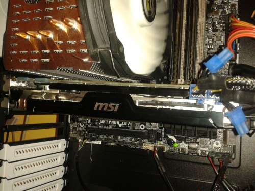

bombibmw
Elixión #52634 üzenetére
Z77 Sabertooth a lapom.
Maximus VI Formula-n van még és a Z87 Gryphoon-hoz lehet kapni,valamint a P67 Sabertooth-on volt még.
Úgy hívják,hogy Thermal Armor.
Sajna nem lehet másra kapni,csak egyedileg legyártani,ami nem kis meló.
Most már így néz ki a gép az előző kép óta(#52636) Apollo_21:
Sötét kő,ami profi.
Nem lenne értelme,ez a nagy dög minden fényt eltakar. -
