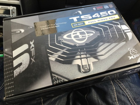

PlayMax
DR|FTK|NG #98870 üzenetére
Leírni egy szagot nem igazán lehet, biztosan fogtál már új kínai cipőt vagy ruhát ,ugyan az a szaga de kőkeményen. Anyag tapintása is silány ,csatlakozók és kábelek is gyenge minőségűek, ráadásul a fő nyelv az egész tápon kínai betű!
Hogy mertem én ezt megvenni, vissza adtam a német XFX-et ezért a kínai sz@rért, még a ventije is hangos.
(#98876) jacint78
Még véletlen sem minden gyári szag ilyen ,ez 100% kínai termék,mint ha a kínai piacon jártam volna!

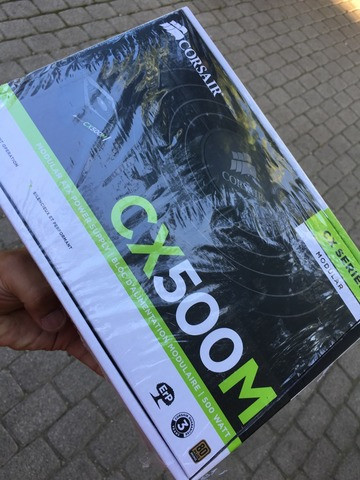

PlayMax
DR|FTK|NG #98854 üzenetére
Odaérve 550 XFX-et választottam ,de a csomagolás/doboz nagyon megviselt állapotban került a kezembe , kérdeztem az eladót ez most mi?!
Igy kapják őket ,említette hogy sok fogy az XFX TS tápokból ,de sokat is visznek vissza ,10% ra saccolta a meghibásodás arányát.
Volt készleten CX500M ,sértetlen-fóliázott csomagolásba durván 21k-ért,eladó szerint jó fajta és nem nagyon megy vissza belőle.
Némi anyag azért van benne súlyáról itélve,remélem nem
lesz vele baj.Köszöntem uraim a segítséget!

FSP tápokkal viszont az a bajom,hogy kb. mindegyik 2-3 év után nálam elkezdtek ciripelni,HEXA+ -om is több mint két év utána tücsök zenekarban játszik éjjel nappal.
CORSAIR CX500M 500W MODULAR 17500ft.
Ezt választom,remélem jól döntöttem.
