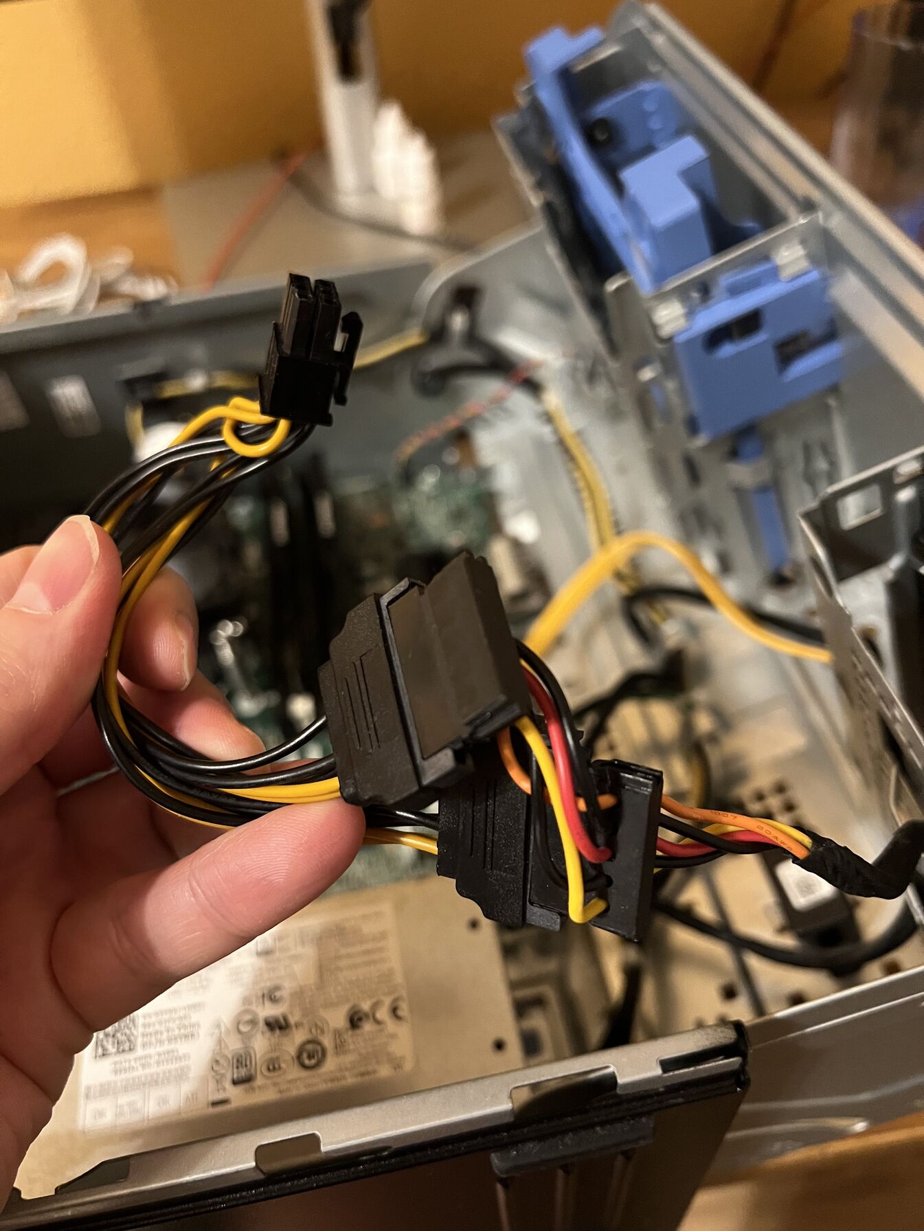

A képen látható 1650 már nincs meg, erősebbet akarok, 1660 modellből valamelyiket. 1650 korábban pedig átalakítós adapterrel működött. Vagy hagyjam az egészet és esetleg gondolkodjak inkább az alaplap átköltöztetésén egy másik pc házba, amibe tudok rakni normál méretű tápot és még erősebb vgat? Procim az még elmegy, i7-9700. Nem költenék egyelőre erősebb procira, hagyjam a dell alaplapot és vegyek valami normális lapot helyette?

Fontos, hogy mind a 3 tű be legyen kötve a 12V-ra:
Mert olyanom van, ami 1db SATA-ról megy, de ott csak 2 tű van bekötve, és így nem vitte az akkori VGA-mat, de akkor nem csoda, ha a MOLEX-nek csak a felét tudja...
