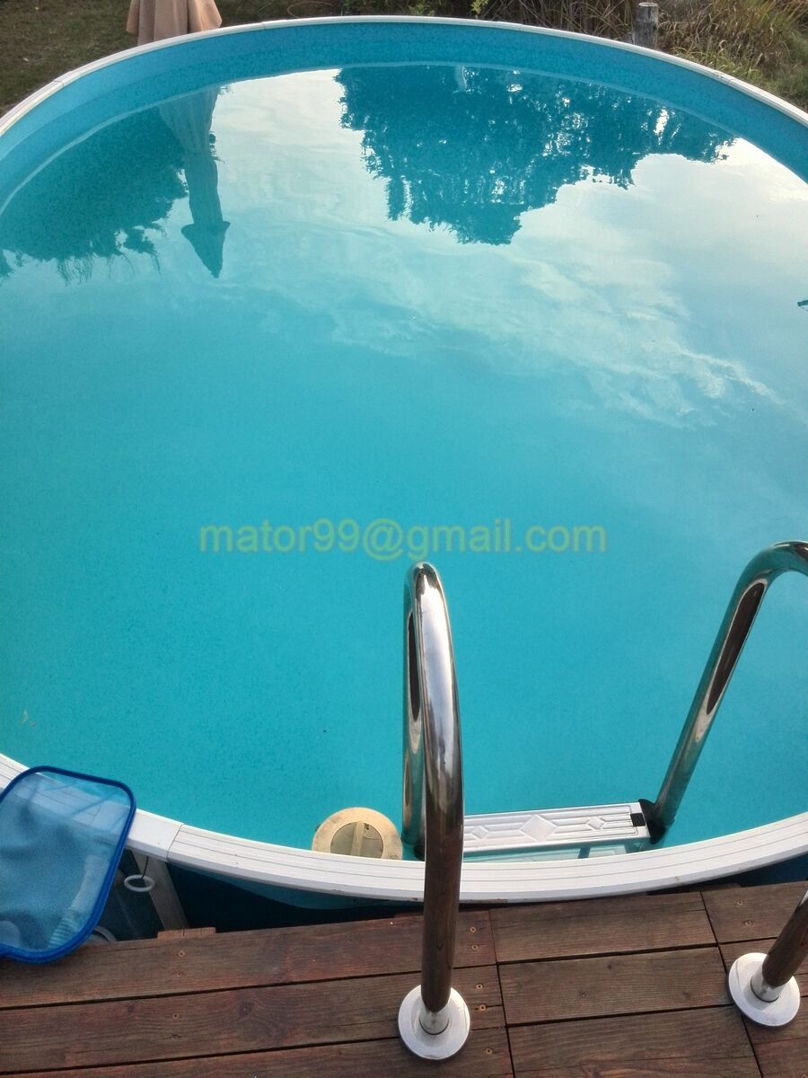

Dübörög a nyár, itthon vannak a külföldi rokonok, sok gyerekkel. Van valakinek ötlete, hogy mit csinálhatnánk a darazsak ellen?
Egyszerűen annyi van a szűrő környékén, hogy nem tudunk napközben medencézni. Már letakartuk fóliával a szűrőt, de nem sokat segített. Valakinek bevált praktika?
