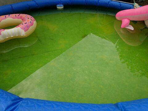

Pár hete egy durván algás medencét posztoltam nektek. (válaszüzenetben visszanézheted, a story-t de ide is beteszem)
Sikerült sok év után megtalálni a megfelelő megoldást. Véleményem szerint sz@rt se ért az a por alapú "alagaölő és fertőtlenítő", amit használtunk.
A következőt csináltam.:
-Meghúztam a szűrő bilincseit, nehogy levegőzzön.
- Leengedtük a zöld vizet, kitakarítottuk, feltöltöttük tiszta vízzel.
- OBI-s kombi tabletta egészben ment az úszóba (eddig daraboltam, mert a leírás szerint nagyobb medencébe kell ez a mennyiség)
- A por alapú szer helyett a szintén OBI-s, kékes színű algaölő vált be. Ebből 150-200ml ment bele kb hetente egyszer.
- Ráadásként berendeltem egy 1 mikronos "csodazsákot." Nagyon jó cucc! :K
Nem kell ide soktízezres szűrő! (800Ft volt a literes algastop)
Régen:
És most:

Örömmel hallom, hogy sikerült megoldanotok a problémát! :K
Néhány kiegészítés mindehhez... A "SummerFun" termékek tényleg jó minőségűek, amit Te használsz, az viszont nem "algaölő", hanem algásodásgátló szer. (Az OBI hibásan tünteti fel, és sokan helytelenül használják a kifejezést.)
Az algaöló a klórsokk; egyébként nagyon hatékony. Ha olyan kombi tablettát vásárolsz (pl. Pontaqua Multitab, vagy Steinbach QuattroTabs), amelyben van algásodásgátló adalék is, akkor nincsen szükség külön folyadékra.
Ehhez természetesen a sokat emlegetett medence takarás is fontos, és a "sok tízezres szűrő" is. Ugyanis még mindig az a leghatékonyabb.
A "csodazsák" szűrő hatása természetesen jó, de ebben nincsen semmi "csoda", hiszen egy nagyon nagy felületről van szó.
Ha teletömnéd a medencédet frottír törtölközővel, és azon a rétegen áramoltatnád keresztül a vizet, az is szűrne, ahogyan a műanyag hordóba tömködött szivacs, és vatta is, valamint az összes hasonló "házibarkács" megoldás.
És azt sem szabad feledni, hogy a "csodazsákhoz" használt búvárszivattyút nem arra találták ki, amire Te és sokan mások használják. Nem használ neki a folyamatos üzem.
Arra való ugyanis, hogy egy elárasztott pincéből, az esős napokon, vagy csak "ad hoc" jelleggel segítsen kiemelni az esővizet, talajvizet, vagy a medencédet, kerti tavadat leereszteni, kútból vizet venni, stb.
Mindegyik berendezés kézikönyvében fel is tüntetik, hogy a folyamatos, vízforgatóként használatos üzem kifejezetten tilos.
Én mindenképpen javaslom, hogy a következő szezonra vásárolj majd egy vízforgató berendezést.

Ha megnézed az előző posztomat amiben zöld volt a víz, látható, hogy a kombi tabletta kékes pöttyös, tehát ez az a verzió volt, amiben volt algaölő, mégis bezöldült.
Nem folyamatosan ment a búvárszivattyú, hanem 1-2 naponta bekapcsoltam néhány órára, ahogy éppen időm és kedvem volt. A gyári vízforgató folyamatosan megy szinte.
Jövőre marad ez a módszer, nem veszek semmi mást, hisz olcsó és bevált. Szerintem bírni fogja, hisz most is hetekig takarás nélkül volt ilyen a víz. Majd kiderül. ;)

"Ha megnézed az előző posztomat amiben zöld volt a víz, látható, hogy a kombi tabletta kékes pöttyös, tehát ez az a verzió volt, amiben volt algaölő, mégis bezöldült."
Valóban, a Summer Fun multi tabletta. :K
Viszont továbbra sem "algaölő". :N Algásodásgátló! Réz-szulfát-pentahidrát. ;)
A medencédbe kevés volt a negyed tabletta. Nyugodtan mehet egyben az egész, 200 grammos.
És én biztosan letakarnám használaton kívül a medencét, ha a helyedben volnék. Nagyon sok szennyeződés vízbe jutását akadályozza meg a ponyva. (A miénk tetején is ott a temérdek, rászáradt vöröses homok, amit már többször leverettem slaggal, és majd mosószerrel is alaposan lemosok, amikor elrakjuk a medencét.)
És az algásodás ellen is rengeteget teszel vele. Nem kellene használnod külön algásodásgátló folyadékot. De hát a Te döntésed, a Te medencéd. :)

(#1284) FőDudu válasza spiky03 (#1283) üzenetére
FőDudu
Ma bontottuk le a medencet, siman lejott minden rudrol.
2 vegen az ujjammal benyulva hallhato ahogy lecuppan a femrol a muanyag, utana mar kicsuszik.
Amugy szetszedni nem az a szokasos 20 perc ahogy osszerakni. Volt vagy 6 ora mire kipucoltuk, kiszaritottuk, behintoporoztuk, stb. Mar a padlason van.
Meg jo, hogy felforditottam a szetszedett letrat, mert valami rozsdas le csorgott ki belole.
Viszont az nem volt jo otlet, hogy az utobbi masfel hetben nem tettunk mar bele se klort se mast es a szivattyut se jarattuk. Kiengedtuk a vizet a szomszed kertjebe, nem akrtuk kipusztitani a novenyeit. (mivel a vizet ontozocsaprol vettuk igy nem volt pofam csaornaba engedni). Vegere bezoldult, aztan a homokszurot szetkapva is rohadt budos volt - kb ammonia szag. Ki is ontottem a homokot, az fogyoeszkoz.
Jovore ugyanez a szett varja a szezont, lehet szerzek a homokszurobe UV-C lampat, annak ott az ablak ahova be kell csavarni. Hatha igy telen lemegy az ara. Bar a Covid miatt lehet nem megy le.
Vegyszerek tekinteteben maradunk a bevalt kombi tablettanal. Meg a 7,5 kilos pH- es neha egy kis 20 grammos gyorsklor. Mas nem kell.
[ Szerkesztve ]
