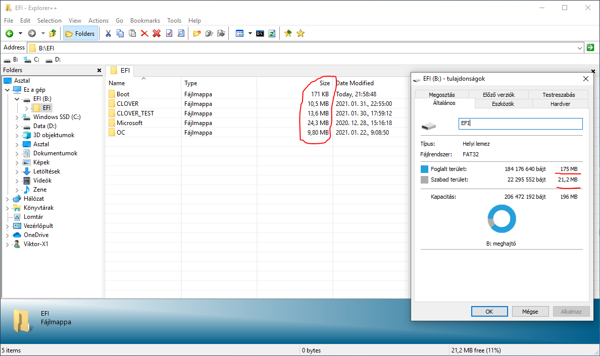

tlac
kushwavez
#35922
Újraformázom majd, de ezúttal 512 MB hellyel, aztán "problem solved"
nekem is van 3 bootloader rajta (win, clover, grub), nem volt még ilyen gondom
ha nincs kedved megfejteni a misztikumot, akkor a leggyorsabb út, hogy csak simán formázod, aztán visszamásolod a tartalmát
elégnek kellene lennie a helynek -
kushwavez
RaZroX
#35924
Az úgy nem lesz jó.
OpenCore telepítése
FAT32, név EFI -
RaZroX
Ma délután megpróbálkozom az OC készítéssel és reménykedem, hogy azzal jó lesz. Viszont az OC-t egy külön pendrivera tenném, ami csak egy “efi pendrive” lenne. Mit kell csinálnom a pendriveval, hogy így funkcionáljon?
Sima apfs, elnevezem efi-re és kész? -

kushwavez
hát valami nagyon nem stimmel a fájlrendszerrel... Windows alatt lefuttattam egy ellenőrzést, nem talált hibát (nyílván, olyan jó mint a Windows hibaelhárítás).
Mac-en viszont kiírta az Elsősegély, hogy az EFI fájlrendszerével és/vagy partíciós térképével probléma van. Kijavítani viszont nem tudta.Aztán Recovery-ből futtattam egy fsck_msdos-t, kiírta, hogy talált hibát és fixálta is. 16 MB szabad terület volt előtte, utána 20 MB lett.
Valamit csinált, viszont még így sem stimmel a szám. Most 60 MB foglalt van rajta, nincs rejtett fájl. 140 MB-nak kéne lennie a szabad területnek. A Lemezkezelő Elsősegélye mostmár nem ír hibát, végigfut és kiírja, hogy nincs hiba. Nem igazán értem én ezt...😅 Újraformázom majd, de ezúttal 512 MB hellyel, aztán "problem solved" -
kushwavez
ellenőrizd a fájlrendszert, hogy nincs-e rajta hiba
Az leszplusz még az is lehet, hogy igaza van
rendszerint több helyet foglalnak a fájlok a lemezen, mint ahány byte-ból állnak
mivel nem byte-os egységekben vannak kezelve, hanem szektorokban/klaszterekben
pl. ha nagyon sok kis apró fájl van, azok sok helyet tudnak megenni a méretükhöz képestDe ennyit? Ez azért egy kicsit sok ahhoz, hogy ez legyen. Egyébként csak 2 Clover mappa, 1 OC és a Windows boot van rajta szóval nincsen olyan sok kisebb fájl.
Meg azt észrevettem, hogy ha törlök nem szabadul fel hely.
Nem lomtárba helyezem, hanem véglegesen törlök (SHIFT+Delete és cmd+alt+Backspace). -
tlac
kushwavez
#35918
mivel nem byte-os egységekben vannak kezelve, hanem szektorokban/klaszterekbenpl. ha nagyon sok kis apró fájl van, azok sok helyet tudnak megenni a méretükhöz képest
kushwavez
Egy újabb anomália fordult elő nemrég, nem is nagyon értem ez hogyan lehetséges.
Másoltam volna az EFI-re, de kiírta, hogy nincs elég szabad terület.
Na most ez azért érdekes, mert 58 MB-nyi adat van rajta, a partíció meg 200 MB. Akárhogy nézem, még 142 MB-nak szabadon kéne lennie, viszont azt írja 21.2 MB szabad területem van a 200-ból.
Átnéztem a meghajtót Win alatt és Mac alatt is, nincsen egy rejtett vagy system fájl sem ami foglalhatná. Nem értem... -
