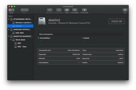

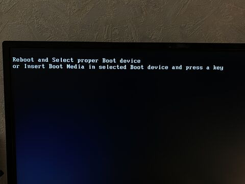

No, nekem lenne 1 kérdésem.
Szépen lehúztam az ssd-t amin a MacOS van, majd ezután egy 320-as HDD-re feltoltam egy Windows 10-et. Az megy is szépen. Most visszadugtam az SSD-t és Cloverben megjelent 2db Windows logós bootolási lehetőség:
Ha ezekből bármelyiket bootolom akkor utána ez fogad:
Illetve MacOS alatt nem látom a Windows-os HDD-t sem, csak a "rendszer számára fenntartott" partíciót:
Mi lehet a probléma és mi a megoldás rá ?

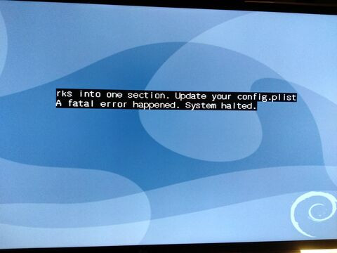

a config.plist-ben az OpenCore-ból jött egy "Quirks" rész is, azt kell belőni, illetve az "OpenRuntime.efi"-t be kell tenni a drivers/UEFI mappába (a drivers/off/UEFI/MemoryFix mappából és a régebbi Aptiofix drivereket törölni).
az nem a mostani prerealse-ben jött be, hanem már a korábbiban is benne volt
én ezt már így használom egy ideje -

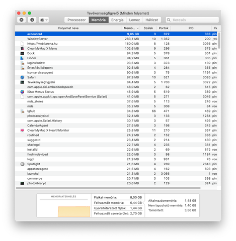

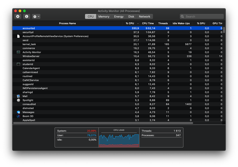

ejjejj ez az accountsd. nekem azóta nem csinált semmi anomáliát.
egyébként ha mondjuk renderelsz és azt veszed észre, hogy a CPU-t használja a GPU helyett akkor próbáld iMacPro1,1 SMBIOS-al. Sajna már nem jut eszembe, hogy az kell-e az RX 580 encode/decode-hez, de RX 5700-hoz kellett.

nem csináltam semmit és magától helyrejött mindkét gépen. ez valami Apple szerverhiba lehetett mert a logban spammelt valami authentication errort, aztán egyszercsak abbahagyta.
Azt mondjuk nem néztem mennyi ramot zabál, de gyanítom megette nekem is. Force quit-al lépj ki belőle, úgyis visszajön majd, de lehet akkor már nem fog annyi ramot enni. -

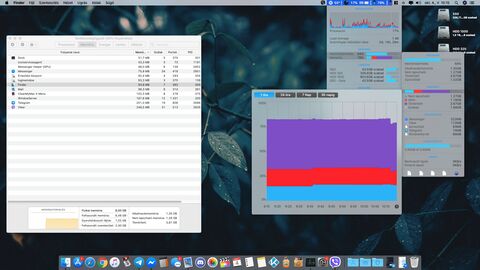

Azért ez is jó:
2 napja ezt csinálja, közben a gép meg használhatatlan kb.
Kb egyszerre kezdte el az asztali is csinálni meg a noti is. Köszi Catalina
gondolom léphetek ki az iCloud-ból és kezdhetek megint szinkronizálni. remek.

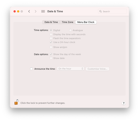

hát feladtam (megint) ezt a beta Big Sur-t, szépen letöltötte a Software Update látatlanba a Beta 8-at, és kiírta, hogy "Unexpected error". Újbóli próbálkozásra megint elkezdte szedni a 12 GB-t, szóval hagyom a fenébe, annyira azért nem vagyok kíváncsi, hogy ennyit szenvedjek vele. Úgyis mindjárt itt van a release date, addig csak kibírom.
egyébként neked jó az óra Menu Bar-os beállítása ott Beta 8-on?
kushwavez

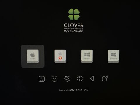

nem kell tőle tartanod, a Windows nem ismeri az APFS fájlrendszert, csak annyit lát, hogy van ott valami. Amíg nem kezded el piszkálni Windows alól pl. Paragon APFS-el addig nincs ok az aggodalomra.
Kártyacsere RX 580-nál csak annyi, hogy kiveszed a régi Nvidia karit, berakod az RX-et és indítod. -
RaZroX
Tehát a lényeg, hogy a Windows telepítése közben ne lássa semmi a macOS partíciókat.
Miután kész a telepítés, cloverből tudok akkor bootolni ami nekem tökéletes.

másik meghajtóra nagyon egyszerűen, csak rakd fel a Windows-t a HDD-re majd indításkor a boot gombbal válaszd ki melyiket szeretnéd indítani. De még szerintem az sem fontos mert Clover-ből is ki lehet választani. Nekem annyi problémám volt, hogy a Windows telepítő folyamat magyarázott a + meghajtók miatt amik + ott voltak a gépben (3 HDD, 2 SSD és 1 külső vinyó), formázásnál folyamatosan errort írt, így lecsatlakoztattam a telepítés idejére az összes többi meghajtót és úgy telepítettem a Win-t.
RaZroX
HA minden jól megy, jövőhónap végén meg lesz a vga upgrade rx580-ra. Ennek apropójából felkerül egy w10 egy HDD-re, hogy lehessen veretni a codot
Az lenne a kérdésem, hogy meglévő macOS mellé (ez ssd-n van), hogy tudok felrakni úgy egy W10-et egy HDD-ra, hogy a macOS-nek tutira nem lesz semmi baja ? -
