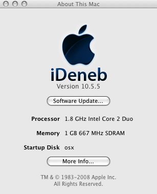

Szerintem nagyon túlbonyolítjátok a dolgokat. Nekem az iDeneb 1.3 (osx10.5.5.) minden különösebb gond nélkül feltelepült, kb két hete, és azóta is stabilan megy. A telepítésnél egyedül a PS/2 optikai egeret (Samsung) nem sikerült működésre bírnom (azóta sem). Simán leformáztam a volt NTFS XP partíciómat Mac Journaledre, majd a Customize menüben mindent kipipáltam, amit szükségesnek tartottam. Ezt nem kellett volna, majd a 4. telepítésnél csak a Speedstep kernelt, és az nVidia videókártyához tartozó drivert 128MB pipáltam ki. Azóta megy minden ahogy kell. Egyedül a hangot kellett utólag telepíteni, de az sem volt macerás, elsőre ment. Egyebként én egyszerre használok PS/2 egeret és billentyűzetet. Egér igaz nem optikai, de megy. Gondoltam megosztom a tapasztalataimat, hátha seítek vele.
Ja és a Software Update is működik

Adix
örülök hogy ráleltem erre a topicra. Remlem tudtok segiteni nekem. Az iDeneb féle1.3-as OSX telepitéséről lenne szó.
Konfigom:
P31-DS3L alaplap
ALC888 Hanggal
Core2Duo E6750 proci
2048MB 1066MHz Kingmax
9600GT 512MB VGA
Samsung 200GB sATATöbbszöri próbálkozás után sem indul a rendszer. Van hogy a boot felénél restart-ot kér és ezt ismételgeti, más patchek választásakor egy "bahjatni tilos" tábla jelenik meg az alma fölött. Egyszer már elindult, de csak safe modban, viszont Ethernet működött
Meg tudnátok mondani hogy a fenti konfighoz melyik patcheket jelöljem be a costumize alatt és miket kell mindenképp bejelölni?
Nagyon szépen köszönöm előre is!
