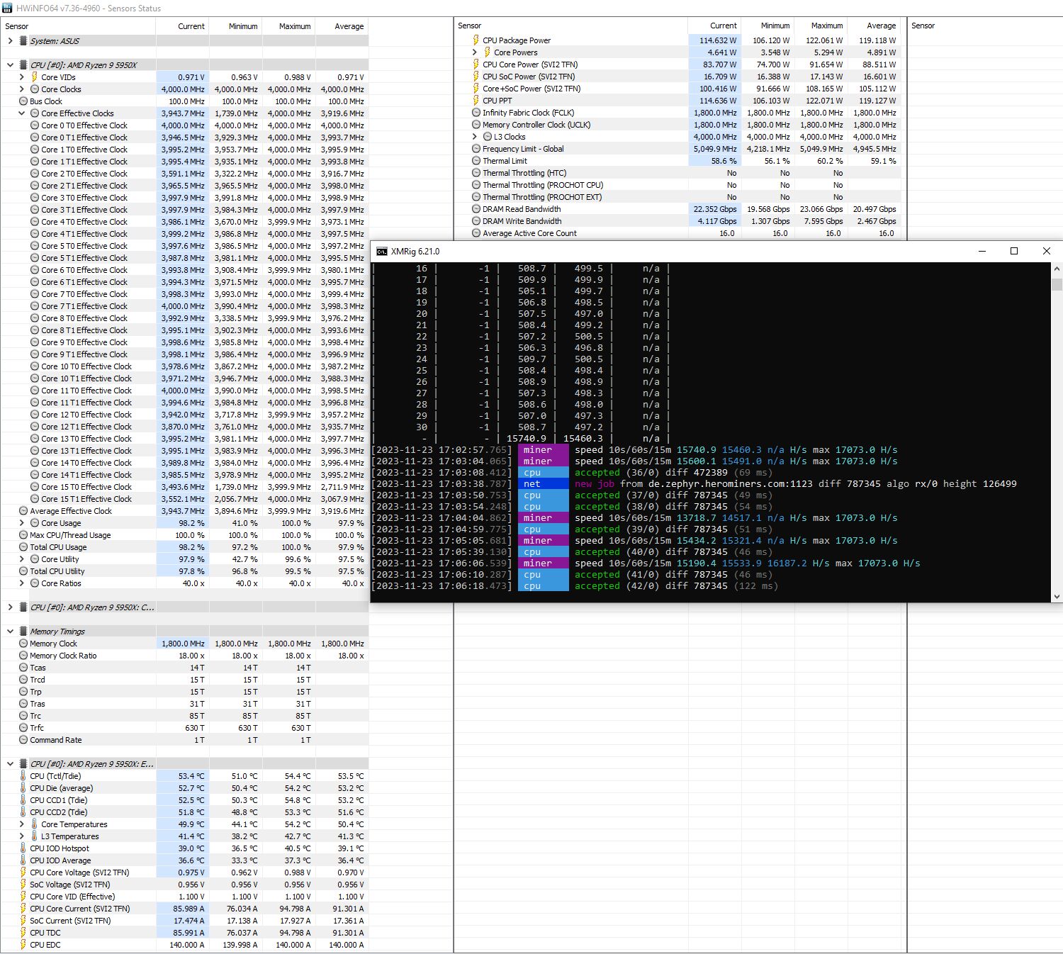

5950X-el Zephyr esetén a helyzet továbbra is változatlan, mint anno QRL esetén.
5950X@4GHz 0,975V valós fesszel 115-120W cpu-fogyi
(konnektorból mérve 185-195W a komplett gép, idle amúgy 95W, márpedig nekem mindig idle a gép, nem kapcsolom ki)
2x16GB DDR4 3600MHz CL14-15-15
32szálból 31-et használva ("-t 31" parancs), így simán lehet netezni mellette
15.500 H/sGondolom most is 17.100 H/s lenne 2x16GB helyett 4x8GB stick-et használva.
