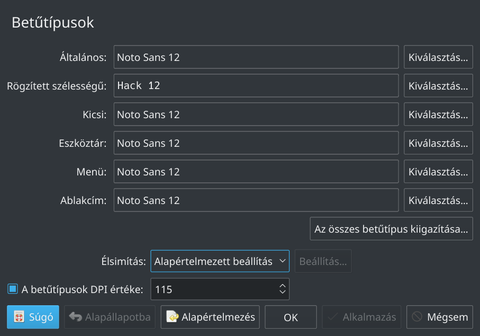

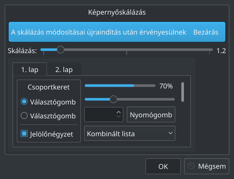

zebra_hun #77728 üzenetére
Lubuntut sosem használam, azt se tudom milyen DE van mögötte.
De eddig bármelyik disztróba a keresőbe, vagy a Beállítások keresőjébe beírtam hogy
dpi,vagy skálázás, kijelző,
betűtípusok vagy font, akkor oda vitt amiket keresel.
Nálam KDE van, ott meg lehet adni az egész képernyő dpi, vagyis skálázását, vagy betűtípusonként is lehet nagyságot választani.
