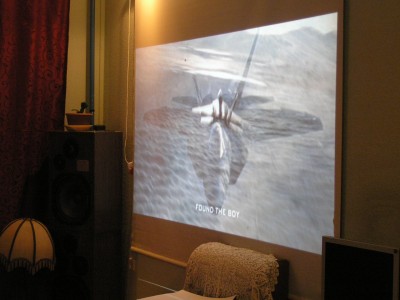

Első nekifutásra vettem egy ilyet!
http://www.vatera.hu//3m_irasvetito_elado_165812847.html (6500huf)
Izzót nem cseréltem,mert fémhalogén van benne,tehát maradt minden gyáriba.
Második a kijelző volt!
Abban viszont szerencse sokat segített,mert egy Fujitsu-Siemens C17-3 17 colost használtam gépem előtt,viszont lementem egy közeli pc bizibe,ahol kérdés után előhoztak egy BENQ T705 tft ét és 5ezerért hozzám vágták mert rossz!
Na ezt a BENQ et szét kaptam,és hát egyik 32pines érintkező ki volt csúszva.Visszaraktam,és lám működött!(mai napig is ez van pcre kötve)
Viszont mivel a BENQ belső tápegységes,nem ezt tettem írásvetítőre,hanem a külső tápegységes Fujitsu-Siemens C17-3 at.Kábelezése tökéletes erre a célra.(AGC maradt,vagy szerintem nincs is rajta)
Tehát kb 12 ezer,saját melómat nem számoltam.Bár őszintén szólva,kb 1-2 óra múlva már vetítettem is!
Persze több lesz ez,ha veszek vga kimenetes dvdjátékost,vagy egyéb átalakítót,hogy ne laptopról üzemeltessem.
Ja és ugye ez még nincs dobozolva,stb..!És nem is szép!
De szinte minden este használom,és élvezem!

Hozzávetőleg én írásvetítős projektem,mindennel együtt 12ezer huf ba volt!
Képek fentebb,nekem tetszik!

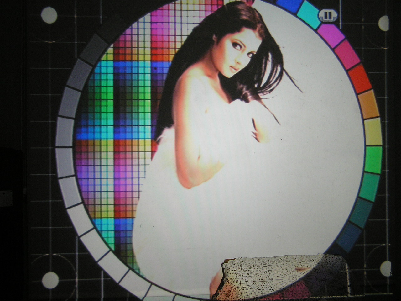

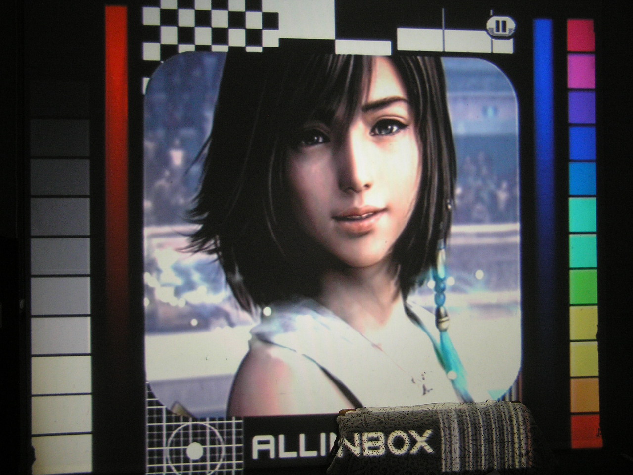

Sötét lett,teccik most
A nagy paca!
Csinálok képet még a kivetített képről,csak még benne lesz fél elektronika a képben!
Sajna ilyen a kijelző!Még átt kell kötnöm 28db kábelt!
