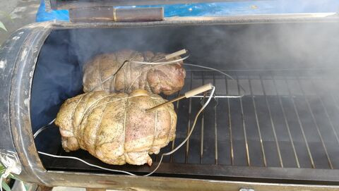

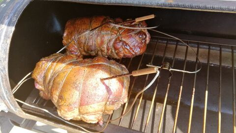

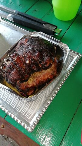

Köszönöm! Nem titkos semmi. Metróban vettem a fagyasztott bárány lapockákat, kiolvadás után nagyjából levágtam rólunk a kilógó részeket, oliva olajjal bekentem mindkét oldalán és arra szórzam a fűszerkeveréket. Rányomkodtam, folpakkal betekertem és az éjszakát a hűtőben töltötte. Spárgával köttöttem össze sütés előtt, de lehet kapni sonka hálót is, lehet veszek. 115-120° között elkezdtem sütni, csak az első órában füstöltem almafáva (plusz ami a faszén pótlásakor keletkezett füst), kb óránként pricceltem rá az almalé almaecet 1:1 keveréket és 74 fokos maghőnél csomagoltam. Addigra a bark is szépen kialakult (az látszik ropogós bőrnek) alutálcába öntöttem almalé és almaecet keveréket (érzésre) bele a husi, csomagolás és 93° maghőnél készült el. Csomagolás után kicsit emeltem a sütő hőfokán 125-130° között ment. Egy óra pihentetés csomagolva, hűtőtáskában (ami most melegentartó volt) majd kettő villával szétszedtem még egy kicsit sóztam rajta és ment a pitába, házi készítésű tzatziki és jégsaláta mellé. Rendeltem már medvekarmokat de messze van Kína
Ami érdekes volt, hogy a kettő hús nem egyformán sült. Egyik kisebb volt az gyorsabban melegedett de egy idő után (hőfokra nem emlékszem) utolérte a naagyobb, akkor egy ideig együtt mentek de a kisebb sokat állt 60 és 61 fok között, váltogatta a hőfokot, nagyobb szépen ballagott felfelé. És a kisebb darab lett később kész. De attól jó lett mindkettő. -
lemmy71
Képen olyan ropogósnak néz ki a külseje, olyan is lett
Mivel kötözted vékony spárgával, amikor göngyölt csülköt sütöttünk kemencében mi hagyományos spárgát használtunk, jól bírta és könnyű leszedni még ha bele is vág a bőrbe.

Én is a csirkehúsra gondoltam ízben, már csak abból is hogy a videóban is olyan szép fehér és omlósnak nézett ki mint a csirke. Meg hirtelen eszembe jutott a csillagkapu mozifilm, amiben olyan teknős felé állatott esznek és annak is csirke íze volt
Az sejtettem hogy nem elég a 110 - 120 fok, de úgy gondoltam hogy én is amikor kivenném a csomagolásból, akkor az utolsó 15 - 20 percre megemelném a hőfokot olyan 180 fok köré -

Tényleg jól sikerült. Innen rendeltem bárányhoz való fűszerkeveréket, sütés előtti este olívaolaj és a fűszerkeverék ment a húsra és éjszakára folpakkal betekertem és hűtőben pihent. Sütés előtt összekötöttem és "röpke" 9 óra múlva kész is volt. Almaecet és almalé keverékével pricceltem kb óránként majd alutálcába öntöttem a keverékből és úgy csomagoltam.

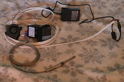

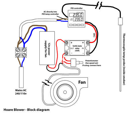

kk831228
Van SSR meg poti is, de ehhez a kis ventihez fölösleges. 0.2 A korül van a max áramfelvétel, fordulatszám meg talán éppen elég lesz, nem kell leszabályozni... Ha kevés lesz a venti, akkor kellenek majd ezek a plusz dolgok, addig fölösleges...
Aztán majd teszt alatt kiderül persze...
Ja, és az enyém 12v - os cucc minden, ha kell később akksiról is lehet majd üzemeltetni, ami a kapcsoláson van oda meg mindig kell a 230v a vezérlőhöz...

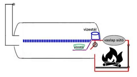

lemmy71

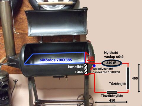

A Figure2 -n mire is gondolsz, a kéményre vagy a tűztér és a sütő közti csatlakozásra
A kémény az tuti nem olyan, bár egy két leírásában szerepel ez a fajta kéménycsatlakozás is. A tűztér becsatlakozása szerintem ugyan az amiről beszél csak más módon vázolta a terelőlemezt és nem rajzolta köré a "rejtélyes" dobozt.
Úgy érzem hogy megszületett a végleges terv hogy hogy is csináljam meg az összekötést. Egy dobozt készítek én is ami a tartályban lesz és ahhoz csatlakozik majd a tűztér, a doboz tetején elfér a vizes tál is. A dobozba teszek egy kazán lemezt amit majd kívülről tudok szabályozni, akár teljes lezárásra is jó lesz. Hagyok a doboznak egy belső peremet amihez laposvasból készítek egy 45 fokos lamellás rácsot, vészesetén azt is belehet majd tenni, úgy mint Franklin master a rendszámotSzerintem ennek így jónak kell lennie
A levegő áramlás az tökéletes már teszteltem, szépen körkörösen cirkulál a tartályban. A meleg a fűst, spirálisan áramlik ki a kéményből, úgy ahogy Franklin vázlatán

Jól néznek ki a húsok

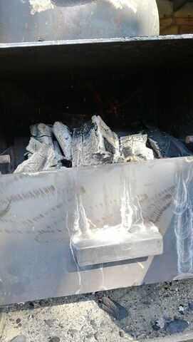

Olyan sok képet most nem csináltam.Amit mutatni akartam volna, hogy mennyire durva a két rész között( ugye zsanér csukja a dobozt) ahogy jön ki a füst, mikor csöpög le a zsír. Szóval azon gondolkodtam, hogy hátha tud valaki valami 3-400 C-ig hőálló gumitömítést? Kerestem, de csak ilyen 100-200 fokig találtam, akkora hő meg simán keletkezhet néha
De legközelebb majd több képet csinálokMás: Ezt a Black Rockot ti hogy szerzitek be? Szállítást vállalnak vidékre? 160km-re lakom a főfalutól
Azért 1-2 képet itt hagyok

Így már értem hogy milyen lemezre gondoltál
Bennem is felmerült ez az ötlet de két dolog miatt le tettem róla. Egy, mivel én grillként is akarom használni a smoki tartályt így alul lesz egy plusz kivehető faszéntartó és így felette az a lemez útban lenne. A másik meg, félek hogy alulról túl sok párát kapna a hús, de végül is a faszéntartó rácsra is tehetem majd a tálat. Na majd azt is kipróbálom
Néztem én is hasonló fotókat Franklin master offset építményeiről, de sokkal nem vagyok előrébb, én is csak a doboz szélét látomSzerintem valami egyedi hőterelő lehet benne. Gondolom nem valami kőszűrő, néztem egykét amcsi offsettet azokban van ilyesmi, felfogja a lángot és megfogja a korom szemcsét is.
lemmy71
Persze azzal tisztában vagyok hogy a kazán felől jóval nagyobb a hő, itt komoly eltérés lesz az tuti, de a reversenél is hasonló az esett bár ott kevesebb a hőmérsékletet különbség.
Most nem értem melyik ajtóra gondolszMert én úgy tervezem hogy a kazán bejövő részénél is lesz egy szabályozható ajtó és mögötte cirka 45 fokban egy terelő lemez, felette pedig vízszintesen egy másik amin a vizes edény lenn, ahogy a múltkori képen is jelöltem. Ez adta az ötletet a szabályozható összekötőről, a vizesedényre visszatérve szerintem cirka 1,5 literest betudok építeni a sarokba, szerintem az elég lesz ha kevés lenne akkor teszek majd a rács alá is egy edényt. Még alaposan átrágom a kazán és a tartály összeillesztését, nem szeretném elrontani mert ha végig lesz hegesztve akkor az már csak kin keservesen lenne javítható.
Az már biztos hogy ha csak fával fűtök akkor az első 20 centi részen nem lehet semmi, de végül is azon a maradék 50X38 centin is elfér az anyag. Faszén és brikett esetén már mehet végig a rácson a hús, a szabályozható belső kazán ajtóval tudom majd stabilizálni a hőt, igaz figyelni kell és néha megcserélni a húsokat. -

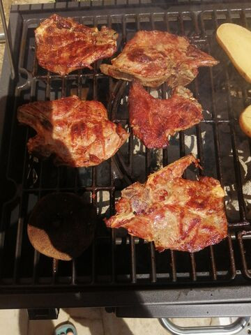

Na az jó hír hogy olyan mint a képen
Gondolom némi lejtéssel tetted be a smokiba a platét, emeld meg a lábat hogy vízszintben legyen, ne folyjon el a finom szaft. Amikor kész a hús tunkold bele a kettévágott bucit a forró szaftba, rettentő finom lesz. Én régebben a lidl -s vákuumcsomagolt bucikkal csináltam ezt, olyan lett mint amit frissen sütöttek

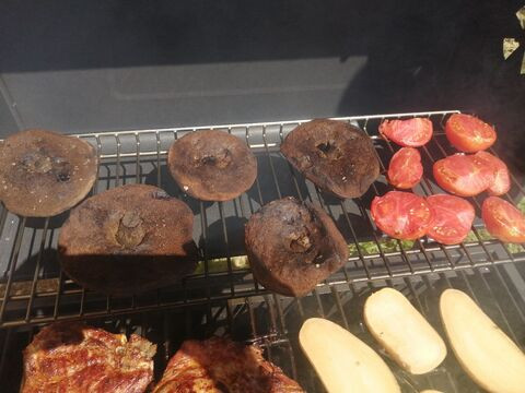

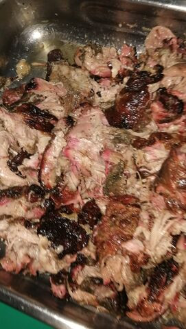

gu007
Úgy néz ki mint a képen. Nem fűszereztem pluszba, kiolvadás után sütöttem és annyi.

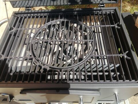

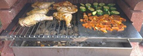

Ez a "rács-vaslap kombó" megoldás sem olyan rossz, ha lesz felesleges anyagom akkor lehet összedobok egy ilyet is, elfér a többi lom között
Vagy ezek az öntvény cuccok sem rosszak, csak eléggé húzósak az áruk.

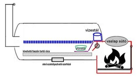

Más kérdés, cirka mekkora térfogatú vizestálat kellene csinálnom? Az offset tartályom cirka 110 literes a hozzákapcsolt tűztér pedig cirka 60 liter, így kényelmesen lehet bele pakolni és így elfér majd a tetején a húsütő vaslap is. Nem utolsó sorban így esztétikus, nem szeretnék valami ormótlan vasdarabot
Sajna a kapható (kutyatányérok) nem passzolnak a sütőtérbe nem akarok feleslegesen helyet elvenni a sütőrácstól sem. Így egy félkör alakú edény készítek saválló acélból, a lemez már megvan 1,5 milis, csak le kell hajtanom és hegesztenem.
Egyből a tűztér felett lenne, így tuti gyorsan párologna (fortyogna), vagy tegyem a másik oldalra a kéményhezOtt meg takarná a kürtő nyílást és a huzat kirántaná a párát egyből.
Nézegettem a franklin féle offsetteket, ott is hasonlóan a tűztér felet van az edény, bár sajnos igazából nem találtam pontos belső fotókat. Nagyon titkolja azt a rész franklin úr
