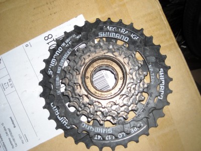

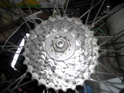

hátsó agy de ezen 9sebességes a kazetta, ha neked 7 seb-es van nem tom hogy rakod rá. ha meg menetes akkor iparis kilőve.felni mert keskeny, ergo a 1,5-es gumi frankón megáll rajta. küllőnek meg DT vagy Sapim.

a menetesnél a fogaskoszorúban van egy menet, azzal hajtod rá az agyra, a kazettásnál rátolod a helyére, és egy külön zárócsavarral rögzíted. a kettő nagyon különböző, szóval ha nem akarsz fogaskoszorút cserélni, mindenképpen olyan agyat kell venned, ami jó a mostanihoz

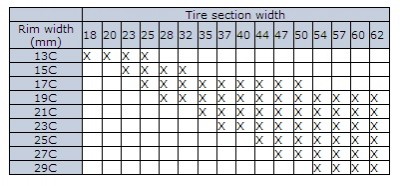

Rá megy a 26 x 1,5-ös gumi?Mert a hátsó most ilyen, és akkor nem kellene lecserélnem és akkor csak 1-et, előre kell majd vennem.

26 x 1.5-ös gumihoz kellene nekem duplafalú felni, nem túl drágán, de ne is legyen gagyi.
