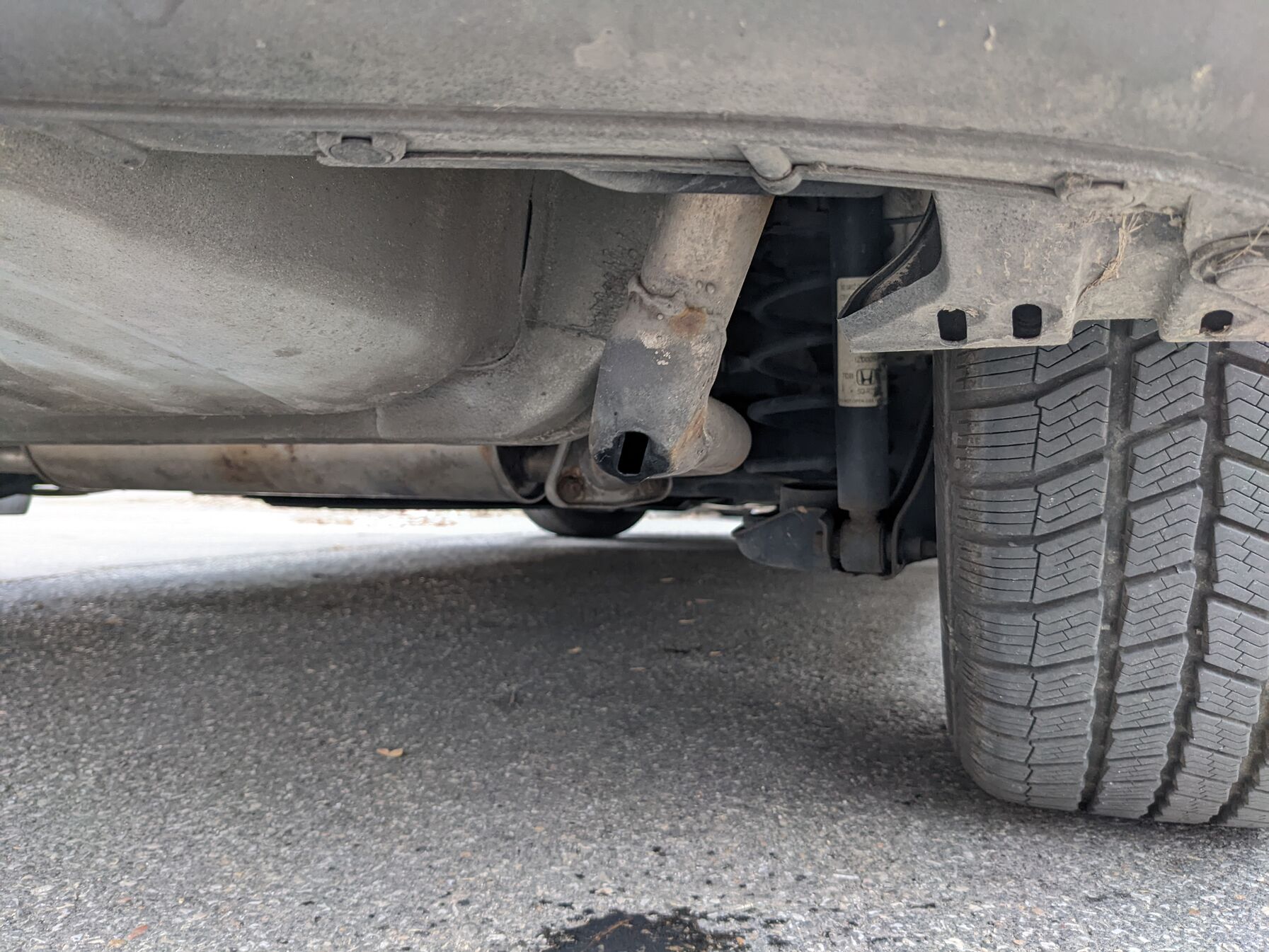

Ez ugye teljesen direkt van így kialakítva, hogy ott csöpögjön?

Nemelyik gyarto tesz oda direkt, hogy a kipufogoban levo paralecsapodas/kondenzviz konnyebben kiuruljon es ne rohassza a kipufogocsovet a benne megallo viz.

Ez teljesen normális. Gyárilag ilyen az ufó jobb oldali kipufogó kivezető csőve. Vízelvezető kifolyó. A hangot nem befolyásolja. Bemelegedve semmi hangja.
A baloldalin nincs ilyen.
Amúgy csak a gyári ilyen. Nem rég cseréltettem hátsó dobot, meg ezt a jobb szélső csövet (a baloldali cső egyben van a dobbal) és azon már nincs ilyen kicsöpögő. Walker talán a márkája, ha jól rémlik. -
