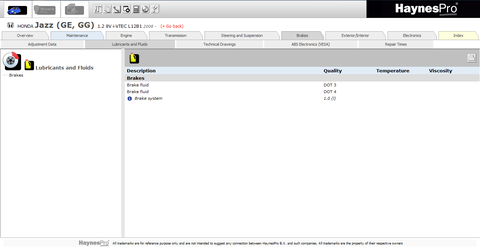

Fékfolyadékból bármi jó, ami DOT4 vagy 5.1, nem kell gyárinak lennie. Ha maximalista vagy, Motul RBF660.
buca84
Jazzre jó a Heko légterelő? Visszakeresve ezt ajánlottátok általában.
Fékolajból gyári ajánlott, mint a váltóból? Ez? Mennyi kell belőle?
