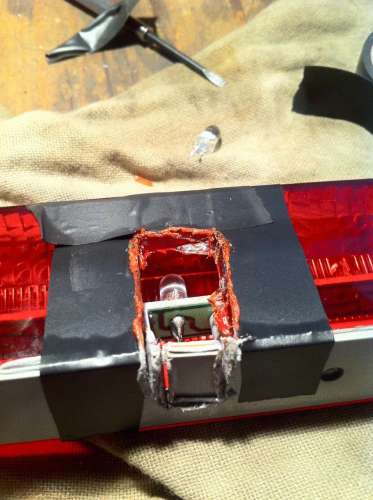

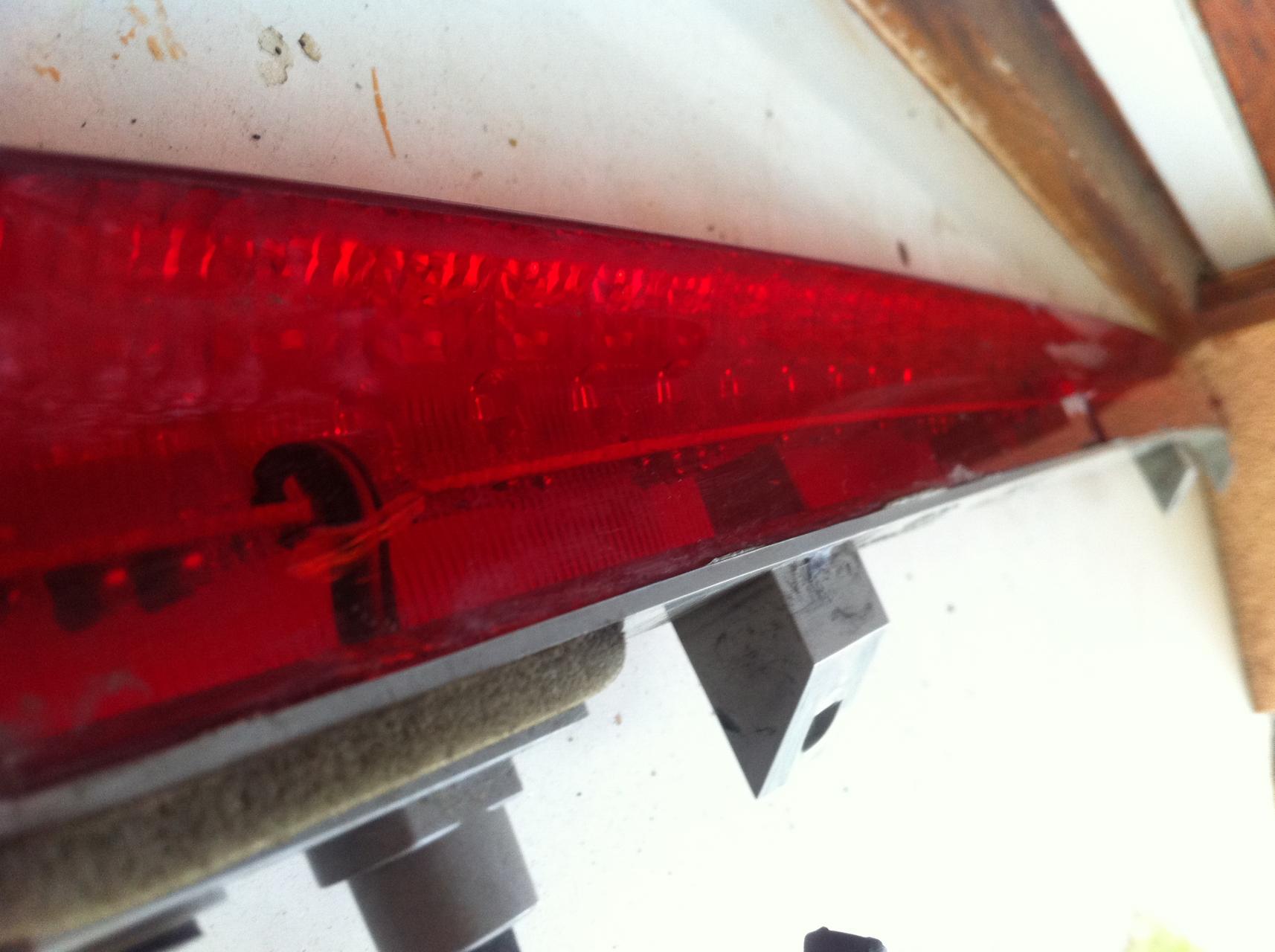

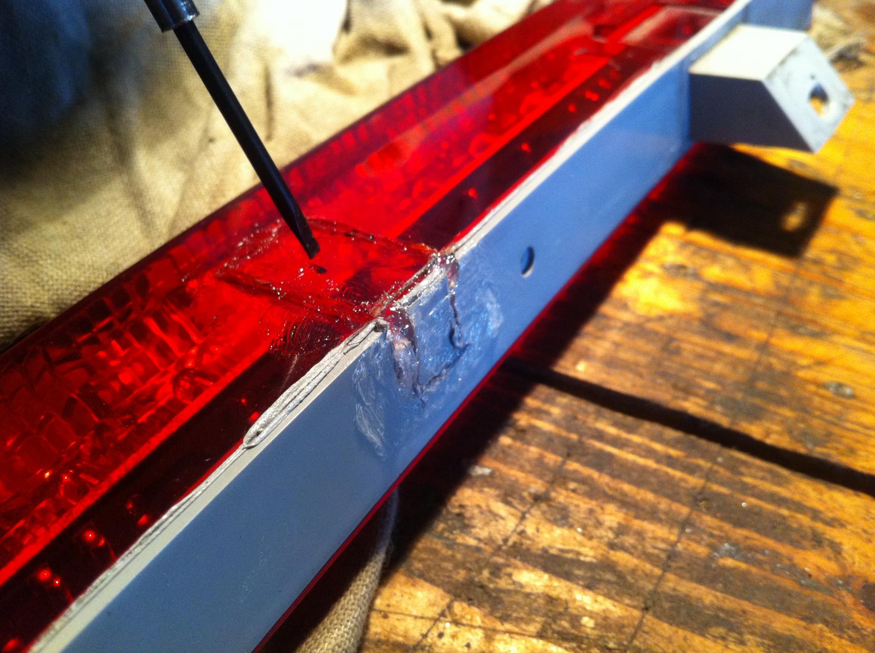

runner 125
Noh átjött a srác, megoldottuk.
Az a baj a melegítéssel, h nem tudod mekkora az a hőfok ahol enged a ragasztó, de még nem olvad meg az egész cucc. Kockázatos lett volna végigmelegíteni, ráadásul kb 110cm hosszú...
Mivel a piros búra felső részét 100%-ban takarja az ezüst szárny, így arra a döntésre jutottunk, h felhevített szikével kivágunk egy kb 12 x 25 mm-es ablakot, pont a rossz LED fölött és azon keresztül cseréljük ki. Szépen körberagasztottam szig.szalaggal a területet, kivágtam, a srác mérnöki preciziátssal kiforrasztotta a rossz piros LED-et, én betoltam csipesszel az új ugyanolyan LED-et (ő olyan villamosmérnök akinél mindig van otthon minden elektromos holmi amire szüksége lehet az embernek
), majd szépen megforrasztotta. Kimérte műszerrel, nem ért össze a forrasztás, illetve rá is próbáltunk, természetesen észre sem venni melyiket cseréltük ki.
A kivágott búrarészt meg sziloplaszttal visszaragasztottam.

Levettem tegnap a szárnyban lévő hosszú féklámpát, az egyik LED nem világít a kb 70-ből, és piszkosul idegesít. Persze miért is ne, úgy van összeragasztva a búra. Mivel lehetne ezt szétkapni úgy, h a legkevesebb kárt okozzam? Van egy villanyos szaki barátom, ő leforrsztaná meg ki is cserélné a LED-et, de előtte valahogy szét kellene szednem.
