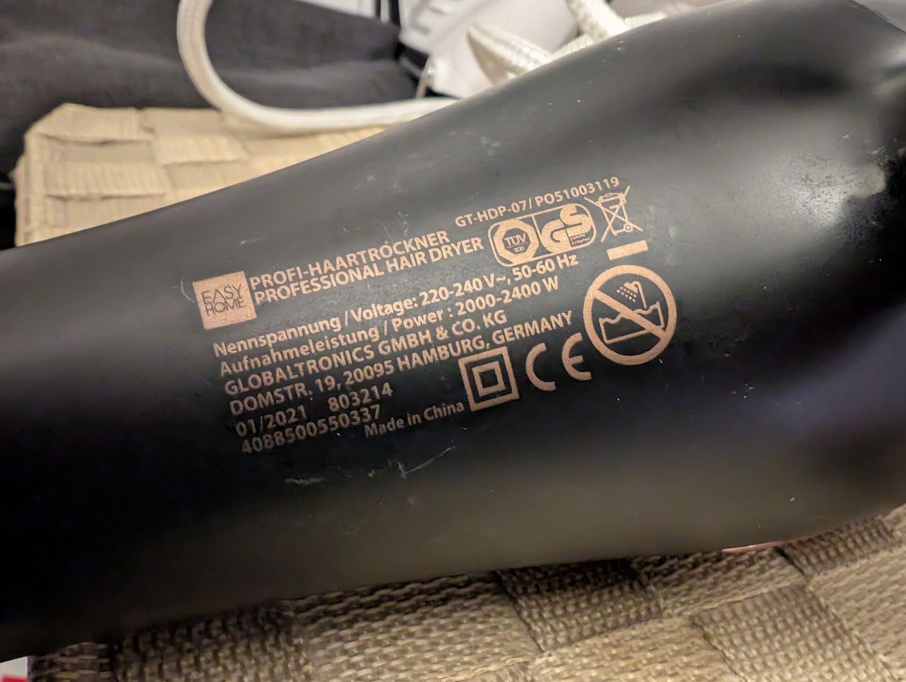

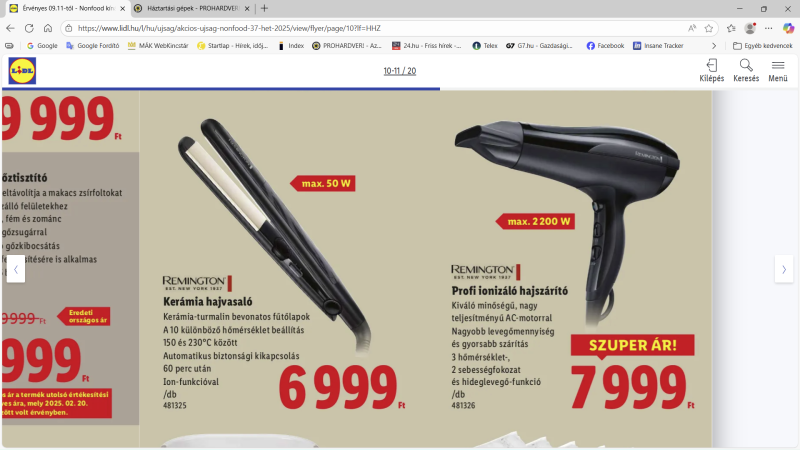

nem fontos, csak van olyan felhasználási mód, amikor az a jobb. az ac motoros hajszárító elviekben tartósabb, erősebben fúj és kevésbé melegszik mint a dc motoros.
alkalmankénti használathoz tökéletes a dc (30 évig nekünk is jó volt), de gyakoribb használathoz (fodrász ugyebár) vagy hosszú hajhoz a hatékonysága miatt jobb lehet. -

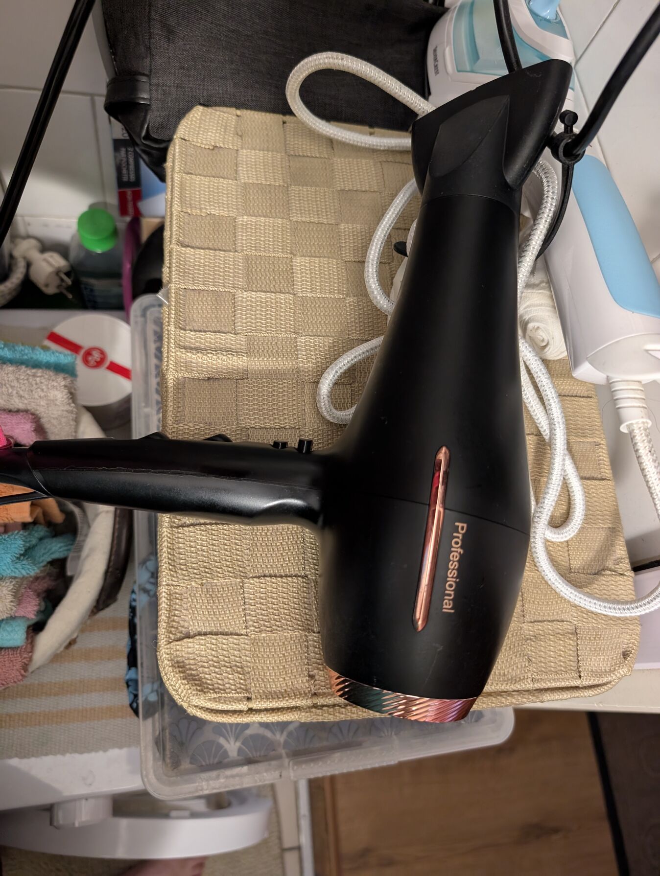

Vérboci
Nagya21 #93354 üzenetére
ami 4 éve 8 ezer volt, az most 16 lenne.
ami most 8 és remington, az nem AC.
pláne, hogy a lidl fotón lévő hajszárító konkrétan a D5210. D betű = DCMegjegyzem, nem vagyok benne biztos, hogy az fotón szereplő aldis hajszárítód valóban AC motoros lenne. De természetesen mellékes, hogy én mit gondolok. Szét kellene szedni, hogy mi van benne
Teaway
donmackó #93346 üzenetére
Ha megtennéd, hogy rálesel a típusára, mert ha D5210-es, akkor azon a Remington mintabolt szerint se AC motor, se ionizáló technológia nincs, csak a levegő kimeneti rácson található egy kerámia-ionos gyűrű, melynek feladata lenne csökkenteni a haj statikus feltöltöttségét.
