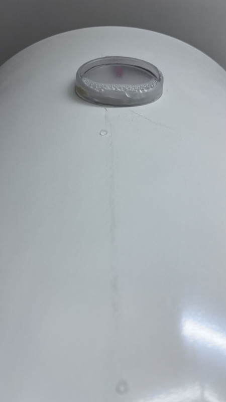

Sziasztok! Bojlerrel kapcsolatban jártas valaki?
Lett egy tócsa alatta - garázsban van azt hittem a kocsiból jött a klima kondenz, de most már tudom, hogy nem.
Bekötések rendben, innen látok szivárgást, ami fura, hogy tényleg volt egy tócsa 2 napja azóta ez max picit csöpög de nincs olyan vízmennyiség mint akkor hirtelen. Most elkezdtem figyelni, javaslat merre tovább?
Szerelő vízkőtelenítés/betét csere vagy úgy járok mint a sütővel gazdasági kár belemennni…
Ariston PRO R 1800w - neten 11e egy betét

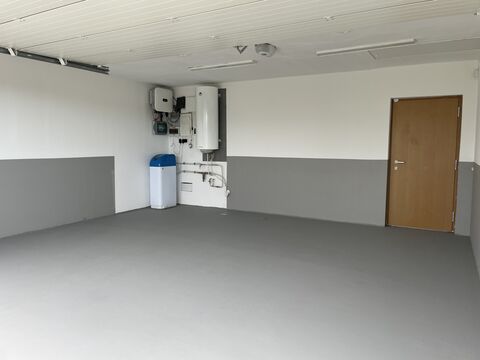

Nekem Euro-clear Bluesoft ECO K75 van, bent volt a házban mikor vettük - félkészen, 3 éve, kizárólag sót tettem bele - havonta belelesek (helyi szerelvény üzletben veszem a sót cu-impex, itt volt a legolcsóbb) , semmi mást nem kellett csinálnom vele, éjjel 2 körül indul el a gépezet, hetente ha jól tudom, néha felébredek rá, de kb ennyi.
Garázsban van, már van előtte egy szekrény meg salgók, nem is igazán látszik, 2,5-3 zsák megy bele ha nagyon üres, de nem szoktam megvárni.

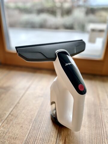

Xiaomi JIMMY VW302, 19e Ft (felépítés a kb megszokott mint a többi gyartónál, egy ablakporszívó, akkuval, töltővel, illetve 1 db fej, valamint egy külön ablakspricni, törlőkendővel.
Nem kellett igazán más, egy sima üvegtisztító kendő (1-2e Ft, de van 400-ért is, egy kis mosogatószer (amúgy is van itthon - Járt használtam) illetve a spricnibe én Clin 3in1 Citromos Ablaktisztítót tettem (800 Ft, kb 5-6 alkalomra elég, ha nem spórolok) ehelyett biztos van jobb választás, majd meglesem.
Ott lett egyedül csíkos, ahol kapkodtam és közben mást is csináltam. Van egy felületem egy ablak oldalfal, ami viszont telibe kapja az esőt, azt kintről most nem is erőltettem, arra valami vízlepergető bevonatot kellene keresnem, mint az auto szélvédőre - vagy pont azt. -
Korábban érdeklődtem, ablak tisztítás miatt, Karcher volt a javasolt, végül egy Xiaomi-t rendeltem olcsóbb, azonban azonos funkciójú eszközt vettem. (nagyobb akku, olcsóbb a fogyó/kopó alkatrész ellátás) Egy töltéssel végig fogok érni a teljes házon, a tartályt se kell üríteni, mert kellően nagy, nyomok egy kávét és befejeztem.
Alapvetően jó termék, az ajánlás is remek volt, gyorsabban könnyebben lehet haladni ezzel.
Ami rossz, hogy a készülék mérete miatt a padló közelében nem lehet rendesen függőlegesen használni, mert szögben nem lehet ideálisan tartani. Vízszintesen forgatva meg hiába szívja a vizet, azért a fej végén csöpög a víz, tehát kell egy papírtörlő a kézbe.

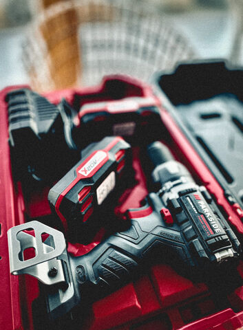

Lidl téma, megvannak az akkuk is. Végül 2 db 2aH-ás lett, akciós ár, illetve -5% számlavégösszeg, jól összevártam a tényezőket.
Jöhet a bevetés.
Akkukat ki milyen környezetben tartja? Garázsban van nekem, ahol télen azért lemegy a hőmérséklet 6-10 fok közé, gondolom az nem okoz gondot, vagy vigyem melegebb helyre?

Köszi, veszek egy 2aH-sat, keresek valami melót a ház körül, aztán míg akciós az akku max ramegyek egy másodikra.
Találtam is feladatot, megélezem a fűnyíró kés hengert, ahhoz forgatni kell egy fém tengelyt egy ideig. Meg a fugának is neki megyek pucolás gyanánt.
6030D
Totál ugyanúgy néz ki csak más szín. -
#32277248
#75876
Mondjuk most akkut venni… (van 3 db szünetmentesem, kettő apc megy egy Eaton, meg se merem nézni mi pénz lenne az új akku mindbe, nem véletlenül vám sok hirdetés akkuk nélkül)
2aH akkuval mondjatok valami munka fázist amit elbír a 20V-s gép, nem tudom azt vegyek-e vagy inkább cseng essék ki egy 8aH-t. (bár 2 db kisebb a súly illetve a párhuzamosan tölthetőség miatt no meg a hibaforrás csökkentés miatt jobb vétel)
Parkside akkunak nincs esetleg olcsóbb alternatívája ami kompatibilis?

Elsőre valami ilyen árkategóriás/működési elvű készülék fogott meg:
Xiaomi JIMMY VW302
