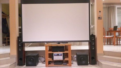

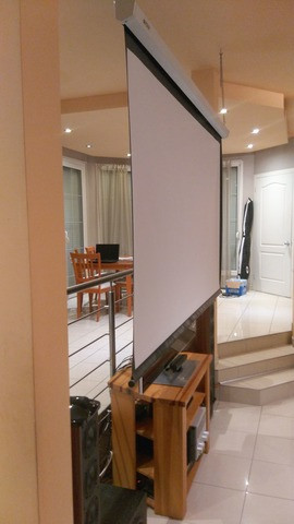

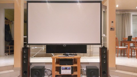

Khaosz55
dhcodoki #134132 üzenetére
Köszi,
a gátsó teret nem fogom gipsz-kartonozni mivel teljesen elrontja a nappali harmóniáját illetve mögötte ablak van amin jó kinézni meg nappal jöjjön be a napfény. A Fix vászon meg nem jó mivel mögötte egy panasonic VT60 plazma van. Az kell mese meg híradóra meg azon is szoktam filmezni.Viszont a lépcső középső fok bontása jó ötletnek tűnik, csak attól tartok a gyerek felborítja a hangfalat. Egyiket már sikerült neki amikor még hátul nem volt korlát, pofára esett a diva, de szerencsére túlélte. Ahogy most mérem a lépcsőre való elhelyezés sem gyerekbarát 38 cm mély a hangfal. Még én is lebutítanám nemhogy a gyerek.
Elsőnek kipróbálom az új projektorral amikor majd meglesz.
A medencés rész majd újra burkoltatom, és oda valami sötétebb árnyalat kerül majd.

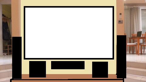

dhcodoki
BBéci #134133 üzenetére
Nem kell ragaszkodni az OSB-hez.
Az oszlopok közötti gk falat meg lehet építeni úgy, hogy a legkevésbé se legyen membrán hatás. Két rétegben tűzgátló lapok mindkét oldalon (természetesen átfedéssel), átgondolt stafnizás. De még alu profillal is megoldható. Figyelve az illesztések rezonancia mentesítésére. A gk közöket 90kg/m3 vagy ennél nehezebb fajsúlyú kőzetgyapottal bélelném. Ezáltal is merevítve a falat.*de az OSB dobogó is megépíthető kellő odafigyeléssel anélkül, hogy a hangsugárzók rosszul éreznék magukat rajta.
dhcodoki
Khaosz55 #134102 üzenetére
A két oszlop közötti részt merev gipszkartonnal (vagy tégla, ytong, stb...) befalaznám. Fix vásznat tennék rá. A fal elé építenék OSB-ből egy dobogót úgy, hogy figyelembe venném az alsó lépcsőfokok trapéz alakú letörését. Ugyanolyan kővel burkolnám, mint amivel a lépcsőid vannak, vagy azokkal harmonizáló lapokkal. A dobogó két szélére (esetleg félig a lépcsőre, félig a dobogóra.. úgyis egy szintbe lenne hozva) menne a front. A vászon lehet szélesebb is, mint a rajzon. Ahogy adja.
A fal hátulját lebegő polcokkal dekorálnám.A mellékelt képeidből ez egy élhető, dekoratív nappalinak tűnhetne. De lehet a valóság mást kíván.
*a vásznat lehoznám amennyire csak lehet. Hogy minél közelebb legyen a kép közepe a szem magassághoz.

patroly61
1. kitenném a frontokat a két oszlopon kívülre így az oszlopok külső széléig érhet a vászon.
2. csinálnék a két oszlop felénk néző oldalára valami erős polc félét és arra helyezném a frontokat így magasabban is lenne a jelenlegihez képest kb. a vászon függőleges középvonalánál és nem a vászon alól szólna a hang. Ahogy látom a reflex port is elöl van így nem gond ha közel van a hangsugárzó doboz hátulja az oszlophoz.
3. hangáteresztő vászon -
Én ebben a térben, ilyen elhelyezéssel nem próbálkoznék nagyobb vászonnal, vagy ha igen, akkor hangáteresztőnek kellene lennie. Amúgy a vetítőnek is nem jobb a fényereje, ha kisebb felületre kell vetítenie (kisebb felületen koncentrálódhat a tudása)? Így kontrasztosabb kép érhető el - legalábbis a logikám szerint. De javítsatok ki ha tévedek.
Engem jobban zavarna az, hogy nem lehet a mostanit elég mélyre engedni. Állványt én is inkább cserélném valami nagyon alacsonyra, vagy akár két alátétre csak, és a centert saját állványra raknám.
Meg lehet gipszkartonnal eltakarnám a másik oldalról a két oszlop közötti részt és sötétebb árnyalatúra festeném.
A "mozigödröt" is burkolnám sötét padlószőnyeggel.
Vagy körbe függönyözés is játszhat mozizáshoz...
A bajod az a kis fa állvány, ami túl magas, előnyösebb lenne az elektronikát a földön és egy kisebb dohányzóasztalra rakni a centert például, és úgy tuti nyers 50-60 centit ami meg már jó is lenne. A vásznadat lejjebb tudod még engedni a tokból? És azokat a kemény felületeket vmi szőnyegfélével jó lenne lefedni.

Khaosz55
kis tanácsot szeretnék kérni. Lecserélem a 13 éves Mitsubishi HD1000-es 720P DLP Projektoromat FHD projektorra. A következő ugyan ekkor a távolságból nagyobb képet tud vetíteni. Ezért felmerült bennem, hogy vennék egy nagyobb motoros vászont. Amit képen látható két oszlopra rögzítenék. Viszont ezzel az a probléma, hogy ebben az esetben nem tudom majd a vászon olyan mélyre engedni mint a jelenleginél mivel különben kitakarja a magas sugárzókat. Tehát feljebb kell engednem. Erről is csináltam képet a jelenlegi vászonnal, viszont itt két dolog zavar, hogy a TV alja kilátszik illetve hogy már nagyon magasan van a látható rész. Számításaim szerint kb 2,8méter lenne a látható rész teteje. Ezt már nagyon soknak tartom.A mostani vászon 100" alul 221cm a látható szélesség a teljes szélesség meg 229cm. Ezt 3,4-3,5 méter távolságból nézem.
Nem tudom érdemes lenne-e nagyobb vászont venni. Olyat néztem ki ami 294 széles és 165cm méter a magassága a látható résznek, viszont aggaszt a hogy kép alja kb 115cm-en lenne a teteje meg 280cm-en. Az már túlzottan kényelmetlenül magas.
Jelenlegi állapot.Nagyobb vászonnál itt kezdődne az alja viszont a teteje 2,8 méter magasan lenne a látható résznek :
